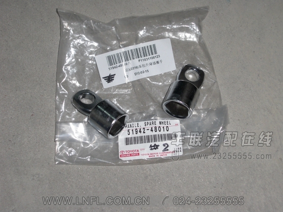

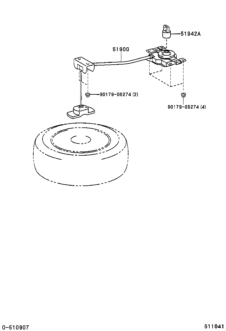

51942A - HANDLE, SPARE WHEEL CARRIER BOLT
51942-48010
Успех.

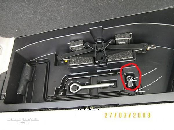

Макивелата стои от дясната страна на резервната гума.

iovkito написа: Макивелата стои от дясната страна на резервната гума.
Значи някъде до крика?
Там със сигурност я няма.
А има ли си определено място из коша или се закрепва с крика или с нещо друго?

Има си точно определено място , не е точно до крика , а в близост до него.
