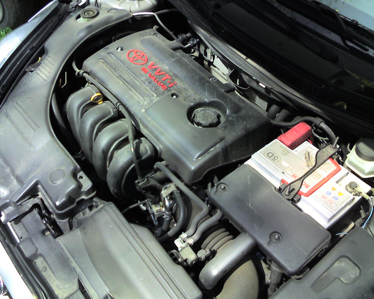

имам едно въпросче за новата селика 2001 година vvt-i 1.8 има ли представа някои с хидравлични повдигачи ли е или има реглаж защото си взех такава на 80000 км но ми се струва малко шумна

Nema hidravlika ,ma ima veriga. Taka che ako e na okolo 180 000 e normalno da e stanala malko po-shumna wink.gif

genadey написа:имам едно въпросче за новата селика 2001 година vvt-i 1.8 има ли представа някои с хидравлични повдигачи ли е или има реглаж защото си взех такава на 80000 км но ми се струва малко шумна
И на двата двигателя (1ZZ-FE и 2ZZ-GE) е с пулове. Хлабините на студено са:
всмукателни 1ZZ-FE 0.15-0.25; 2ZZ-GE 0.15-0.25mm
изпускателни 1ZZ-FE 0.25-0.35; 2ZZ-GE 0.35-0.45mm
Lord-а е прав, че най-вероятно е веригата, но не боли да провериш хлабините и да ги настроиш, защото се е поразтегнала.
провери си оптегача на ремъка, има като един малък амортесьор на него и кат прокапе отслабва, та от там и допълнителен шум, случва се доста често. може да провериш и оптегача на веригата, по никога и неговата смяна помага. но трябва да те предупредя че 1ZZ двигателите са си шумнички по начало. колкото до SAFC2, това е малка електронна машинка дет лъже колко е действителния приток на въздух, така разбъзикваш A/F ratio-то ти и я правиш да е по бедна сместа = повече коне. мен ако ме питаш, не се занимавай с глупости, остави си я колата както е.
