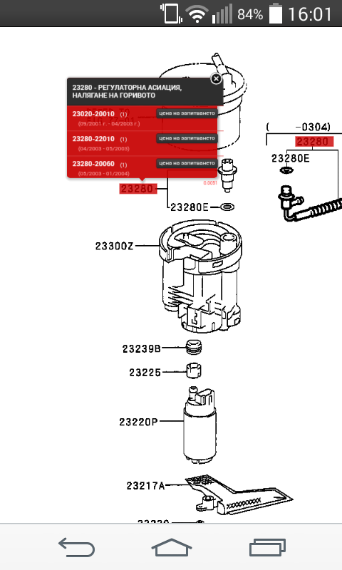

Здравейте. Имам съмнения , че налягането в бензинопровода спада при престой дори и за час. Колата няма проблем в ниски и високи обороти. На която и скорост да я настъпя до дъно няма и следа от загуба на мощност. Като стартирам двигателя било то студен или топъл след престой му е нужно една идея малко почеве да завърти стартера от обичайното. Тествах бензиновата помпа с текстрийма и установявам , че системата остава с ниско налягане . Просто за около секунда я чувам как натяга и чак тогава започва да циркулира бензина през регулиращия клапан . За мое щастие имах възможност да тествам и Ярисчето , но там загуба на налягане няма. Тествах го след 24 часов престой и отново системата бе ок. Просто моментално усещам как клапана освобождава излишното гориво.
- Става дума за този клапан. В него ли е вината?

Spiridoncho мисли като мен. Аз за въздух в системата на бензинов двигател не се и замислям. Hursa смята , че плунжерната помпа не държи налягане в покой, но аз мисля точно обратното. Или помпата в покой връща гориво към резервоара или клапана . При помпата и клапана това са признаци на износване.

За сега ще изчакам да се задълбочи ,ако въобше се задълбочи. Забелязал съм , че на пълен резервоар са по - добре нещата. Затова и клоня главно към проблем в клапан или помпа.

Вече съм сигурен , че проблема е в загуба на налягане в бензинопровода. Въпроса е клапан или помпа?
