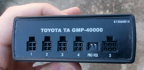

Здравейте колеги, търсих из темите, но никъде не намерих конкретмата информация.
Парктроника е Toyota TA GMP-40000 само със зумер и 4 сензора отзад. От както е купена колата парктроника не работи - постоянно писка (предполагам че това е индикация за "опасна близост"). Та тези дни се хванах да ги правя - откачих всички сензори, но пак писка постоянно. Искам да попитам така ли трябва да писка като са откачени сензорите или самата централка си е заминала ?
И за какво са двете ключета "PRG" и "VOL" ?

По мое мнение не би трябвало да пищи. Издава звук/пищи само като наближиш до нещо и започва да те предупреждава. Явно нещо централката се бъзика.

На китайските парктроници е така - като откача сензорите не писка, но този е по-особен. При китайските парктроници сензорите са с по 2 жици - явно приемника и предавателя са свързани заедно и се редуват по време. Но при този на Тойота-та сензорите са с по 4 жички и не съм сигурен коя за какво е, може би две от тях са захранващи, а другите две са сигнални; или пък две са за предавателя, а другите две са за приемника ?

В крайна сметка презапоих буксите в централката и парктроника проработи с всичките си 4 сензора.
Само за информация дори и когато работи, ако се откачат сензорите писка постоянно, но звука който издава е по-различен.
Но все още ми е любопитно за какво са двете копченца - PRG и VOL ?

PRG - програмиране
VOL - сила на писукане

Толкова и аз се сещам колега. Въпросът е какво има да му се програмира на този парктроник ?

Имам абсолютно същия проблем. Как презапои жичките искам да пробвам и аз да си го оправя

jordancho, къде се намира тази кутийка? Видях че на моята кола всички проводници за подведени от дясната страна и влизат някъде вътре, но ако ще трябва да ги гоня чак до таблото не ми се занимава...

При мен централката беше закачена на единия от болтовете на десния стоп.
неработещ парктроник RAV-4 2005г. 2,0D D4D 116 hp
Отворих централката и презапоих всички букси към платката.

При мен ситуацията е следната - когато включа задна пищи с висок тон постоянно и едновременно бипва два пъти с по нисък тон. Когато откача или закача някой сензор бипва само веднъж но на следващия зикъл пак бипва два пъти и продължава да си пищи. Копчето VOL сменя тоновете на пищене/бипкане с по-дразнещи. В крайна сметка и аз презапоих всички букси, но без ефект. Някакви други идеи?

Работят ли ти всички излъчватели? Включи парктроника (например само на контакт и задна), и допри пръст на всеки от датчиците - би трябвало да усещаш периодично тръпнене на пръста...
Разбира се това е груба проверка, но все пак е нещо...

Същият проблем с парктроник Gemel TA GMP-40000, отново на РАВ-4.
На задна пищи с висок тон постоянно и едновременно бипва два пъти с по нисък тон.
Има ли начини да тествам сензорите, модула, връзките. Подлежат ли на ремонт сензори и/или модул или се сменя всичко.
Тръпнене на пръстите не усещам, но не мога да бъде сигурен в усещанията.

Сензорите се сменят... Кабелите се прозвъняват...

Мерси за отговора и насоките.slowtraveler написа: ↑18 Май 2018 11:04 Сензорите се сменят... Кабелите се прозвъняват...
Майстори - Импас-56 се справяха навремето добре, но скоро не съм ги ползвал - колегите да споделят ако имат други впечатления или друг препоръчителен сервиз...
Ще пробвам да отворя кутийката да видя за студени спойки.
Ще пробвам да прозвъня и кабелите и накрая най-вероятно ще отида до Импас-56.
Ако сменям сензорите ще търся пак подобни - в цвета на Рав-ката /сиви/ и с по-голяма периферия от едната страна за да направи ъгъла на 90 градуса.
