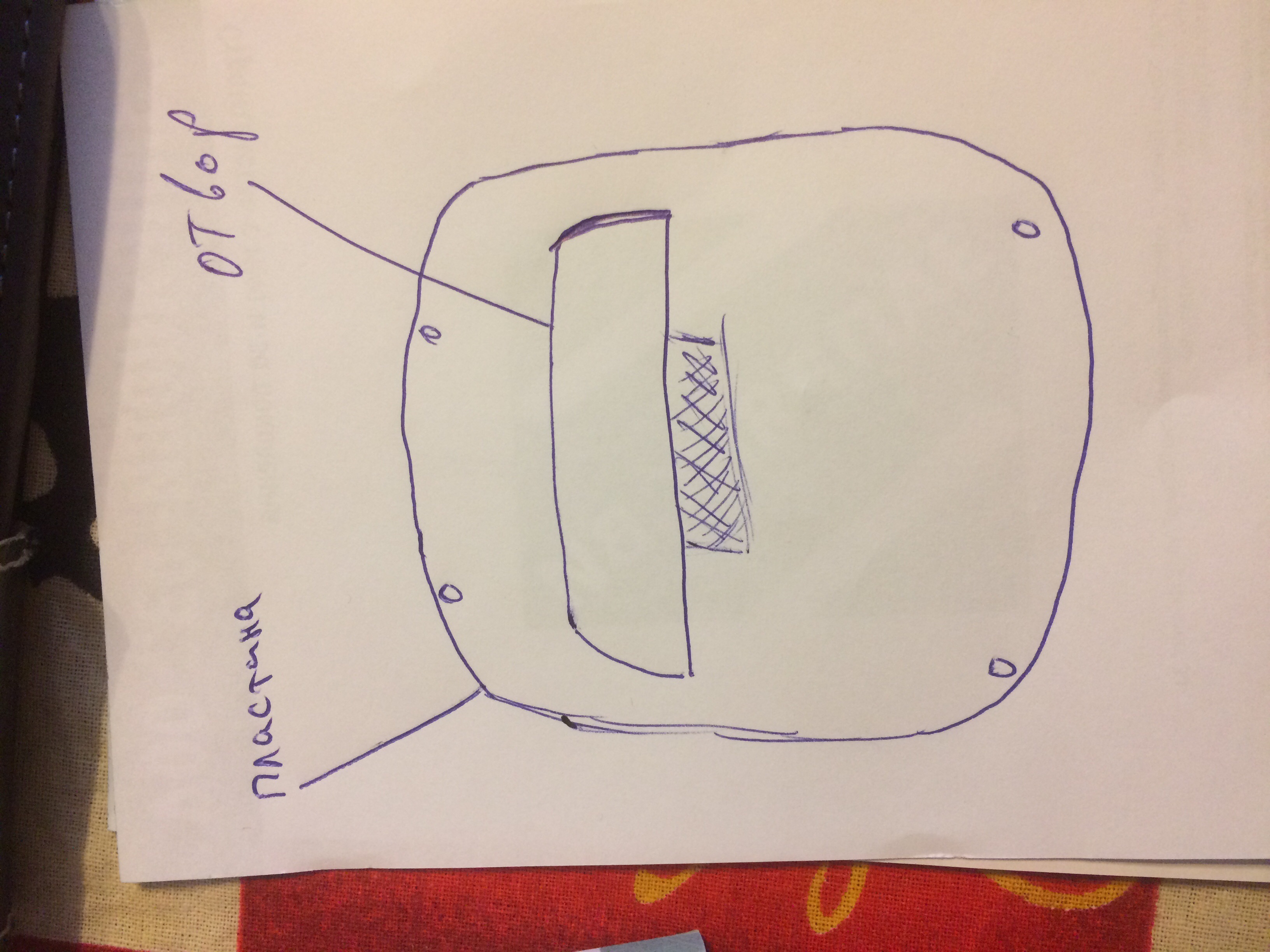

Обръщане на фарове
Тъй като затворих вече фара ще приложа една рисунка а бях отворил пасажерския фар и пластината изглеждаше така

Това да не е американка?
