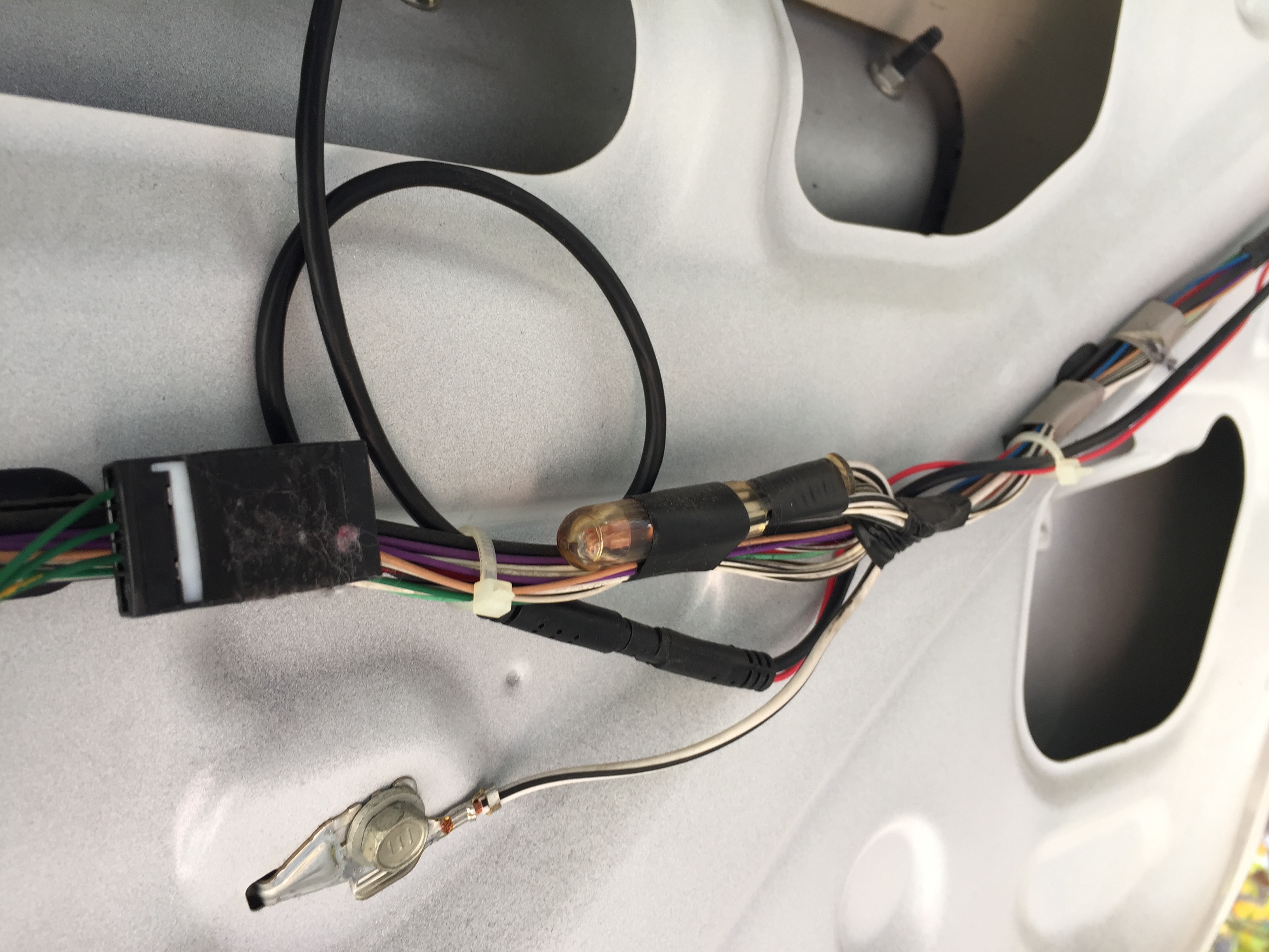

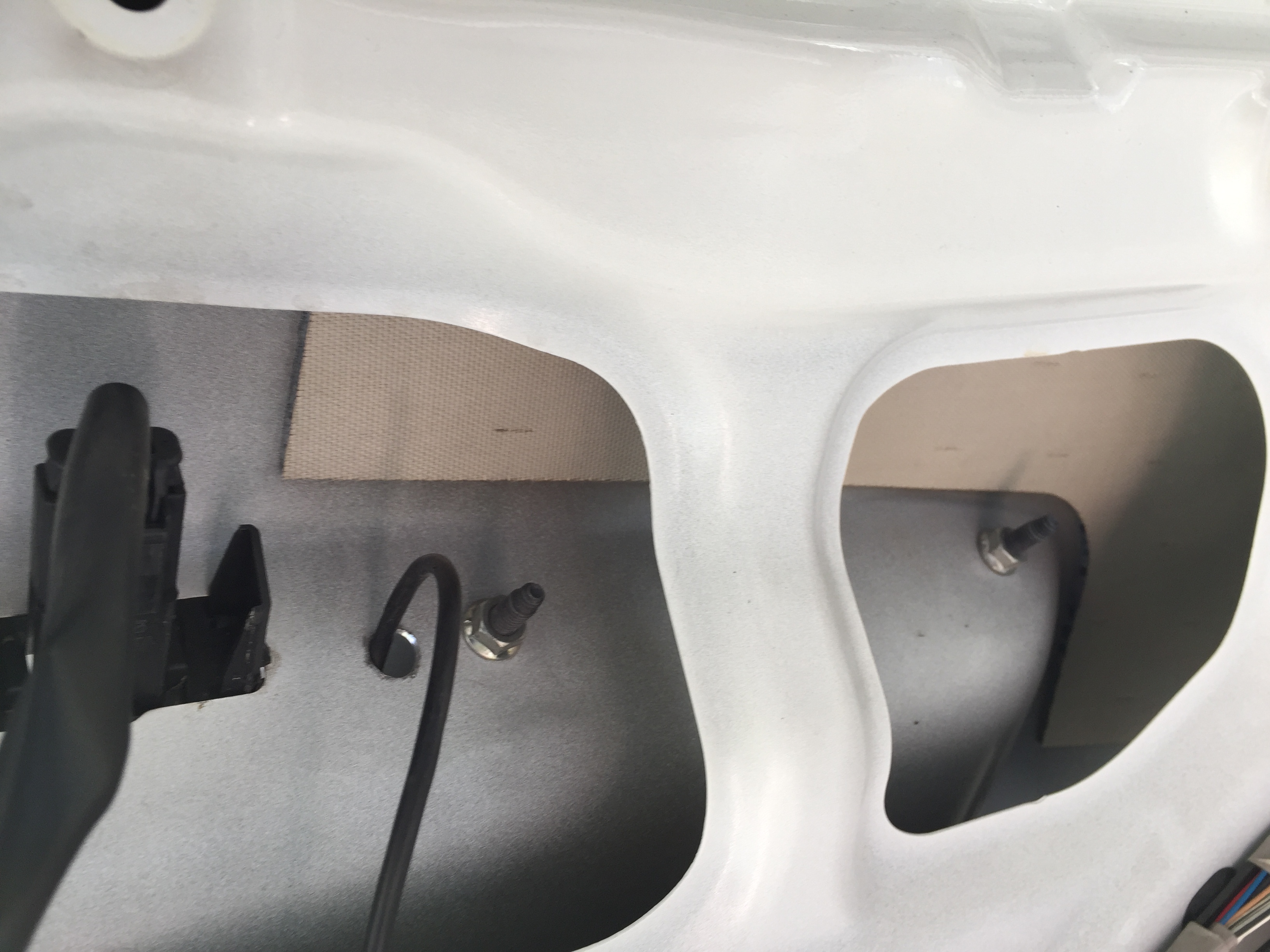

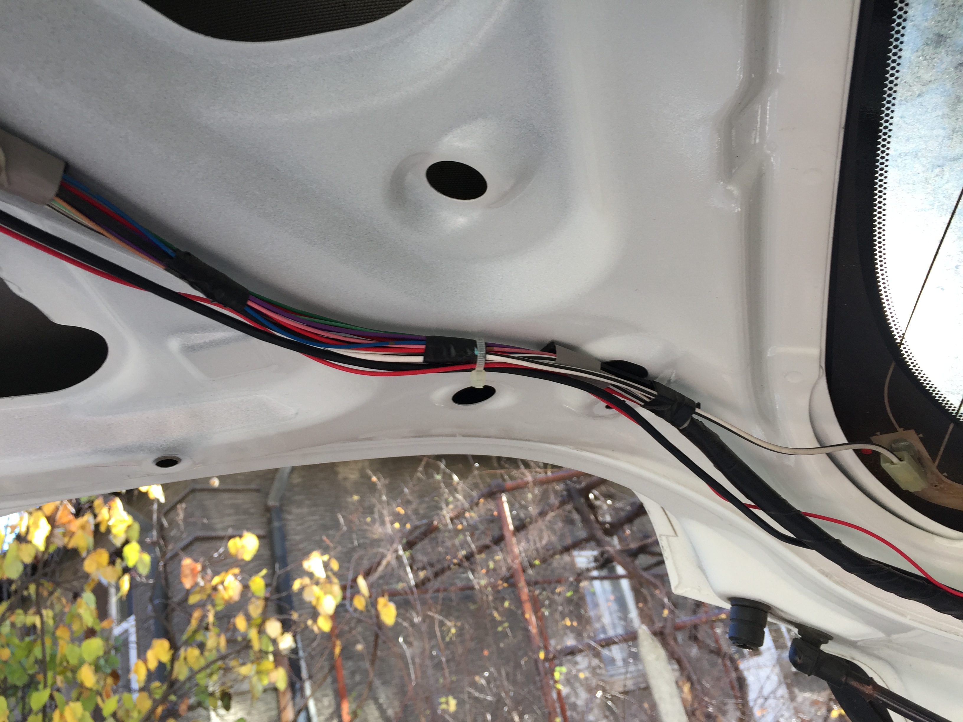

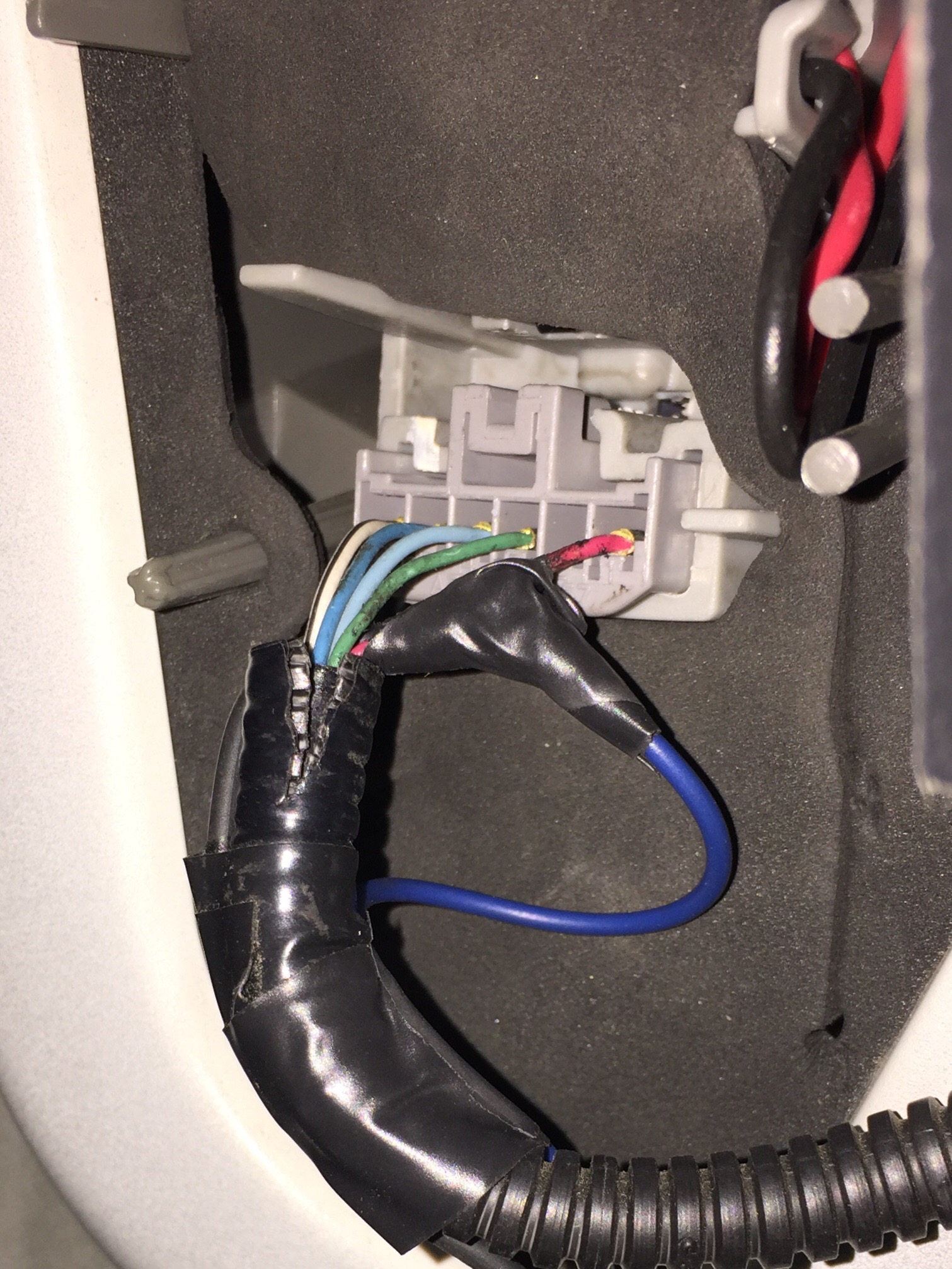

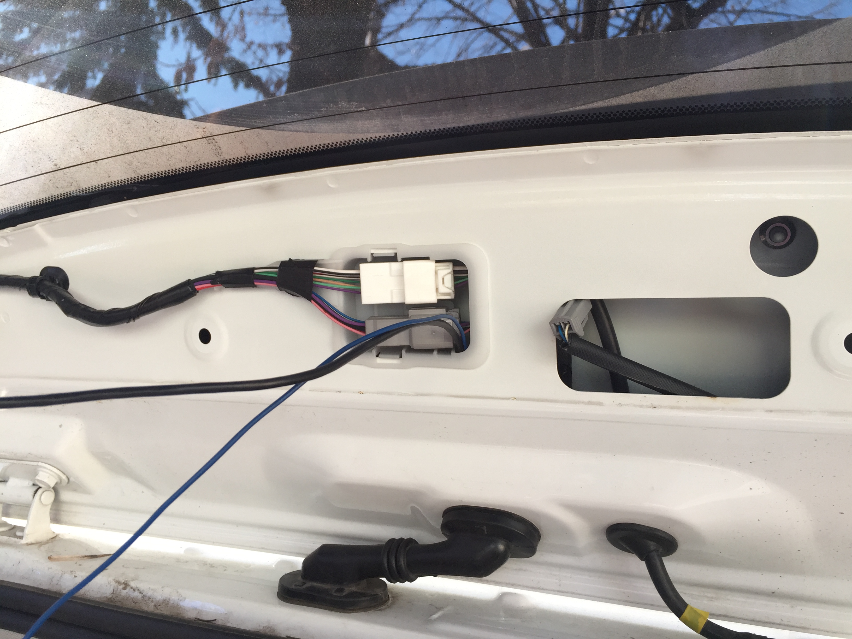

Ще се опитам малко снимки да кача, дано да се виждат. Те са от разглобения заден капак и крайния резултат.
Volvo XC60 2.0, 136hp, 2014

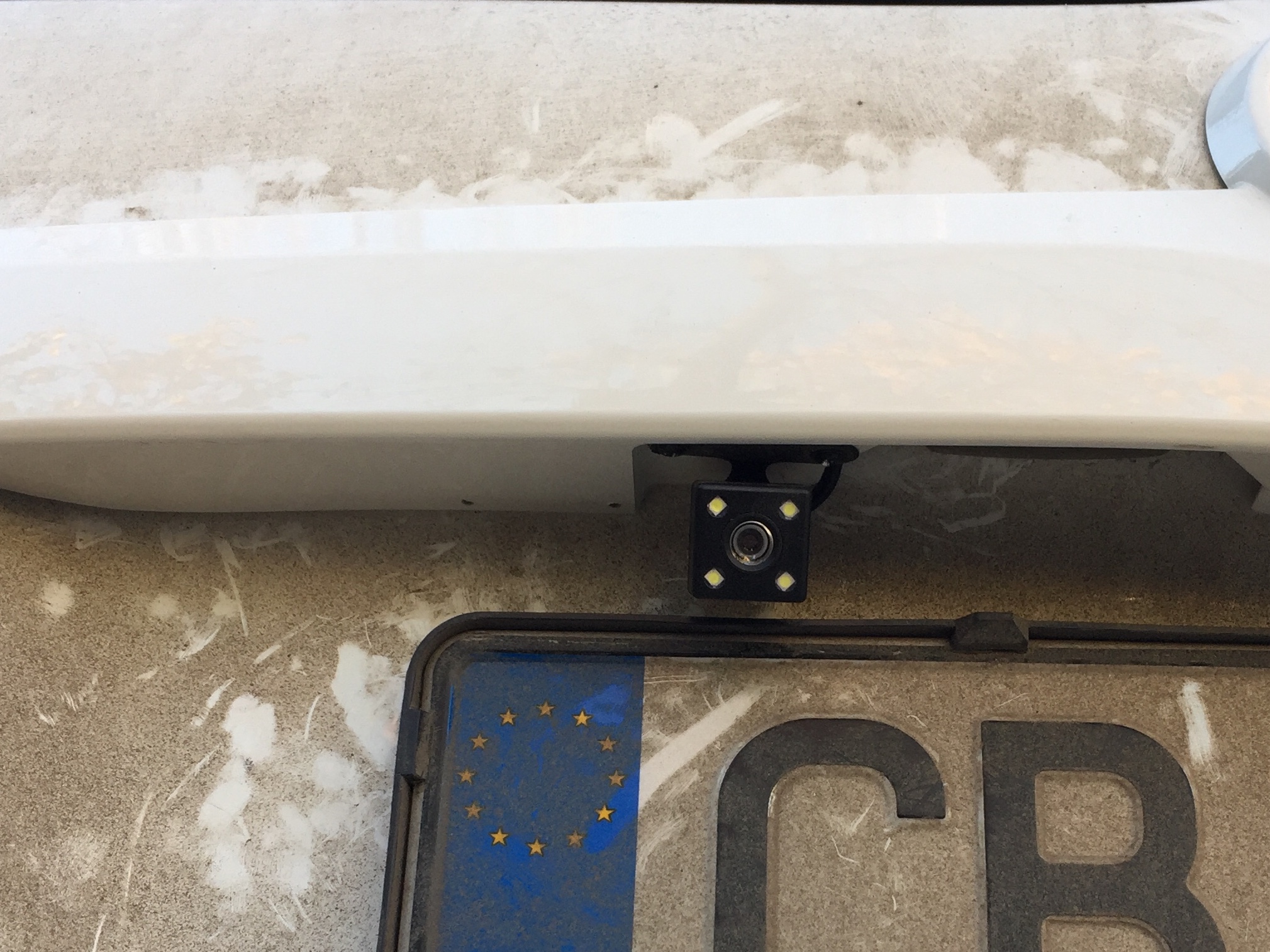

И крайният резултат - нещо не успях в предния пост да я добавя.

На твое място бих боядисал мястото на дупката - чистият незащитен метал е идеалното място за започване на корозия...
