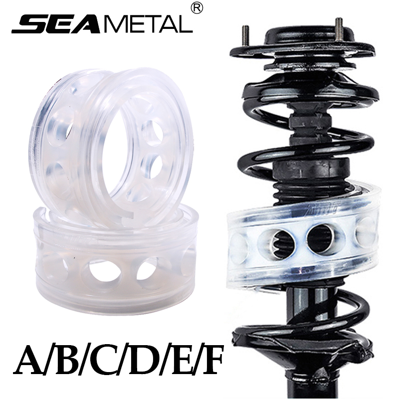

Ето тук едно решение:ТУК
Има много отзиви, трябва да се чете. Изглежда, че работи на първо четене.

Да има подобни решения но пружините са си за смяна и искам да ги сменя. Имам и други основания да избягвам подобни модификации. Все пак благодаря , вероятно ще ми е полезно за друг автомобил.
