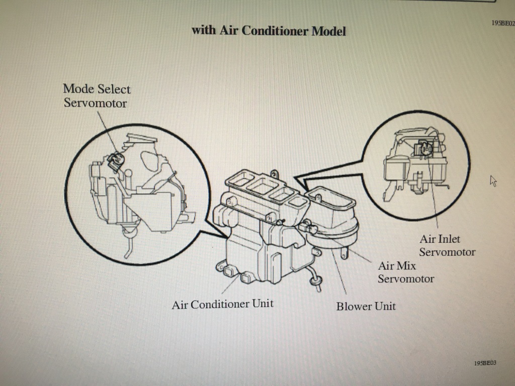

Много ви благодаря ! Знае ли някой как точно мога да стигна до моторчето, което управлява клапата за разпределение ? Или някой има скица ?

Мнение от slowtraveler » 20 Дек 2017 19:21
В темата с ръководствата мисля имаше и схемата за Т22...

Мнение от Двигателист » 20 Дек 2017 20:09
