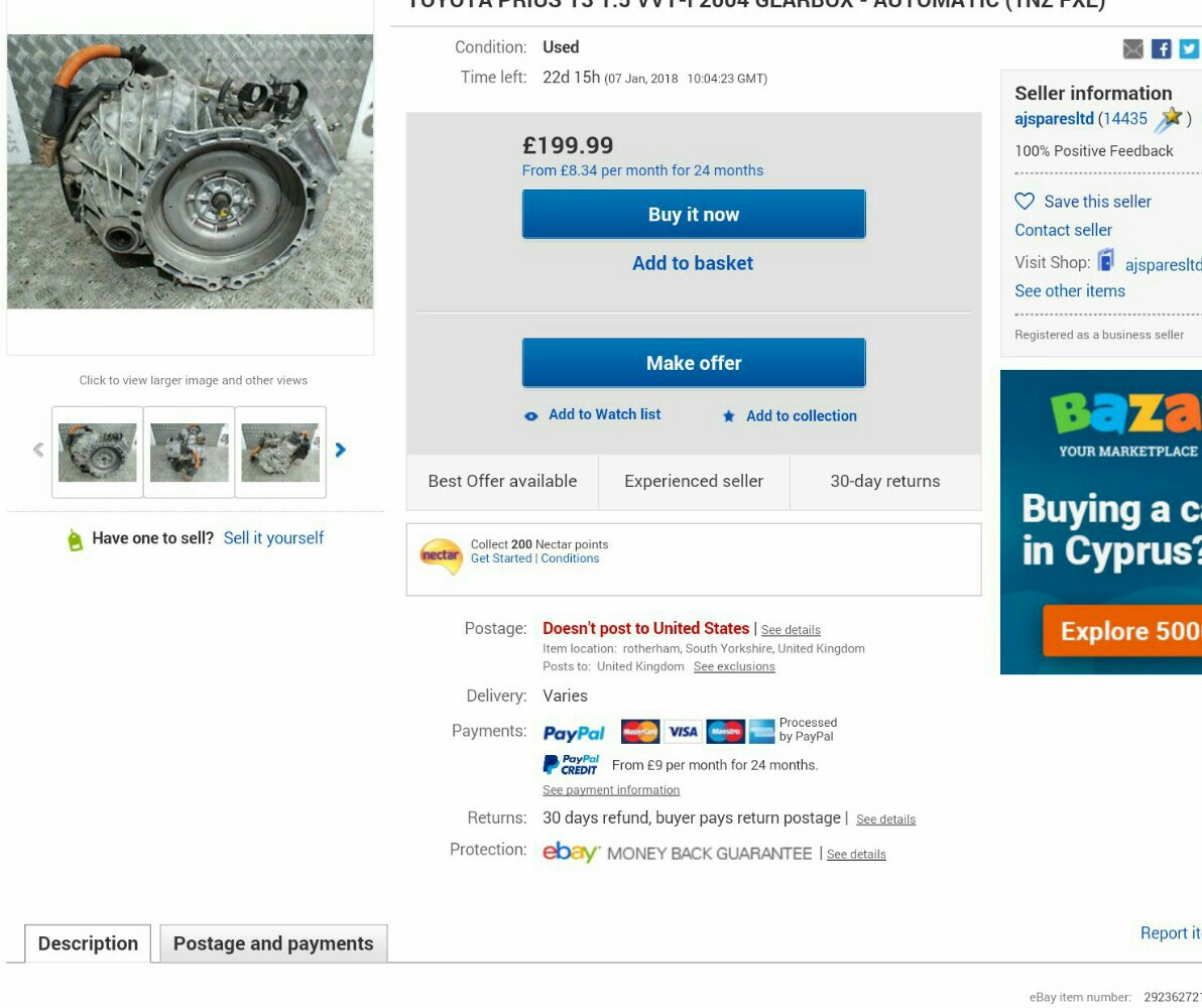

danny76
Мнения: 3
Регистриран на: 07 Дек 2017 07:31
Местоположение: Cyprus
Моля за съвет за проблем с Приус 2
Мнение от danny76 » 15 Дек 2017 20:22
Това ни трябва. Гледам в e-bay има няколко, ще чакаме наш приятел да се върне от Англия тези дни и да видим и той какво ще каже и дали може да ни поръча, самият той има сервиз за ретро автомобили и знаем, че често поръчва части онлайн. G1100-47060 е номерът, който ни дадоха от сервиза за тази част.

Мнение от BOz » 15 Дек 2017 23:16
danny76 написа:Според него категорично е проблема в скоростната кутия.
На база какво така мисли? Защото от написаното ми изглежда да хвърля боб, поради причината, че грешките за проблем в кутията са доста различни от тези за батерията.
А ако не хвърля боб, то тогава трябва да може да ви даде кодовете с грешки, които излизат. За това просто ги искайте. Иначе вашите пари се харчат, не тези на сервиза.
А ако запалят колата и на място без да я мърдат има ли пак проблем?
Има много въпроси, на които трябва да имате отговори и да бъдете мнителни, именно защото вашите пари се харчат.
