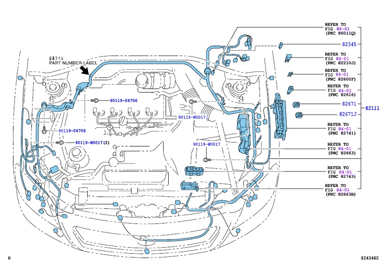

Ще опитам да помогна малко:

Благодаря колеги, оказа се откачена букса за захранването
