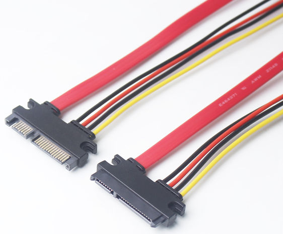

От старата кола съм извадил Yatour YTM06-TOY2 (не го продавам) и може да го свържем и прехвърлим (от другаде) желаната от теб музика.
В Габрово скоро не планирам да ходя, но ако ти имаш път към София.
Варианта директното свързване към с HDD не знам дали е възможен. Но, ако е става по този начин, помисли за удължителен кабел (SATA extender cable) и си изкарай HDD някъде навън (в жабката примерно).
SATA extender cable
SATA extender cable
