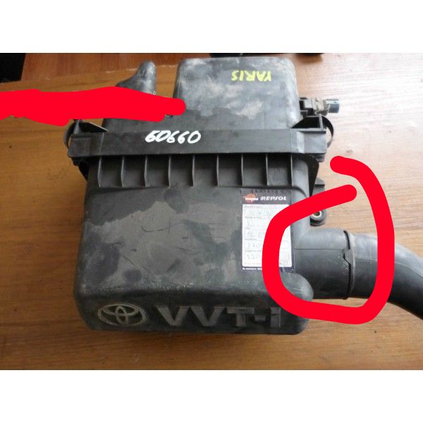

Здравейте, счупи ми се кутията за въздушния филтър. Въпроса ми е, как се отделя самата кутия от тръбата? Има едни пластмасови щифчета от вътрешната страна, но е много твърда пластмасата и не мога да я извадя (тръбата).
Някой ако го е правил...?
Снимката е примерна!

Тръбата я дърпаш яко и излиза. Щипките на филтърната кутия са две от горе. Като ги разкопчееш изтегляш кутията нагоре. Кутията на която пише vvt i.

Като гледам формата на зъбчето на тръбата, дали, ако я завъртиш по посока на конуса на зъбчето, тръбата няма да се избута от конуса?!

Не може да се завърти защото е елепсовидна форма.

Да, не може да се завърти, ще дърпам яко, разбрах :)
