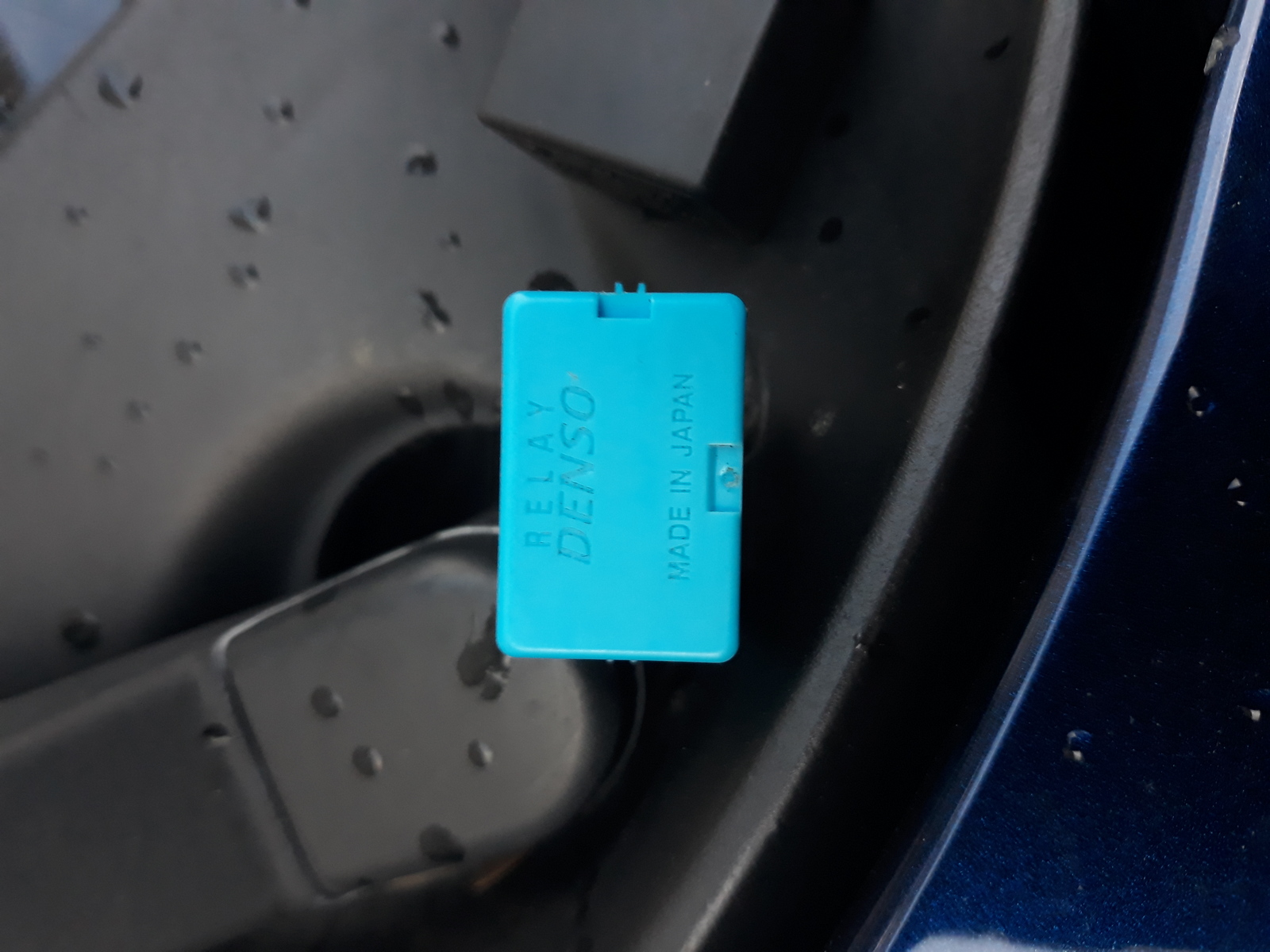

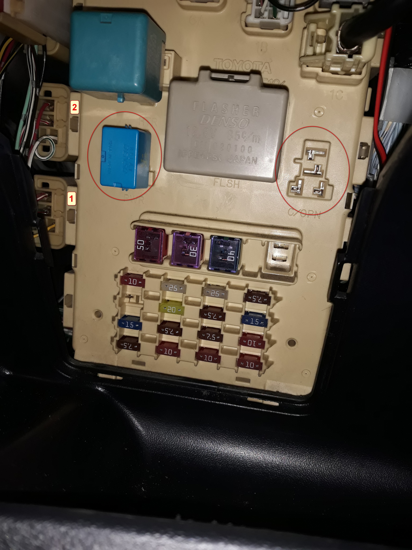

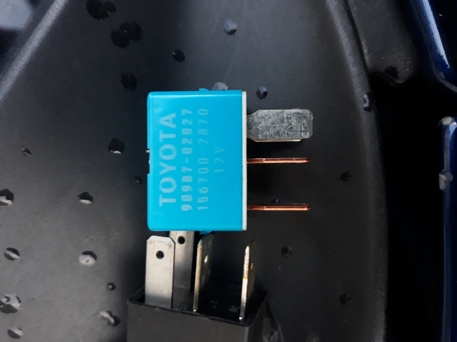

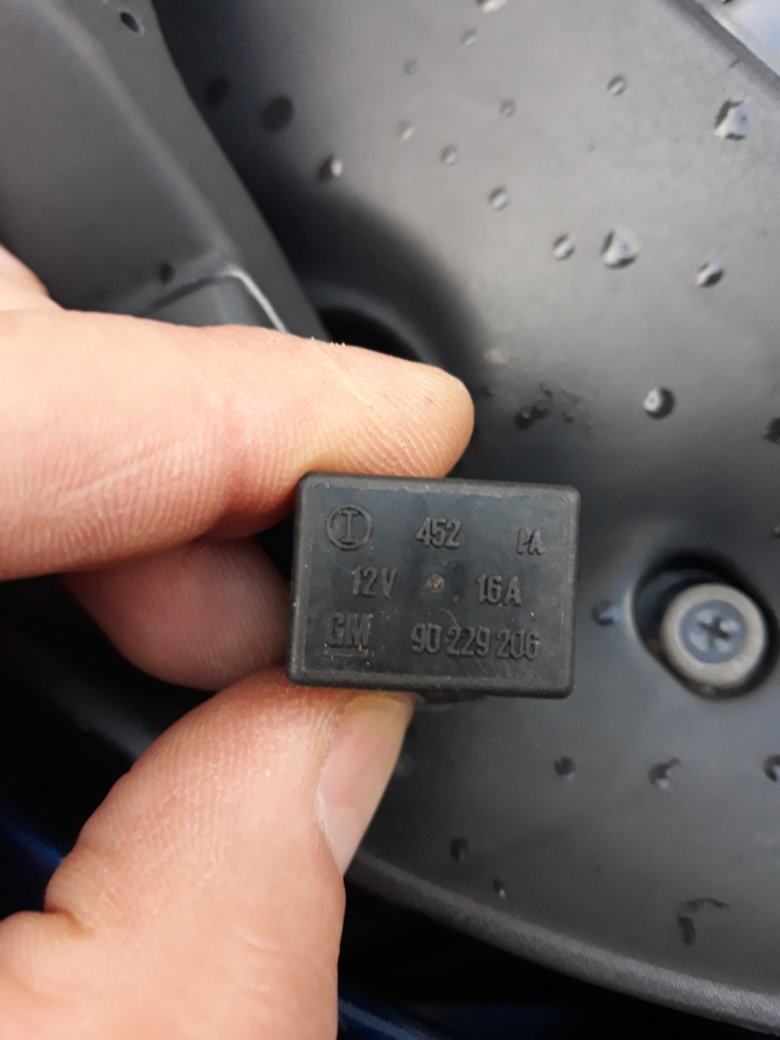

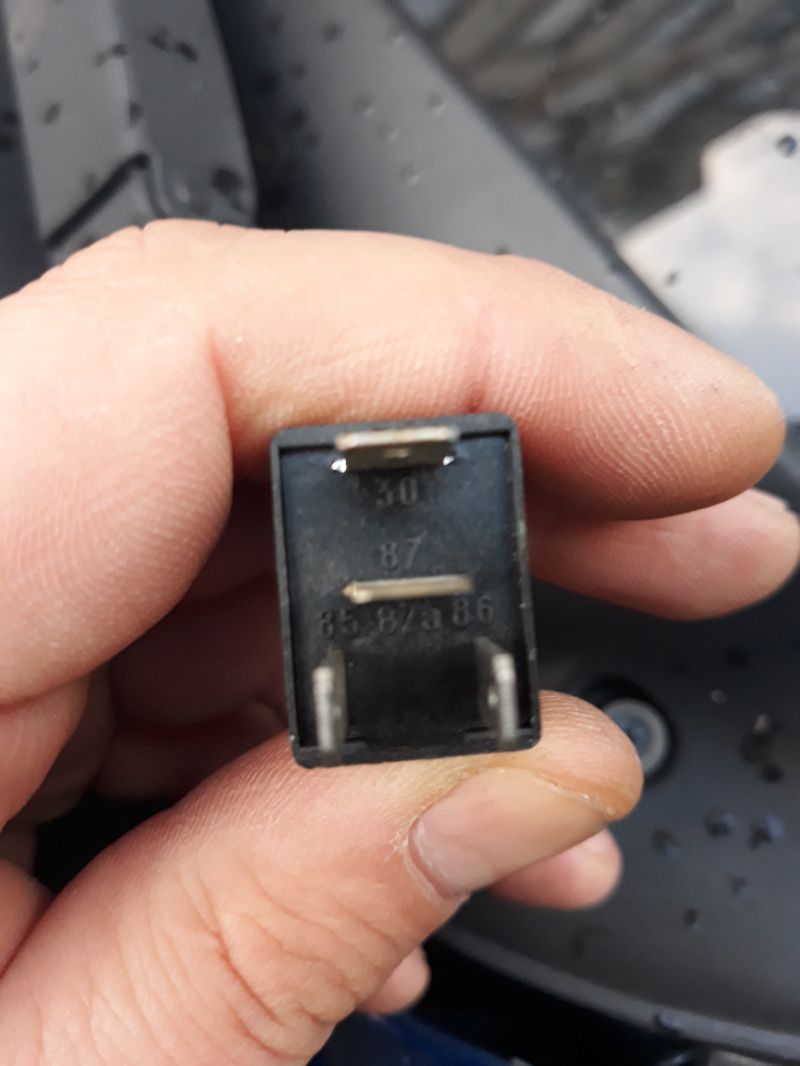

След кратко лутане и не без помощ от приятели реших въпроса с местоположението на релето за светлините за мъгла.
Оказа се обаче, че при някои Яриси (например 3 врати, 2003 год 1,4 D4D.) релетата за въпросните светлини наистина са около CD-то или зад жабката.
В моя случай обаче мястото на релето е при бушониерата и имах заводски прекарана инсталация, но скрита при подкалниците. С позиция 1 е реле за предни, а с позиция 2 е реле за задни светлини за мъгла. Въпроса е, че поглеждайки отпред се виждат само кабели и няма как човек да предположи, че от противоположната им страна са гнездата на релетата. Релето за задните светлини е от този вид (оградени с червено - реле и разположение на крачетата му) на общата снимка. За предните светлини сложих : Надявам се тази информация да е от полза на някой друг.
