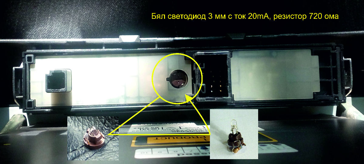

Замяна на изгоряла крушка, на бутона за аварийните светлини с LED.
Цокъл - T3.
Как да стигнем до крушката:
Готово решение - ТУК или другаде.
Направи си сам - на снимката:
Corolla Verso 2004-2009.Подсветка бутон аварийни.
- gimara
- Мнения: 1854
- Благодарил/а: 75 пъти
- Аварийни.jpg (122.54 KiB) Преглеждано 3364 пъти

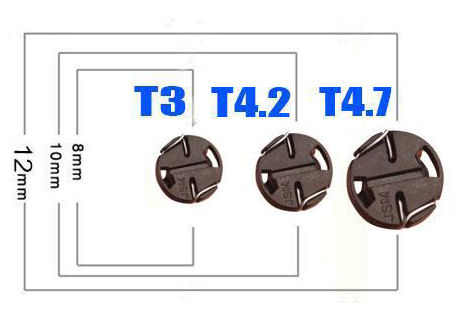

- Размери на различни цокли.
- Крушки табло.jpg (28.85 KiB) Преглеждано 3364 пъти
Благодаря за информацията, от 2 години се мъча в тъмното да го нацеля. Сега вече е друго нещо. Интересно, че при Турана който имах, бутона светеше слабо и мигаше при натискане. Сега на Версо то ми е постоянно тъмно като преди, но мига като го натиснеш бутона. Така ли трябва да е или аз не съм намесил скъпата крушка от 4 лв?
