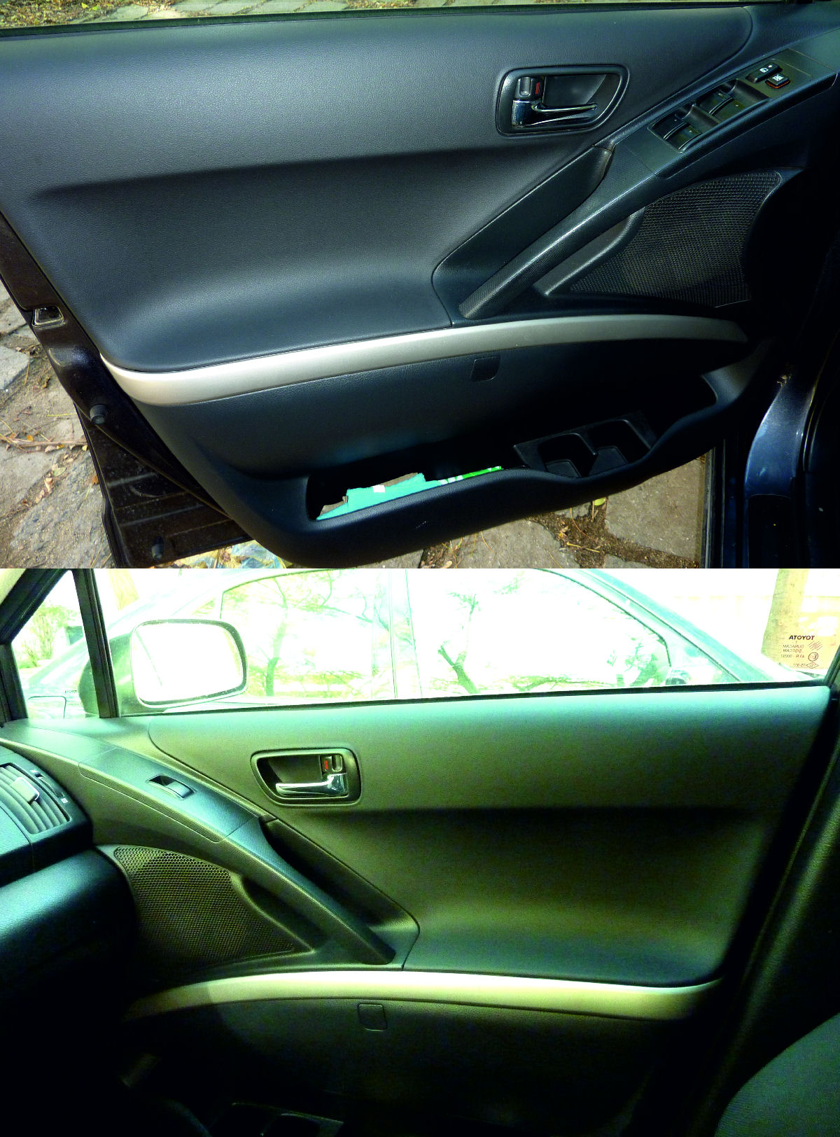

След доста четене по другите форуми, реших да претапицирам корите с изскуствена кожа и да не се опитвам да го правя сам.
Само разглобих корите и ги занесох на майстор и после ги сглобих. И за късмет, попаднах на правилния човек от първия път.

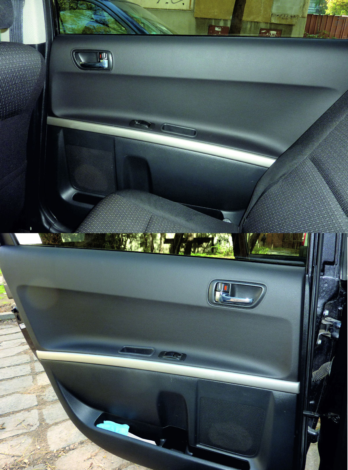

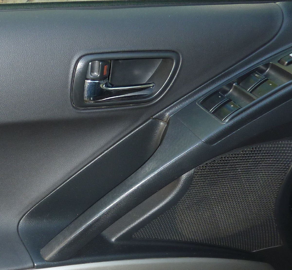

Лично за мен, резултатът е повече от задоволителен. Само с мокра микорофибърна кърпа ги забърсвам. Снимките по-долу са след година и половина експлоатация - това лято(имаше доста жеги) и зимата преди това не беше от най-леките.

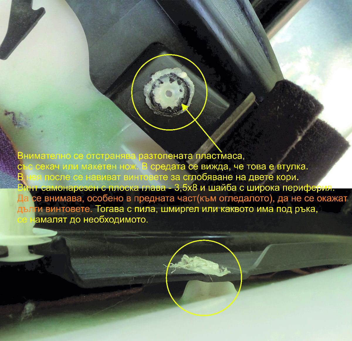

Как да разглобим корите:

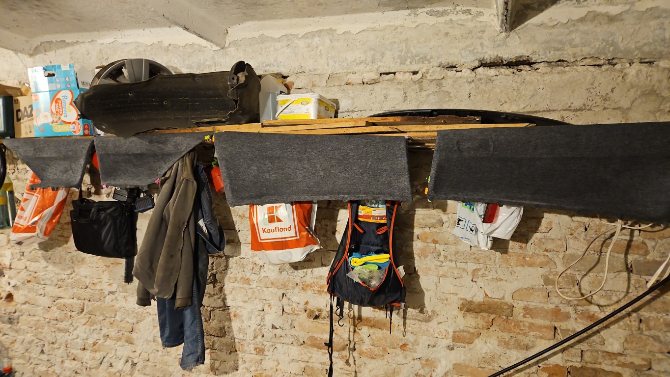

Знам че темата е относително стара, но я допълвам за да не отварям нова тема.
Корола-Версо 07.2007. Платовете си бяха направо отделни и увиснали по корите.
Свалят се корите от вратите, и се разглобяват както е описал gimara.

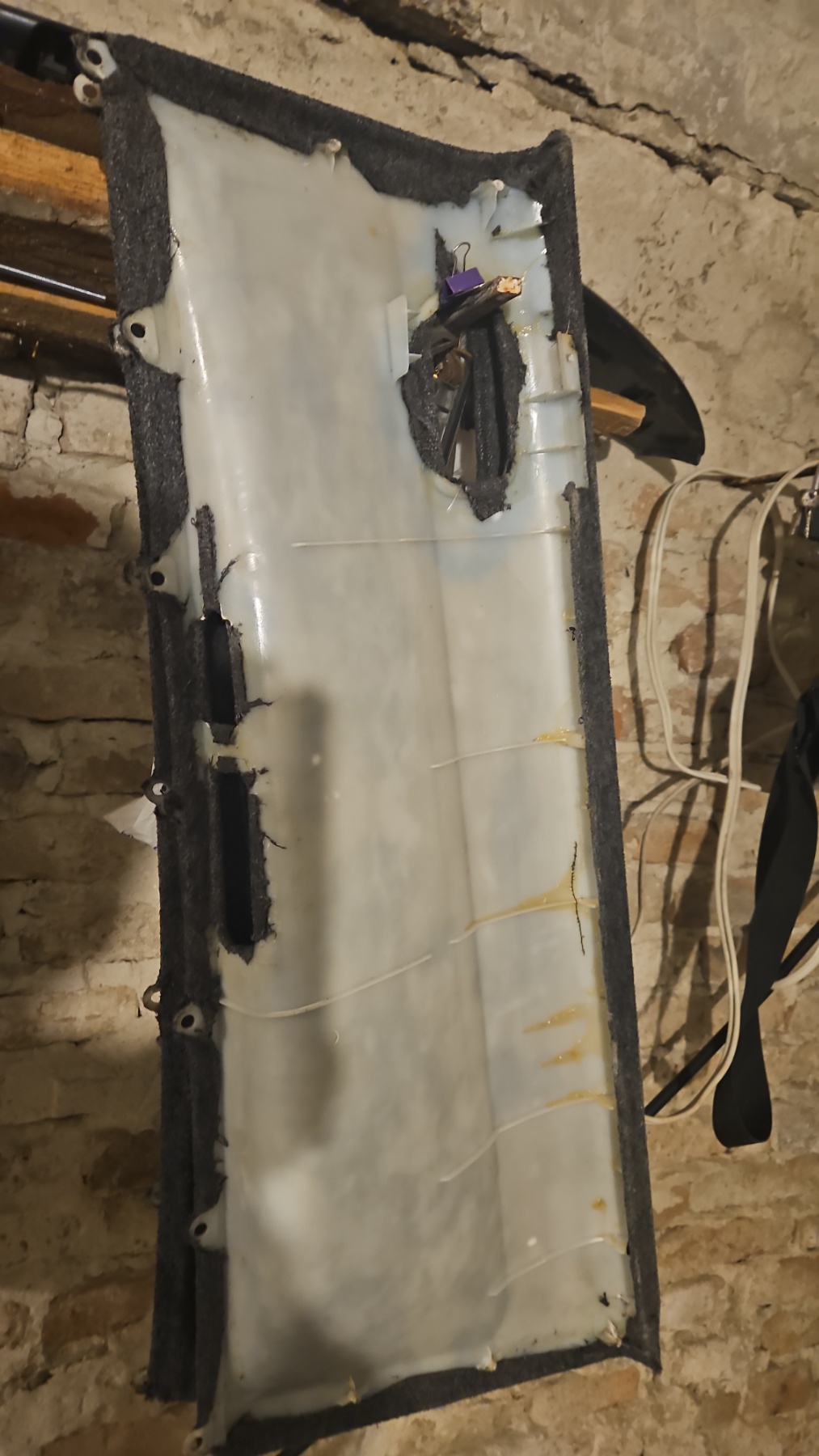

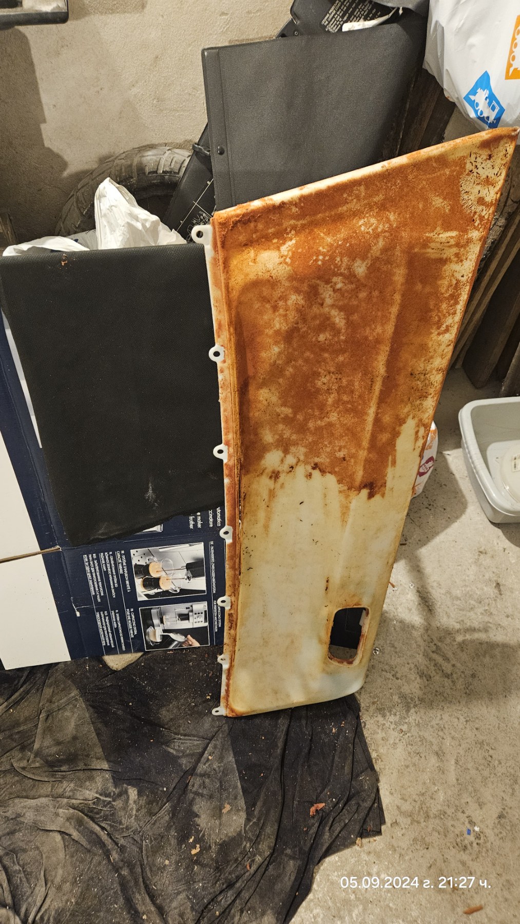

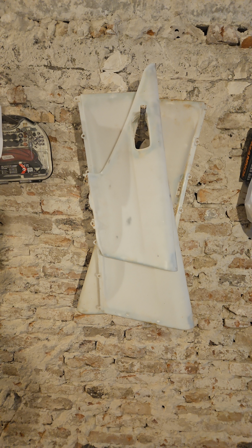

След като се махне плата става една брутална лепкава мизерия, която изглежда така:
Чисти се със четка за дрехи с дръжка тип "ютия" и коресилин. Струваше 2.40лв. на Хоум-макс. Разхода за 4 кори е от порядъка на литър коресилин. Работите на открито, с ръкавици, маска, предпазни средства, и дрехи които после ще изхвърлите.

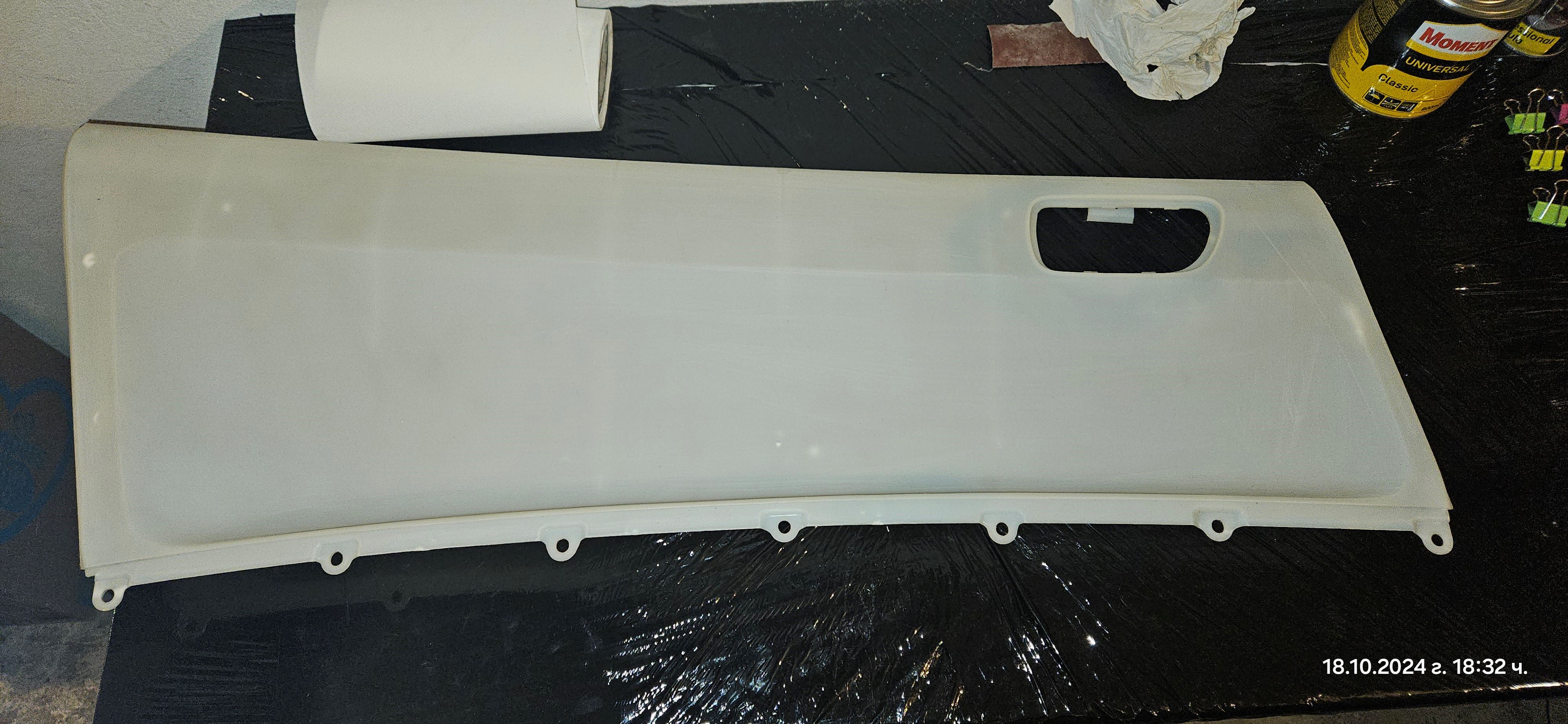

След почистването на разложения дунапрен и лепилото по задната страна получавате този резултат:

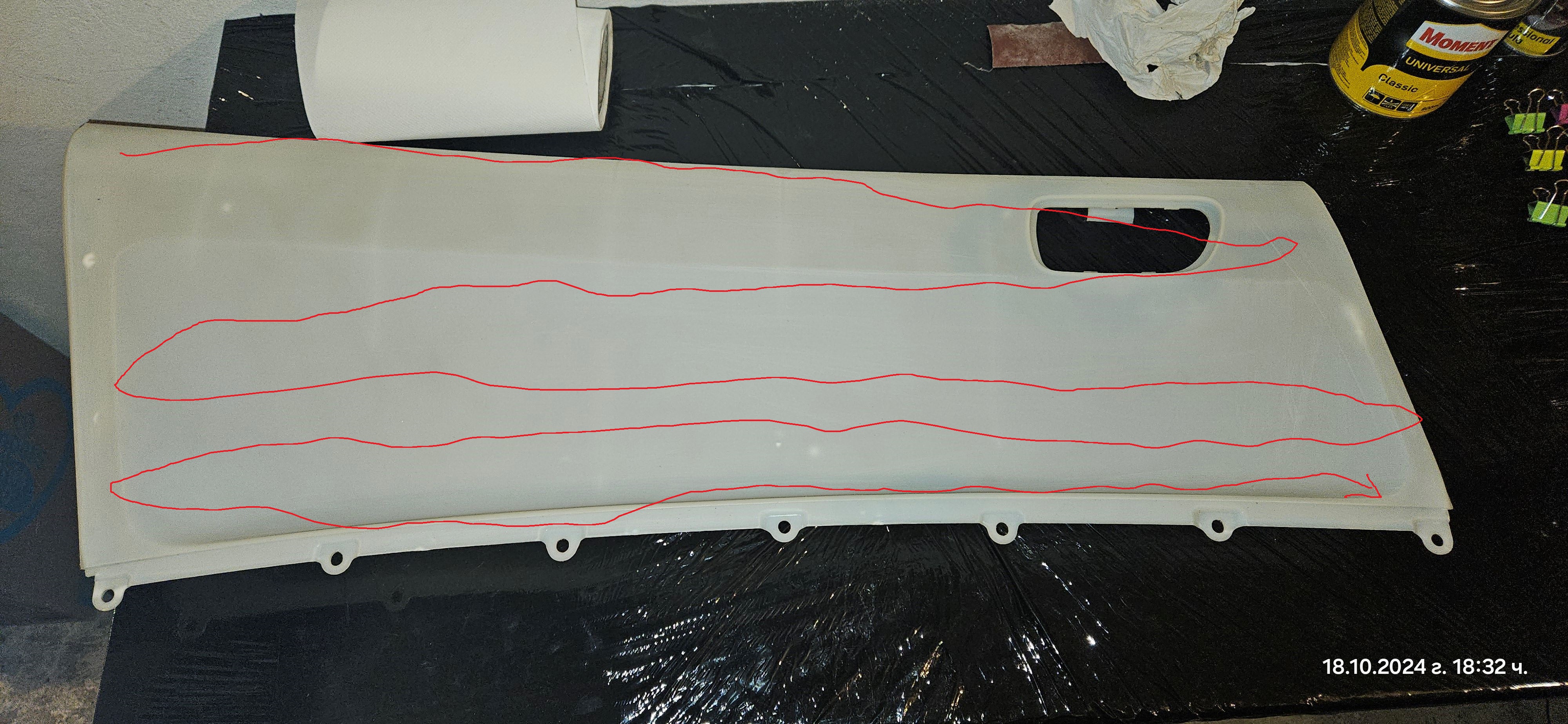

След това почистените кори ги минавате със едра шкурка за дърво, без да се вживявате особено със шкуренето - идеята е да направи пори и драскотини, в които да влезе лепилото и да се захване стабилно. По краищата на кората, задните ръбове, и особено на ъглите се вживявате повече със шкуренето, защото са слаби места под напрежение.

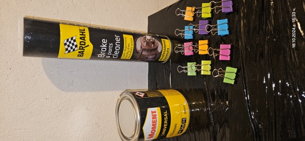

След това почиствате и обезмаслявате кората - аз ползвах спрей за спирачки и домакинска хартия. Идеята е да махнете остатъчните мазнини от старото лепило и коресилина, и да махнете стружките от шкурката. Трябва ви идеално чиста и обезмаслена повърхност.

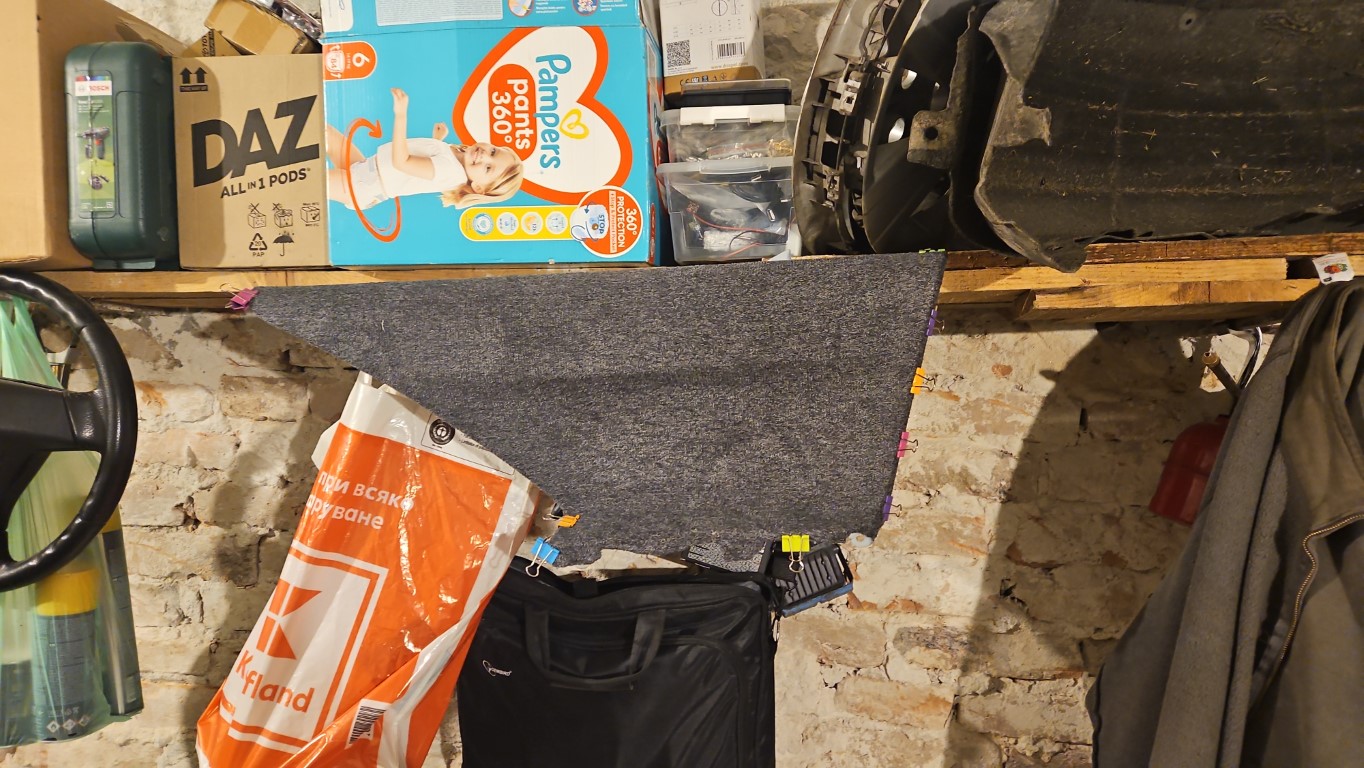

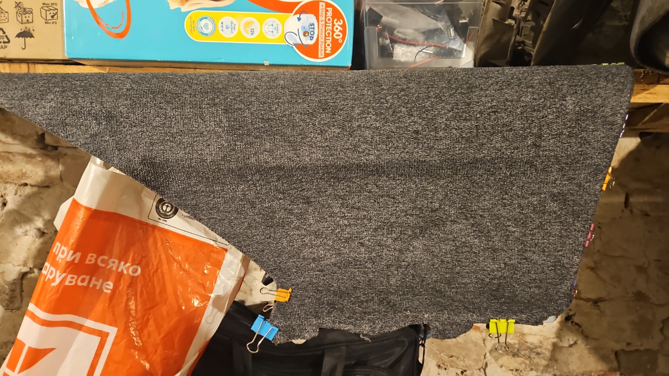

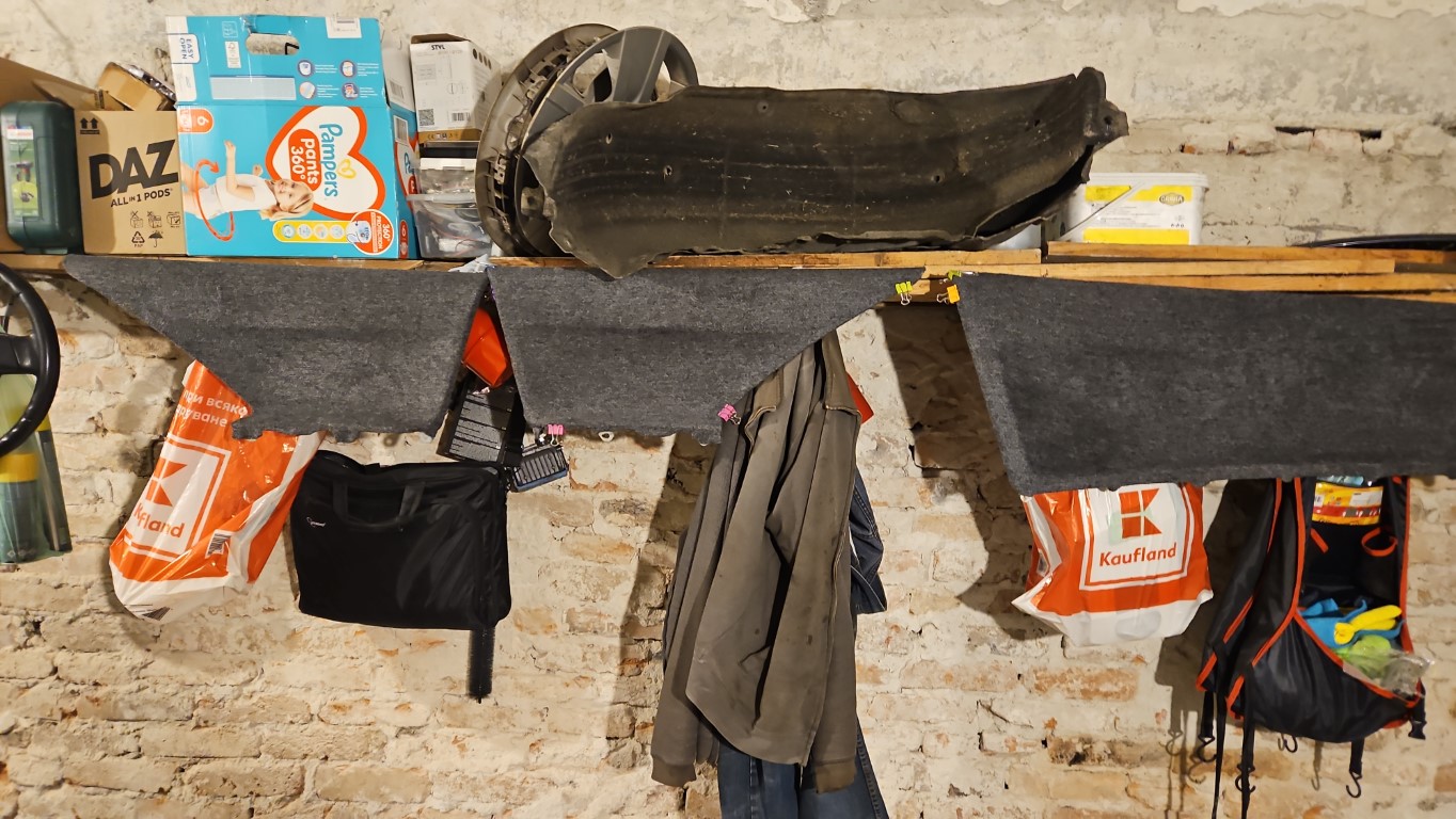

Ползвах контактно лепило, мисля за балатуми от снимката, че такова намерих набързо, и щипките от снимките. 12 не стигат по принцип, но са достатъчно при много обрана употреба само по ъглите и слабите ръбове.
Лепилото се намазва с четка за боядисване, като по възможност там където е намазано не го повтаряте със четката без да е натопена в лепилото. Където го натрупате много,ще ви пропие евентуално през плата. Аз ползвах плат за канапета. Отгоре изглежда и се усеща на пипане като микрофибърна кърпа, отзад е като одеало от материята на мокрите кърпички. Действа се както си пише на гърба на кутията - намазва се лепилото с четката, чакате 10-15 до 20 минути да засъхне и без да мажете плата го залепяте за кората, като "гоните балоните с въздух навън". Стратегията за лепенето на плата е да започнете от горния ръб откъм стъклото, и да лепите плата с хоризонтални движения надолу, за да се оформи чупката в долната част на кората. Обратното открих че е грешна стратегия. Плата го фиксирате отгоре и го сгъвате на 2 през лицето. Разнасяте го по кората с ръcе отвътре през сгъвката.
Схематично показано, и снимка на лепилото:

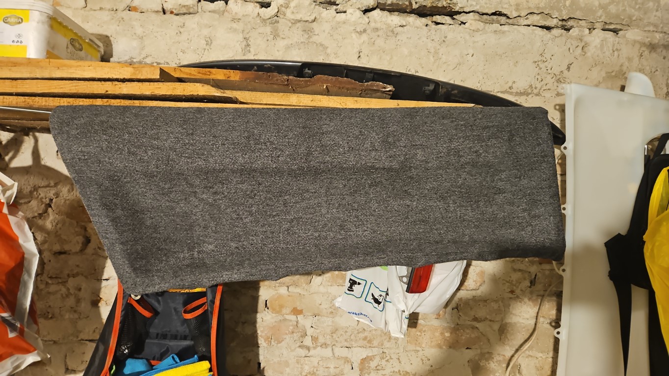

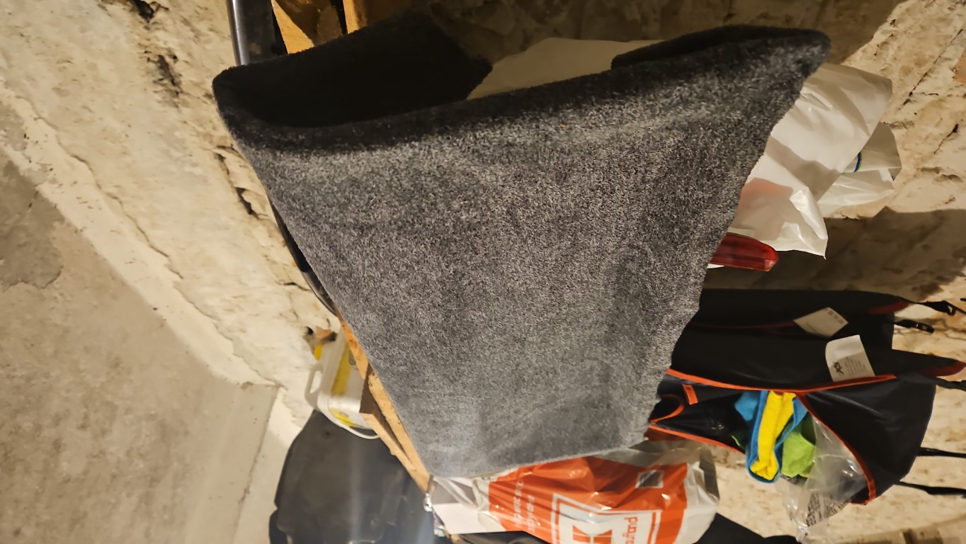

След като залепите плата на лицето на кората, обръщате кората, изрязвате грубо плата по формата на кората и намазвате наново ръбовете и плата с лепилото. Чакате 10-15 минути за да засъхне лепилото, и започвате да обръщате плата и да оформятe ръбовете, като излишния плат го изрязвате с макетно ножче да не пречи, и да мине покрай крепежните стебла и ребрата на кората отзад. Стягате със щипките по ъглите и по ръбовете където ви иде малко плата. Горе по снимките се виждат къде са щипките и може да се ориентирате какво се е получило.
Краен резултат след 4 часа занимания:
За днес-утре остава да изрежа "на Х" отворите за дръжките на бравите, на бутоните за стъклата и дръжките за издърпването на задните врати. Ще се маже отзад и плата преди да го разрежа и кората наново с лепило и ще се фиксират изрязаните части отзад. Ако не забравя да снимам ще добавя и снимки.
* Разходи - 30 лева за кутия лепило, и имам останали 200 грама от него в кутията за момента. 10 лева за литър коресилин. 1-2 лева за шкурка ако няма отпадъчна. 14 лева за 2.5м плат, от който имам сигурно поне 0.5х1.4м парче останало. 2.45-2.50 за четка "ютия". 2 лева за четка за боядисване. 1 пластина за макетно ножче - да кажем че е лев.

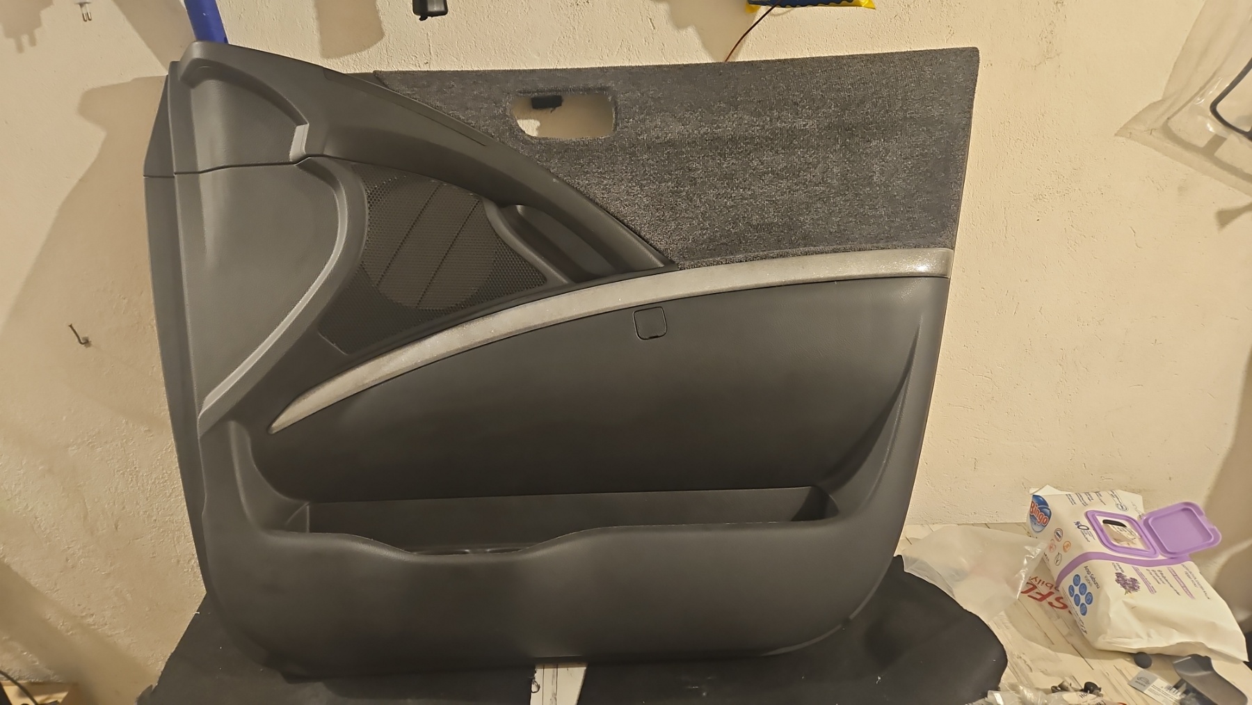

Допълнение по темата:

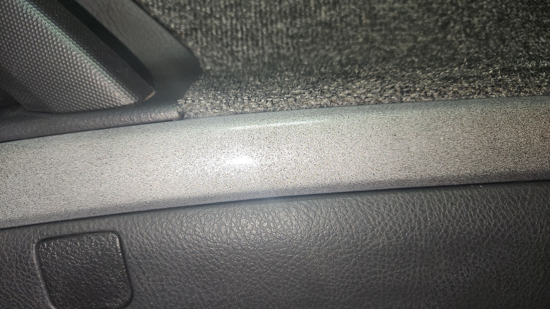

Шкурка 600, шкурка 800, Motip Plastic Primer, Duplicolor Prima RAL9006 (3 слоя), Малко черен спрей Duplicolor Rally Spray paint от високо и половин спрей "сребърен брокат" HQS от Хомомакс. Накрая през около 1-2 часа, още 3 слоя прозрачен безцветен лак.
Отворите в корите са си играчка да се изрежат, защото освен тия за бравата, другите са със малко неправилна форма и не ми се получи да разцепя плата на "Х" в отвора.
Сглобяването започва с навиване на 2 видии в монтажните стъбла в горните 2 ъгъла, напасване на горната към долната кора, и подпъхване на лайсната посредата. След което се навиват останалите видии. Няма никаква ракетна технология.
Снимки на "готовия продукт":
