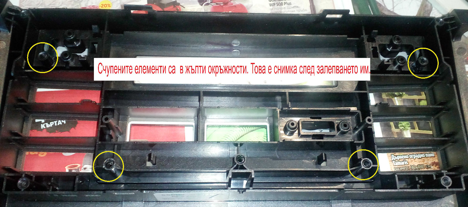

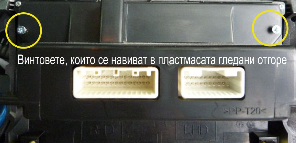

Колеги, спретнах един фото-отчет за ремонт на бутоните на климатика на Corolla Verso 2008.
Предполагам, че и преди фейслифта е същото.

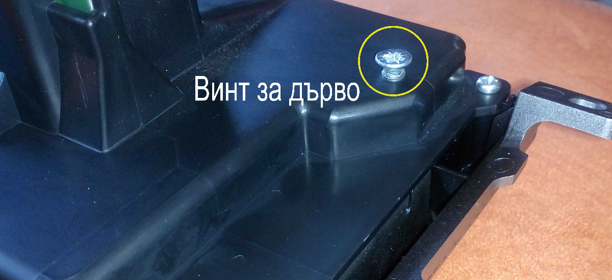

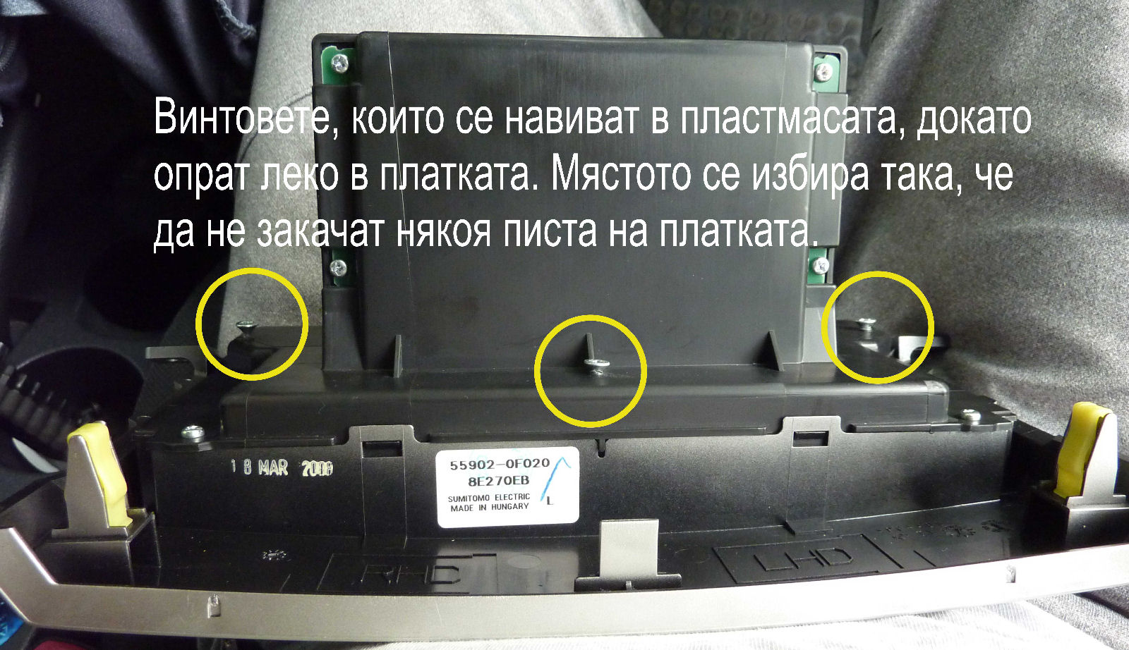

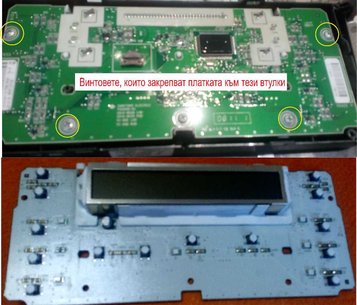

Всъщност на бутоните нищо им нямаше. Тук те не са с проводими гумички като на дистанционно, а микробутони за всака позиция. Проблемът беше следния: Платката се закрепва с винтове към лицевия панел. По някаква причина, втулките в които се завинтват те, бяха счупени в основата си. Някои на по две парчета. Аз успях да ги залепя със секундно лепило, но ми се стори, че няма да изкарат дълго. И след известно чесане, там където не ме сърби измислих как да го побългаря. При натискане на бутона за температурата в моя случай от лицевия панел, преди да се преодолее съпротивлението на бутона на платката, се избутва самата платка(тя е подвижна) и няма повече ход, за да се натисне самия бутон.
Идеята е да се предотврати движението на платката в посока на натиска. Предполагам, че и без залепване на втулките ще стане. Не помня колко дълги са винтовете, които сложих, но може би 4х30 са достатъчни. Няма проблем да останат да стърчат. Преди навиването им е желателно, предварително разпробиване на пластмасата със свредло 2,5 мм (ако винтовете са по- тънки, по-малко свредло).
По-подробно не мога да го опиша. Ако някой, четейки и гледайки снимките, не разбира или не може да го направи, по-добре да разпечата материалите и отиде при някой, който знае кое как се прави.

ФОТО ОТЧЕТ:
Винтове за контра.jpg (282.14 KiB) Преглеждано 9179 пъти
Панел отвътре.jpg (254.43 KiB) Преглеждано 9179 пъти
Винт отгоре.jpg (73.08 KiB) Преглеждано 9179 пъти
Винт за дърво.jpg (104.85 KiB) Преглеждано 9179 пъти

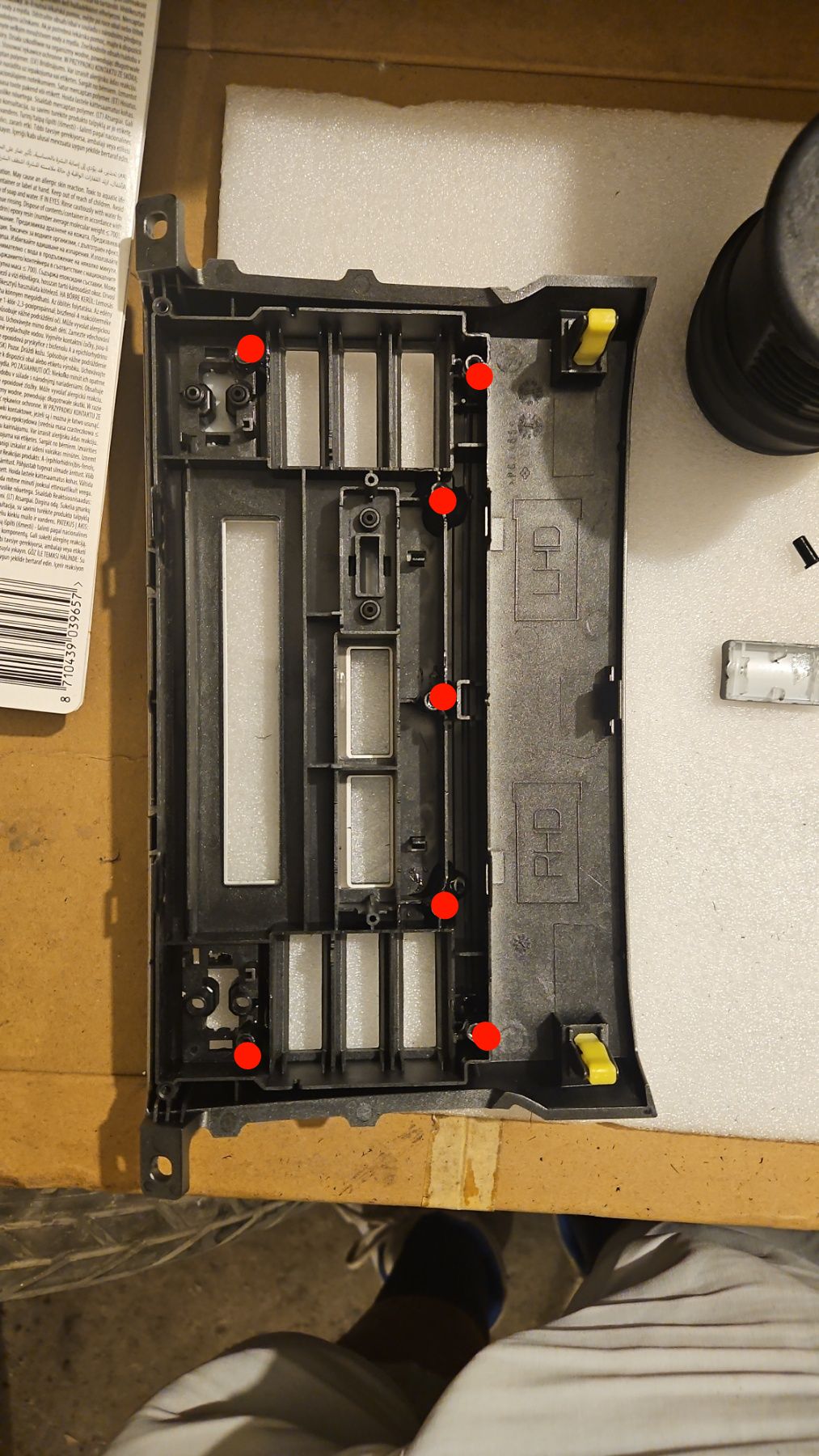

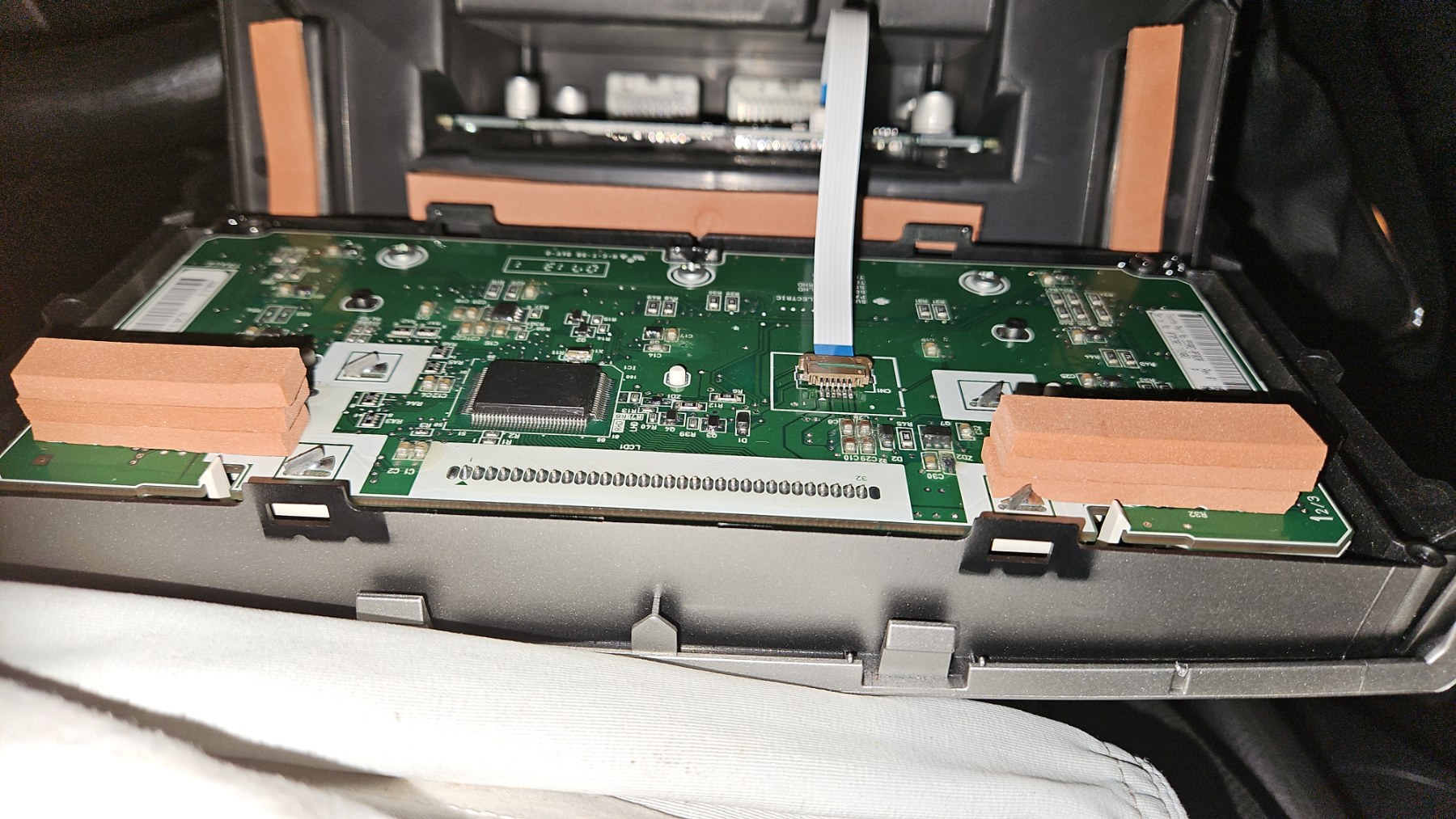

Допълвам темата със леко различно решение. Лепенето на каналите за видиите го направих със двукомпонентна епоксидна смола. В случая на Bison "5 минути", но това няма особено значение. Предпочетох да го направя по обратим начин, и ползвах лента за прозорци от Jumbo за близо 2 лева. На места са 2 слоя гума, на други са 3 слоя залепени един към друг.
Практически решението е същото като на gimara, но не пробивам пластмасата, и винаги мога да разглобя панела, ако се окаже че гумата се е смачкала, макар че си мисля да ѝ отнеме години.
Снимки на потрошените места, и платката със гумичките:
