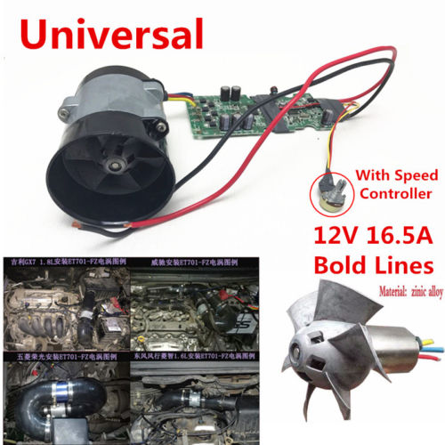

Здравейте колеги,
Посъбрах малко информация за идеята да се сложи електрическо турбо. Оказа се, че вече е разработено- 17 паунда, но имам и неясноти.
Да помпи въздух във входа на филтърната кутия на бензинов двигател- без да се управлява изобщо/ има и с управление . Идеята е да помпи в ниските обороти на градското потегляне. На високите обороти всяка кола е пъргава.
Чета в нет-а, все разбирачи пресмята количествата въздух при 6000 оборота. Не ми трябва това. Захранването с въздух на малките обороти ме мъчи- липсата на мощност и въртящ момент на 1.0 двигател, който много трудно тръгва/ с форсиране при всяко преместване в задръстване/.
Притесненията ми са свързани с това, че ще се обърка меренето на въздуха/ а не зная дали този двигател си мери постъпващия въздух. Защото ако са зададени стойности за налягане от 1 бар/ атмосферното налягане/, като го повишим, ще се обърка сметката и само ще си дадем парите за експериментите/ и времето/. ВЪПРОСЪТ МИ Е :
Ще му поне се ли на двигателя 1KR-FE повишаване на налягането на засмукващия въздух ?

Може да си първият експериментирал с такова чудо
Според мен - нито ще пречи, нито ще помага... Това нещо има достатъчно малък дебит съответно налягането ще се промени незначително...
Т.е. ефектът му едва ли би бил осезаем..

Ами честно казано - както вече споделих според мен тези сушоари се произвеждат за да кълве 'цацата' и производителя да прави пари...
Успешно представяне в каквито и да е обороти трудно ще постигнеш - просто това вентилаторче дава толкова малък дебит и налягане, че не може да промени осезаемо параметрите в уравнението .. Прахосмукачка 1500W може и да повлияе...
Обаче нали си наясно, че няма с какво да захраниш такава прахосмукачка?

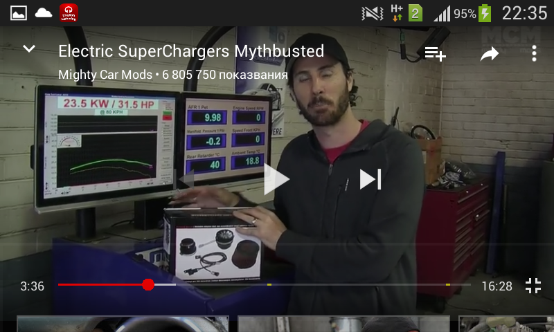

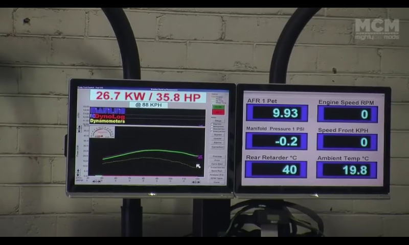

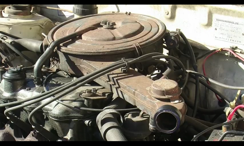

Тези от клипчето експериментират с Daihatsu Charade 1987-1993г. Увеличават мощността с 4.3 коня само, но това са 12% за наличните 31.5 коня.
Освен това май двигателя не е инжекцион и неясно как засмуква горивото си с това "турбо".
Но трябва да не е толкова китайски .Phantom . https://m.youtube.com/watch?v=VnWkfa98rGE лесно се монтира. Ще го пробвам.
