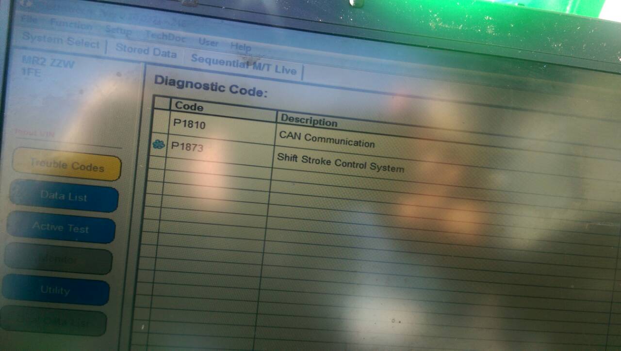

Здравейте колеги имам следният проблем скоростната кутия включва само на първа след подаване на контакт и в резултат на което колата не пали. В компютърът на мотора има следните грешки P1646 и P1647, в трансмисията следните P1810. Моля някой да помогне са евентуална причина или някой сервиз. Скоростната кутия се води SMT робот.

От кога имате колата, грешките в кой модул са и с коя програма сте правили диагностиката.
SMT "спортният"вариант на ММТ.
P0863 нов код/стар код P1810 ===CAN Communication Malfunction
P1646-----------Transmission Control ECU Malfunction
P1647 -----------CAN Communication Malfunction

mfandakov написа: SMT e :D ,Не ме питайте откъде знам. tooth.gif.
