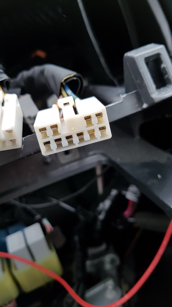

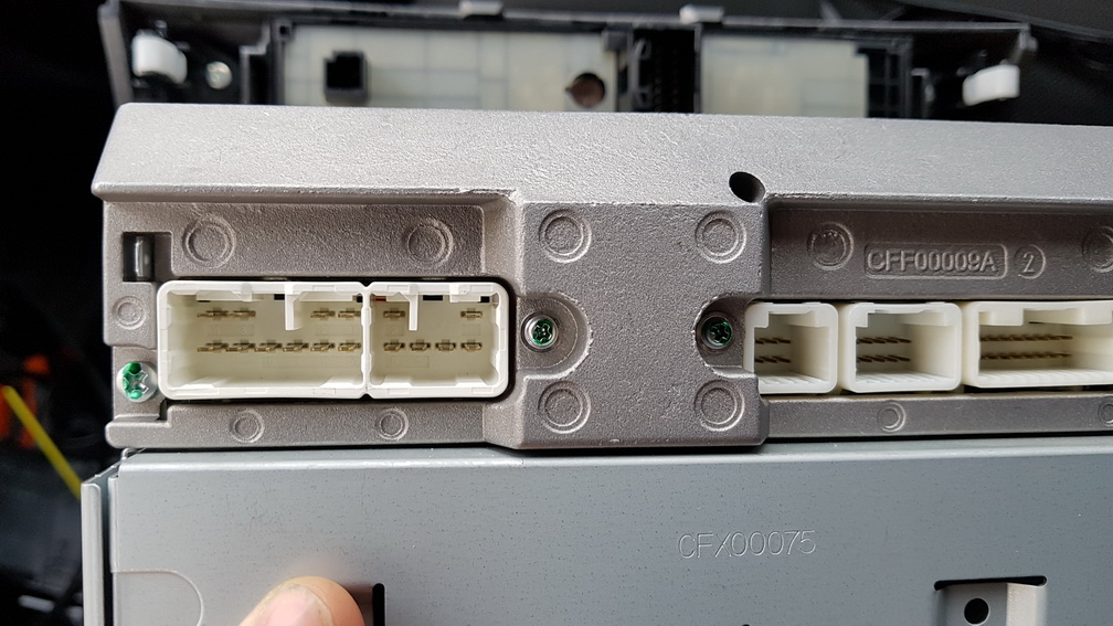

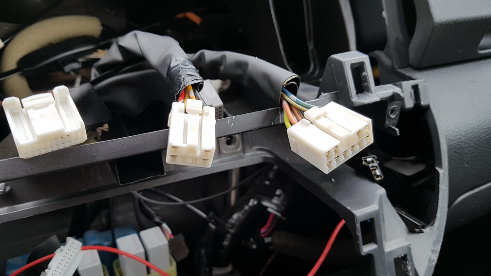

Благодаря за отговорите ! Сега ще ви споделя до къде я докарах !
Взех си много скъпа вътрешна антена с вграден усилвател. Взех 12 V напрежение от кабела на запалката, съответно и маса от там и звукът малко се пооправи, но шумът си остава.
Изводът е че проблемът е или от буксата или от кабелите (на снимката по долу)
Когато радиото не е на мястото си, а извън клетката, шумът почти изчезва, започна ли да го монтирам на мястото му - звукът пак се влошава.
Когато понатисна с ръка буксата от снимката, шумът изчезва.
