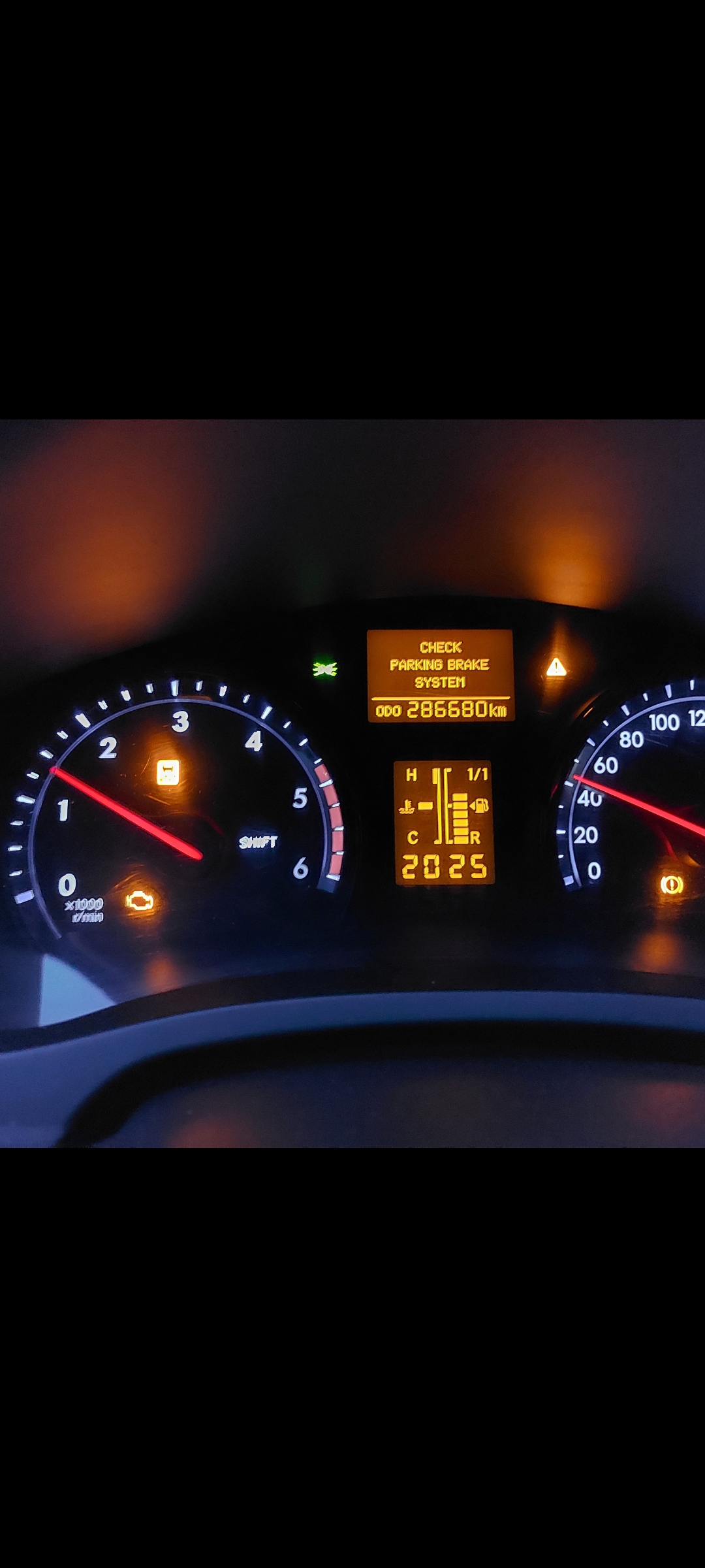

Здравейте колеги ,
Имам авенсис т27 2013г. И ми светна chek parking brake system фокато си карах колата. Светнаха 4 лами
- Това е грешката
- Screenshot_20220825-062608_Gallery.jpg (741.12 KiB) Преглеждано 24818 пъти
