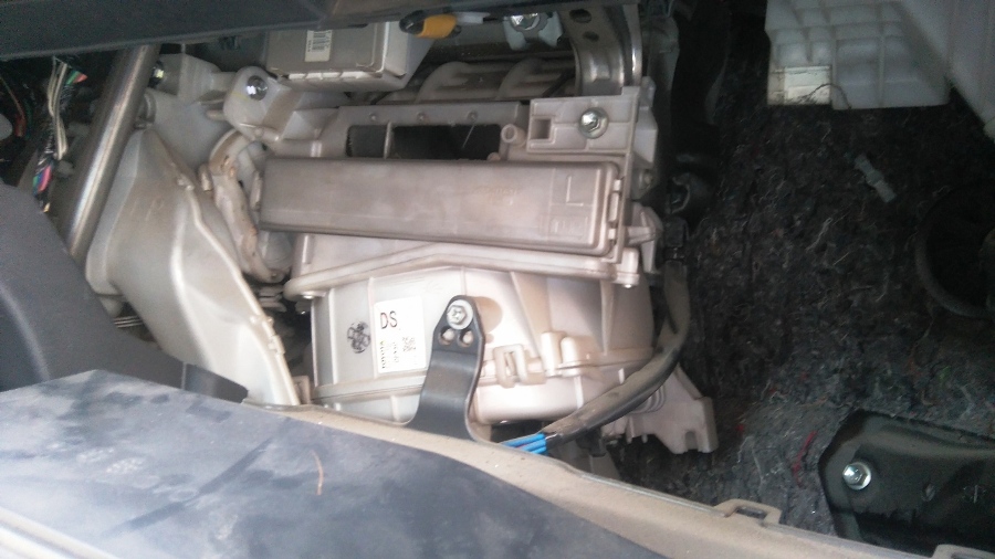

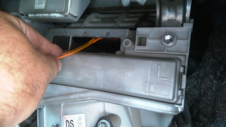

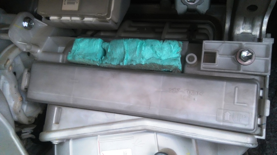

Здравейте, колеги. За почивните дни имахме пътуване с автомобила и забелязах нещо много странно. При пуснато отопление по време на движение, пред пасажерската седалка от областта зад долната жабка се усещаше неприятна студена въздушна струя. От всички жалузите на таблото въздушната струя бе със зададената топлина от врътката, но от областта на жабката в купето влизаше въздушна струя с температурата на въздуха извън автомобила. Явно отдавна е било така, но досега външната температура беше висока и не ми бе направило впечатление. Сега обаче навън бе 11гр. и студената струя се усещаше много осезаемо. При включване от копчето на циркулация на въздуха само в купето, тази студена струя спираше, но при включване на циркулация на въздуха отвън, дори при включено парно, от зоната зад жабката духаше студено. Днес свалих жабката и ми направи впечатление, че точно над капачето на филтъра на климатика има една дупка и явно духа оттам. Прилагам снимки, за да се ориентирате по-лесно. Въпроса ми е: тази дупка не трябва ли да е запушена по някакъв начин, с капаче или нещо друго? Като бръкна с ръка през нея отдолу усешам филтъра. За сега реших проблема като натиках две парчета фибран във въпросната дупка и студената струя спря. Моля да споделите дали пък не трябва да седи отворена или оригинално е затапена по друг начин? Колата е Корола Е15/ 2008г.DSC_1257.JPG

Kiki написа: В жабката пред пасажера има една клапа, която може да се отваря и затваря. При теб явно е отворена и затова е студено там.
Затвори клапата и ще спре да духа студено.
Не видях клапа. Би ли могъл да я снимаш или да дадеш някакъв линк за насочване къде да я търся. Днес след запушването с фибран на дупката над филтъра за купето не усетих студена струя, но пък и като я пробвах навън вече бе 24гр. и е възможно да не е спряна струята с въздуха отвън. Т.е. въпреки запушването на този отвор, причината за студената струя да е другаде.

Бърз поглед показва, че трябва да е запушен.
https://youtu.be/_AvbKoUgAhI
