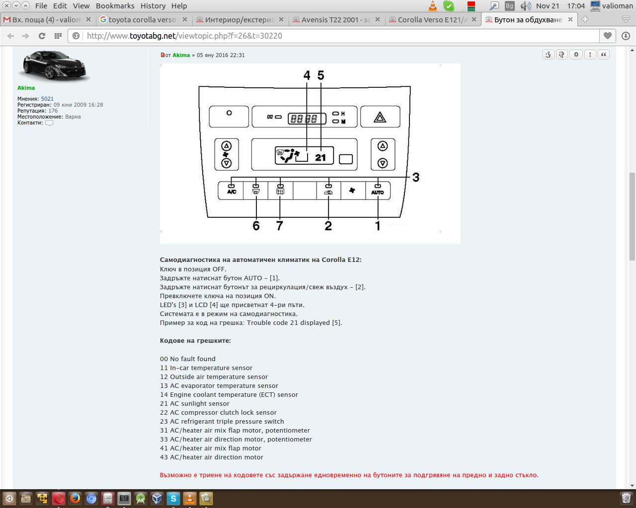

Чува ли се движение на клапите? Евентуално - включване на компютър за анализ на данните - какви температур отчита (да не би да си мисли, че е прекалено топло), и тест на механизмите/клапите...

Пробвай по този метод излиза ли някаква грешка

Благодаря ти много,аз вече се справих с този проблем!Оказа се,че е бил заклещен клапана за температурата!Поразглобих таблото но слава богу оказа се лесна работа.Работи си перфектно!Имам друг проблем губи масло и не знам дали маслото не е подходящо,или има проблем!
