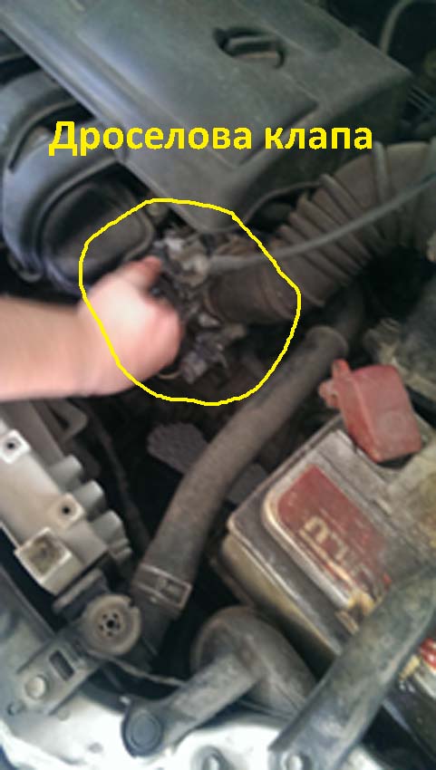

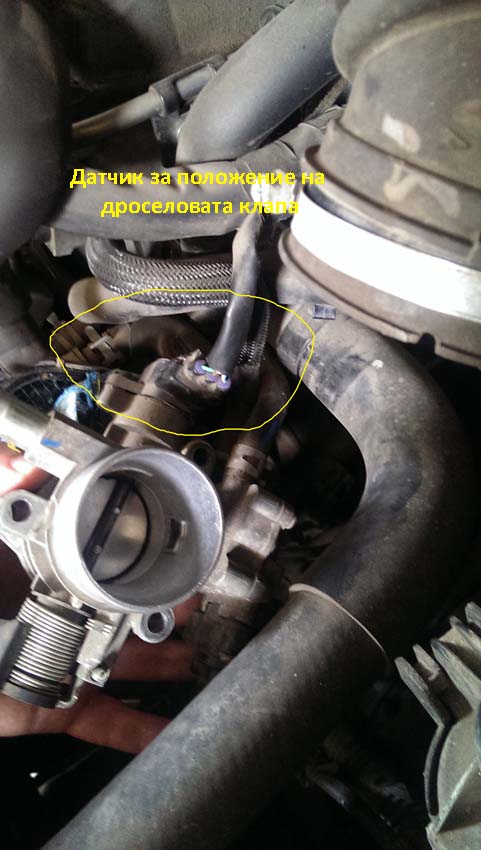

При королата си е отделен датчик и не е необходимо да се сменя дроселова клапа, но за смяната трябва да се свали дроселовата клапа защото той е зад нея.

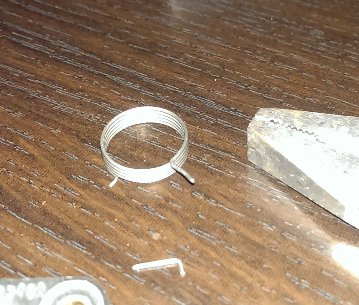

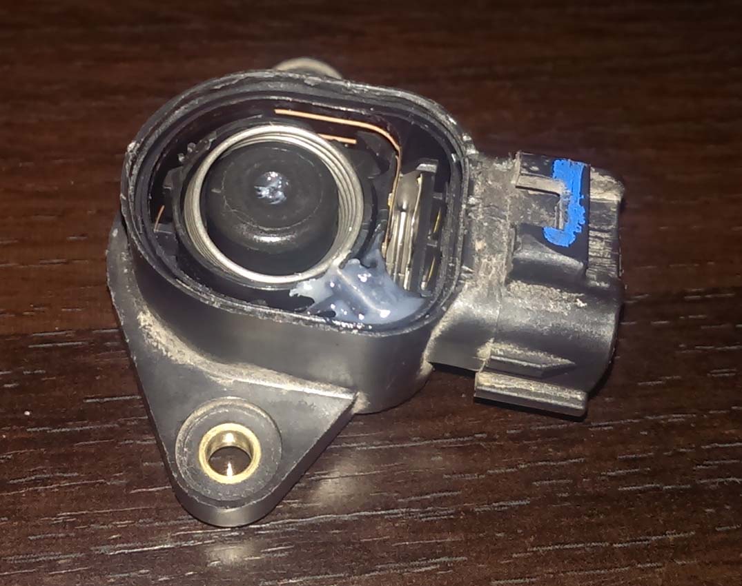

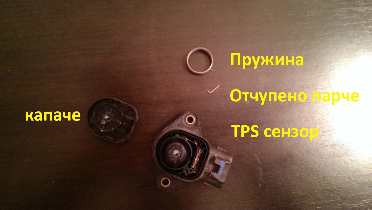

2.3. Сваляте дроселовата клапа, сваляте датчика (необходими са права отверка и женски шестограми). Слагате парцал в отвора към двигатела за да не изпуснете някоя гайка вътре. Датчика има механизъм с пружина, който като натиснете педала се завърта а като го отпуснете пружината го връща обратно. Ако го завъртите по часовниковата стрелка, примерно с отверка и той не се връща като го пуснете значи пружината не работи. Отваряте го (има си капаче и с малка отверка се отваря лесно). В моя датчик края на пружината, който е закривен (по този начин се закача в един жлеб) се беше отчупил и пружината беше свободна и не връщаше датчика в изходно положение а стоеше в положение все едно, че е натиснат педала и лъжеше колата. Хващате пружината и си огъвате края и с клещи. Слагате го в жлеба с пинсета - нужни са малко похватност защото пружината трябва да се натегне и да се вкара в жлеба. Аз лично си го залепих с бързо лепило за да не се откача. Слагате по обратния ред всичко и погледнете антифриза дали не е изтекъл много като сте откачали маркучетата.

- Тука се намира Дроселовата клапа.
- 1.jpg (66.44 KiB) Преглеждано 9976 пъти
- Почти откачена.
- 2.jpg (77.73 KiB) Преглеждано 9976 пъти
- Части от разглобен датчик.
- 3.jpg (93.19 KiB) Преглеждано 9976 пъти
- Оправяне на пружината.
- 4.jpg (169.73 KiB) Преглеждано 9975 пъти
- Слагане и залепване на пружинате.
- 5.jpg (123.91 KiB) Преглеждано 9975 пъти
