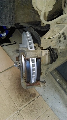

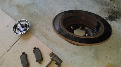

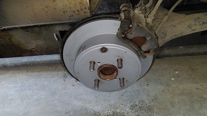

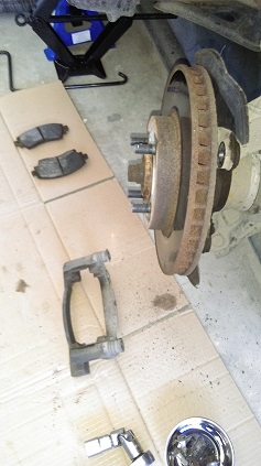

Здравейте колеги. и така, поръчах си и получих дискове Ate, и накладки TRW.
Смяната я направих в гаража на бажанака,че пред блока не става. Колата - Корола 1.6, 110к.с,2007г., на 105025 км/аз съм и първи собственик/. Предните дискове бяха на 23мм, задните - на 7 мм. Предните накладки не си спомням кога ги бяхме сменяли/ до сега колата винаги съм я водил на обслужване в Тойота-Варна/, бяха почти заминали. Задните бяха още добре, но смених и тях. След като всичко бе стегнато както се полага, я разходих около 60 км. В първия момент,явно докато се изчисти покритието, имаше малко шумно стържене. След това първоначалното стържене се оправи. Остана обаче един шум, пак като стържене, но го чувам като е на по ниска скорост - само от предните дискове.
Както е нормално за добро сработване, първите 200-300 км ще я карам полека и с по плавни спирания.
На предния ляв държач, долната пластинка която придържат накладките, беше счупена/една част липсваше/. Накалдките не мърдат много, но ще я сменя при първа възможност, даже ако някой може да ми каже къде във Варна мога да намеря утре/вдруги ден, ще съм благодарен. Иначе трябва да поръчвам пак и ще пристигнат след една седмица и повече. Колко време, колко км горе-долу ще продължи да се чува този шум от предните дискове, предполагам, че е нормално при подмяна на дискове и накладки, докато се сработят, да има шум и леко да греят.
Поздрави!

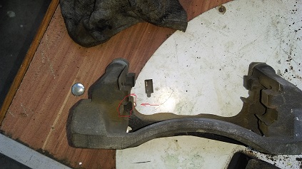

Мнение от gtamahkyarov » 18 Юли 2018 00:15
Ето тази пластинка
, едната част липсва. Ще съм благодарен ако може някой да ми каже от къде да намеря във Варна. Благодря!

Мнение от gtamahkyarov » 18 Юли 2018 14:49
Да попитам - тези пластини от горният ми пост, каква роля изпълняват точно.

Мнение от slowtraveler » 18 Юли 2018 15:10
gtamahkyarov написа: ↑18 Юли 2018 00:06 предполагам, че е нормално при подмяна на дискове и накладки, докато се сработят, да има шум и леко да греят.
Не е нормално ... Почисти ли и смаза ли добре водачите?
Всъщност какво разбираш под 'леко греят'? Спирачките по принцип си греят много при използване :whistle:
