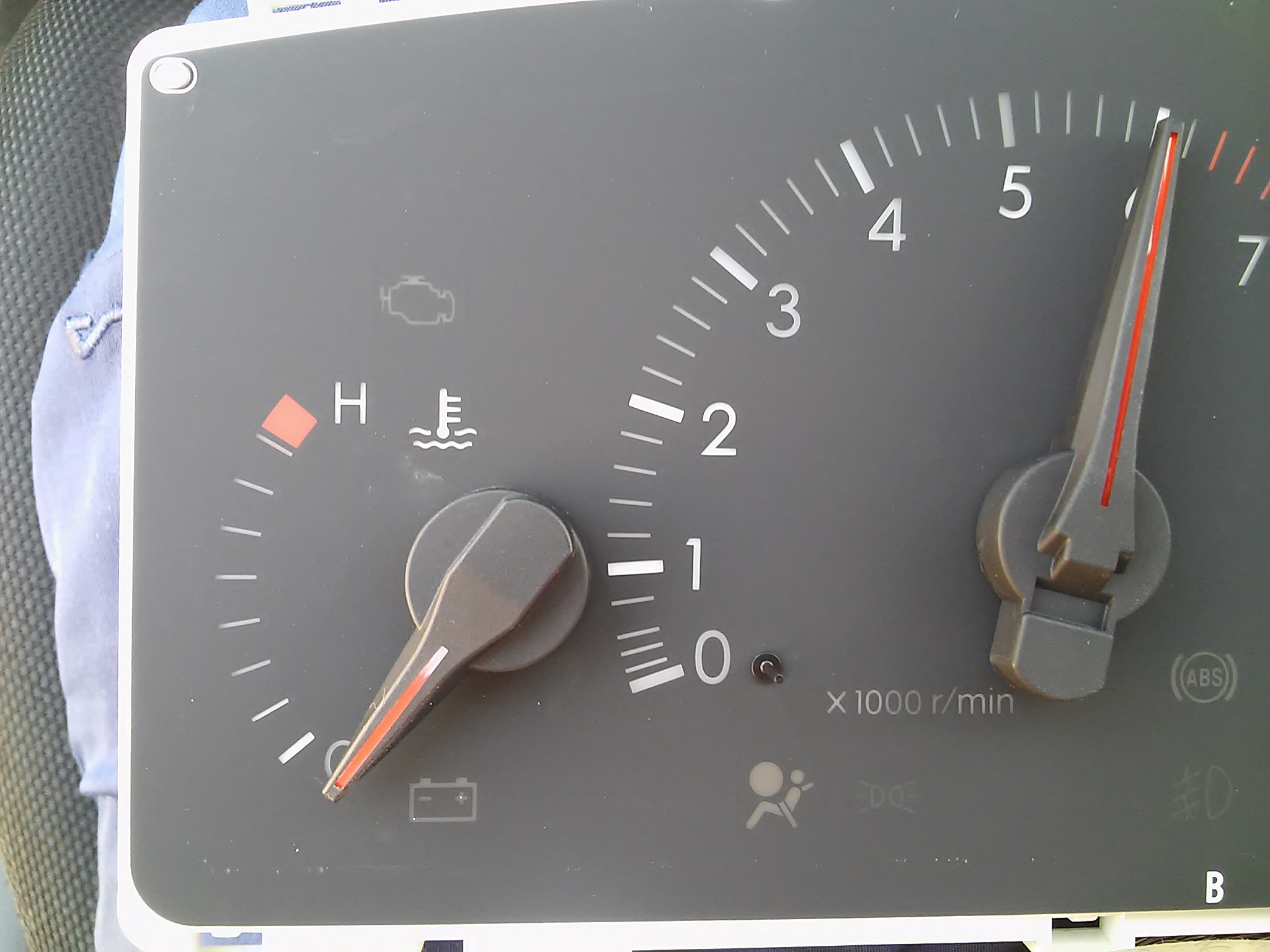

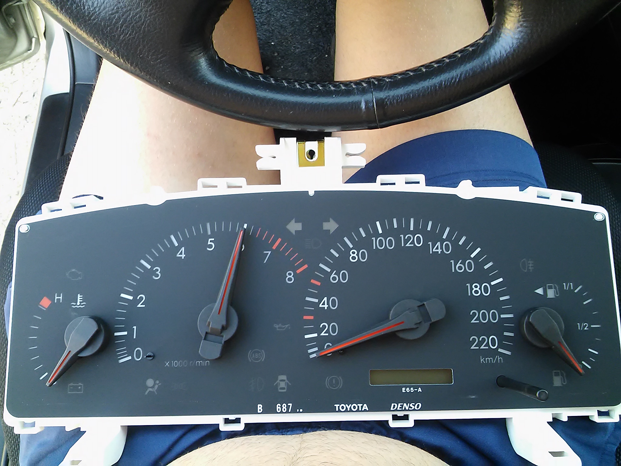

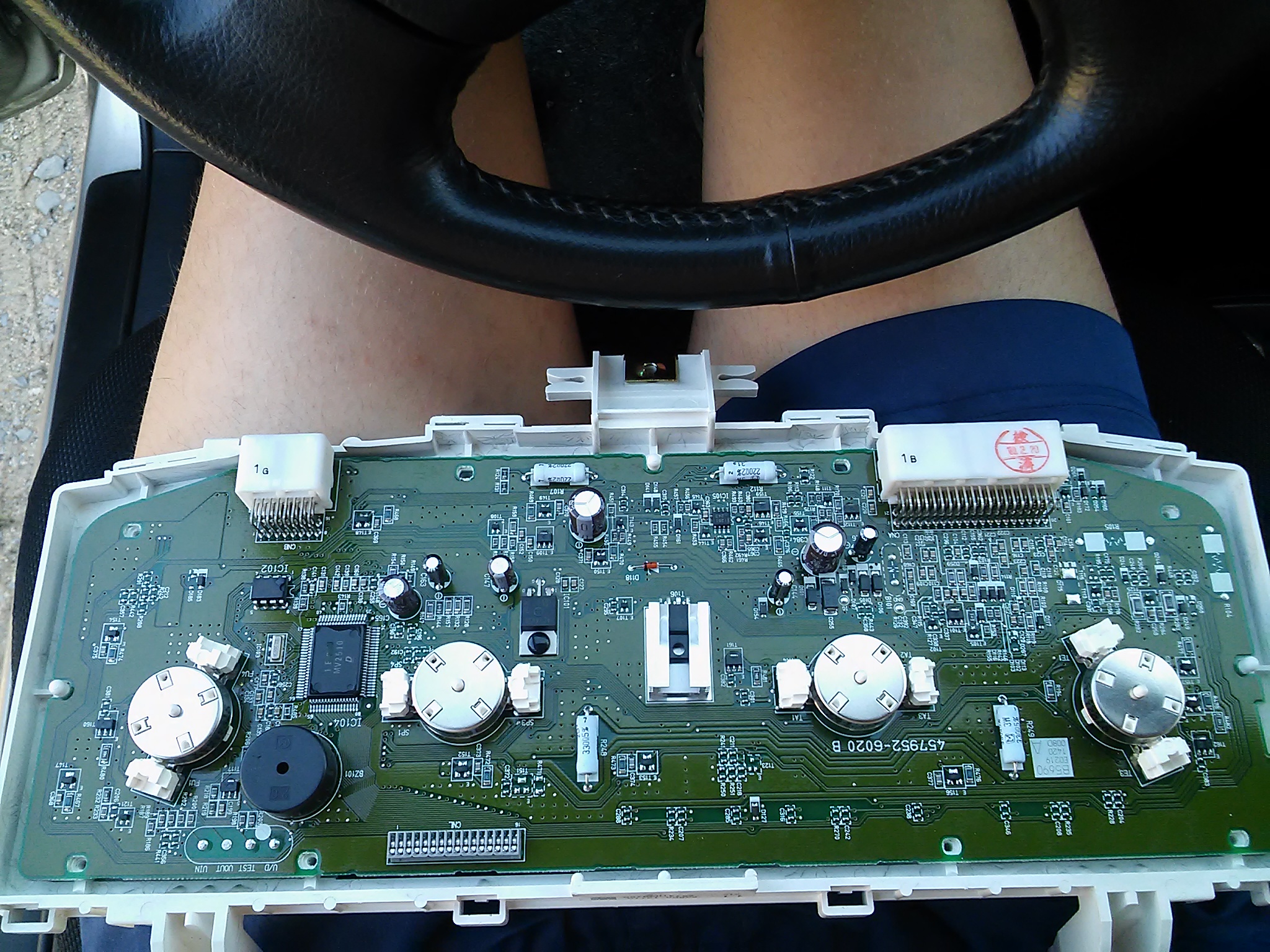

Здравейте. Малко ми е скучно сам да си говоря :) Установих че километража е със светодиоди и практически няма как да се сменят. Като цяло исках да разбера дали ми свети крушката за чека.
Другия ми въпрос е дали чека на контакт светва преди да запалите автомобила. Моя не светва, но като цяло нямам и грешки. Благодаря предварително. Ето и снимки на километража

Според мен би трябвало чекът да светне при определени условия... Например ако изгасне принудително двигателя...
При подаване на контакт според мен също би трябвало да светне... Но там да споделят колегите...

Разбира се че се шегувам с монолога ми.:) До колкото знам чека при подаване на контакт трябва да светне завдно с индикацията за масло , акумулатор, абс, ръчна спирачка за да знаеш , че самата индикация е в изправност.На моето табло чека не светва, но като се закача към компютъра нямам и налични грешки.

Има тестове на таблото... Не съм сигурен на Авенсиса дали има възможност на тест с натискане на бутони (на Маздата ми имаше такава възможност)..
При всички случаи Техстрийма би трябвало да има възможност.... И там да видиш дали таблото отработва командата за светване на лампата..

dokkito написа: ...До колкото знам чека при подаване на контакт трябва да светне завдно с индикацията за масло , акумулатор, абс, ръчна спирачка за да знаеш , че самата индикация е в изправност.На моето табло чека не светва, .........
Ами ти си си отговорил - Да, трябва да светва чека и след като твоят километраж не му светва лампата(смд диода) трябва да го провериш дали не е изгорял и да го смениш ако трябва :thumbsup:

П.С. dokkito, Внимавай като сваляш стрелките, защото поставянето им има специфика и трябва да се калибрират, за да показват точно. Има 2 метода - с батерийка и с ГПС, ако използваш батерия положението се измерва преди и след свалянето, светодиодите могат да се сменят с поялник и малко умения, мисля че някой беше сменял тези на дисплея на таблото на авенсис cool.gif

Благодаря много за информацията ви колеги. Това за стрелките го знаех и точно за това не ги свалих. Запояването на СМД Светодиод не ми е проблем,но ме претеснява дали ще намеря същия като напрежение и мощност.Какво означава "ГПС" ?

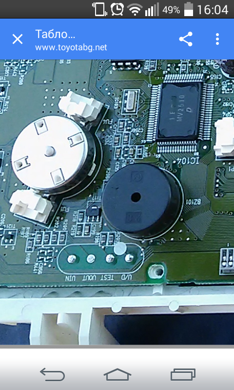

От тези входове и изходи мога ли да тествам километража. А теста с бутона на километража как се задейства?

А тест с онези пинове които ви показах в предния пост ще мога ли да направя?Тест с бутони по таблото възможен ли е на тази кола?
