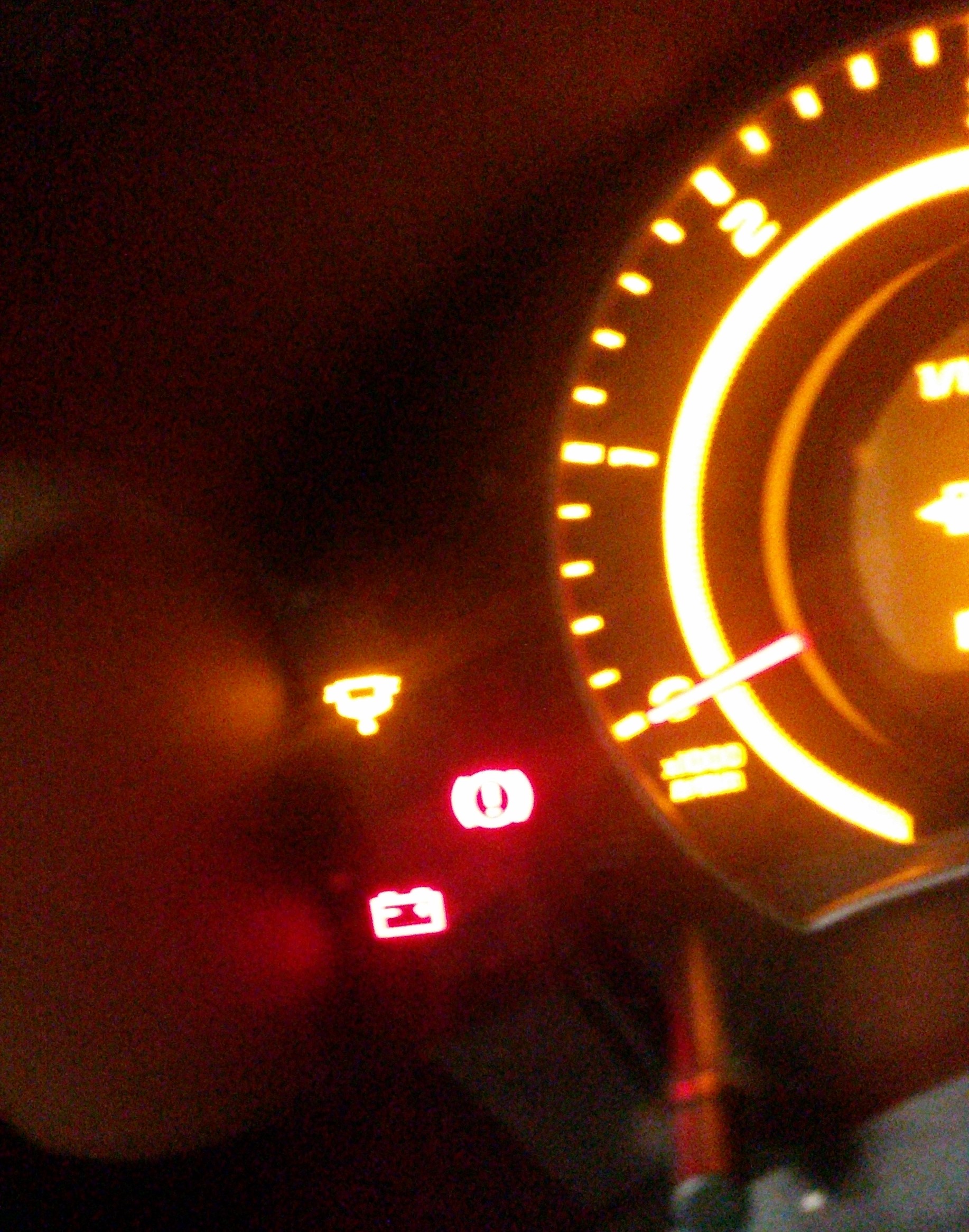

ТОЙОТА АУРИС
Всичко свети в момента на натискането бутона за запалване,колата естествено не пали и освен таблото че си свети остават да светят само червената лампа за акумулатора и жълтата светлина която в нета обясняват, че е за горивния филтър,тя всъщност светна първа когато колата изгасна.

ТОЙОТА АУРИС
Ми на първи въпрос-не е ключ,бутон е.Като го натисна по обичайния начин бутона заедно със съединителя за да запали-свети таблото с множество лампи-ДА ,като спра да го натискам,остават само тези на снимката! 2-не върти стартера,само едно моментно тракане, което на втория опит за палене, вече го няма и изобщо няма никакъв звук ,освен че цялото табло свети,както си свети нормалко при здрава кола. 3- не изгасва таблото,освен ако не натисна бутона все едно да изгася колата. 4- даже на таблото ми дава ОК! Ми така ми е по-лесно със въпроси и дано поне нещо съм обяснила
