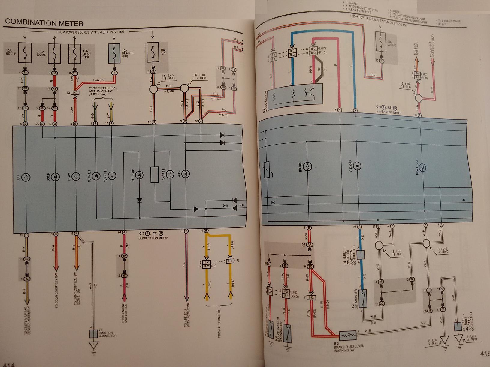

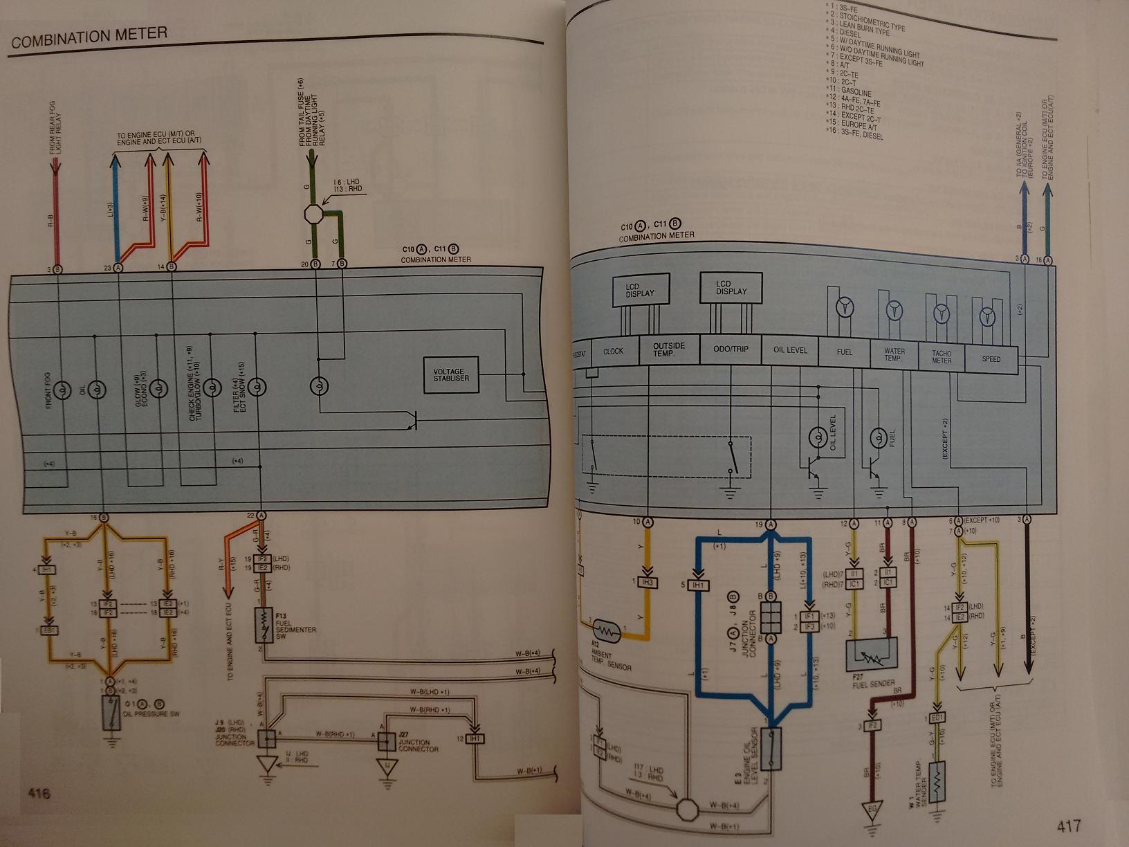

Здравейте!
Преди да замените таблото проверете захранването както и връзката към маса, а при възможност и проблемни пътечки по матрицата (платката).
Успех
проблем с авенсис т22
Публикувано на: 21 Авг 2017 13:31
от димитър бижев
TOYOTA fen forever,благодаря за схемата.Закарах колата на елтехник ,който свали таблото и след като замери каза че е издумкал процесора.Купих друго табло и проблема се реши.Струва ми се обаче че таблото е много слабо осветено.Има ли вариант да се усили осветеноста на таблото.
