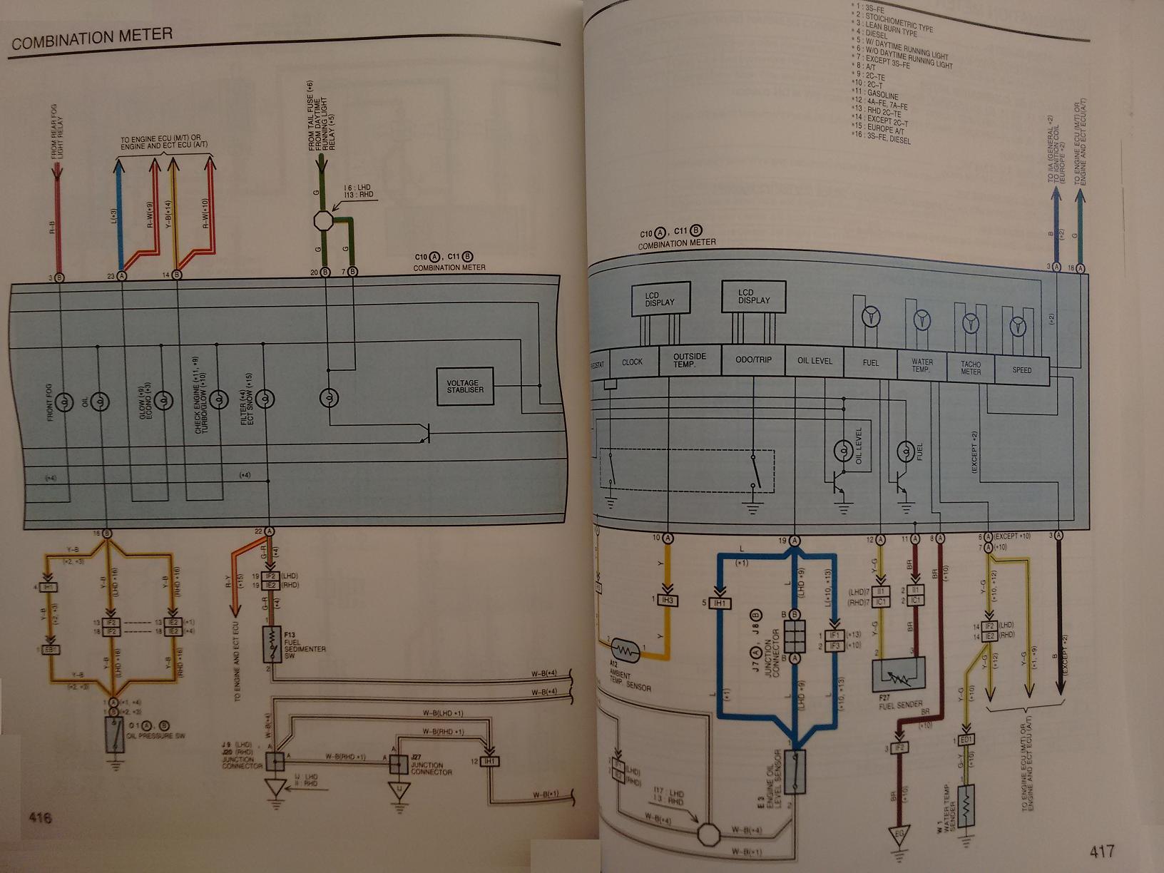

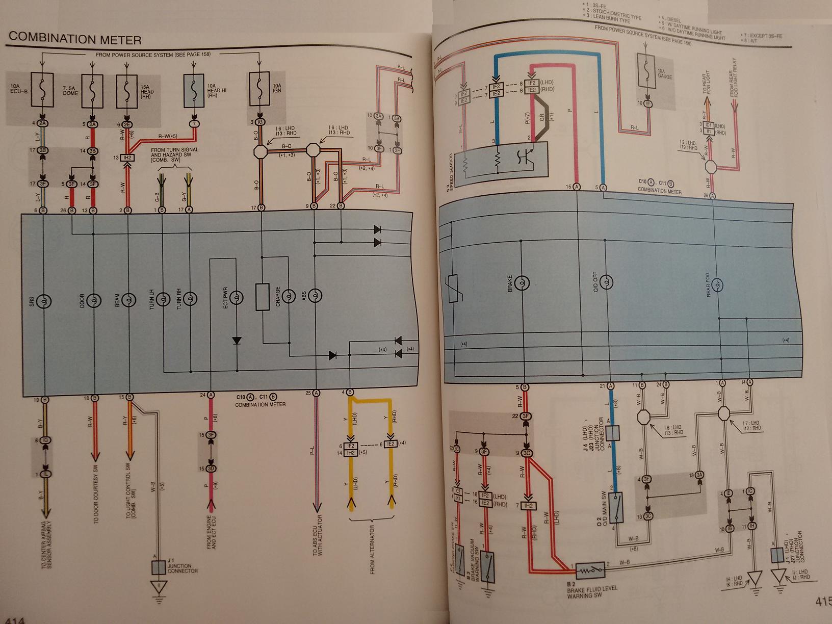

Здравейте колеги.След шестгодишно безпроблемно шофиране на Авенсиса /2,0 тд 1999 г 90 к.с./ тази сутрин ми се появи проблем.Отказаха да работят часовника,оборотомера,километража,показателя на горивото и температура на антифриза на арм. табло.Ходих на майстор, който провери бушоните /всички работиха/и каза че няма причина да не работят и не може нищо да направи.Иначе колата си върви без проблем.Каза да си търся друго табло да пробваме със него.Ще съм благодарен на всеки ,който даде някакъв съвет.

Преди да замените таблото проверете захранването както и връзката към маса, а при възможност и проблемни пътечки по матрицата (платката).

TOYOTA fen forever,благодаря за схемата.Закарах колата на елтехник ,който свали таблото и след като замери каза че е издумкал процесора.Купих друго табло и проблема се реши.Струва ми се обаче че таблото е много слабо осветено.Има ли вариант да се усили осветеноста на таблото.
