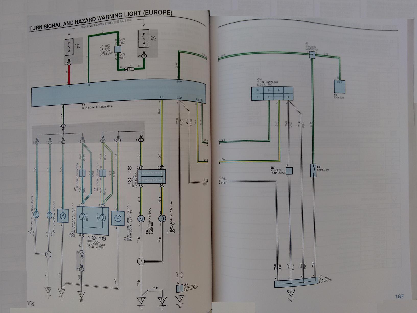

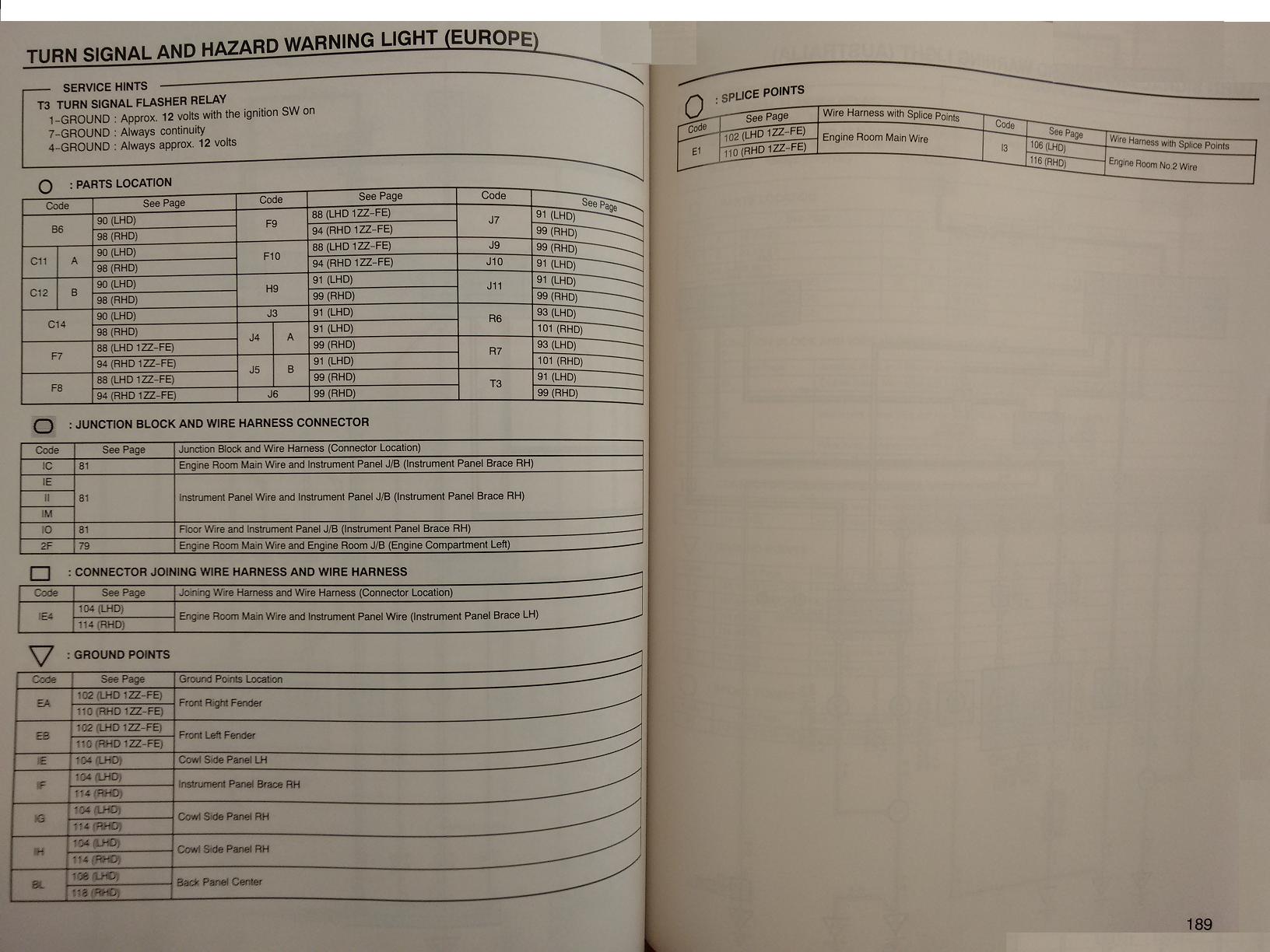

Различните пазари са с различни схеми понякога, и все повече (особено USA)
Успех
Ел. схема за Toyota Celica T230 (1999)
Публикувано на: 21 Авг 2017 09:33
от Е.Александров
Да и аз така предположих, но не можах да намеря друго ръководство. Страхотно, това вече е друго нещо. Може ли да ми кажеш от къде мога да се сдобия с цялото ръководство ?
