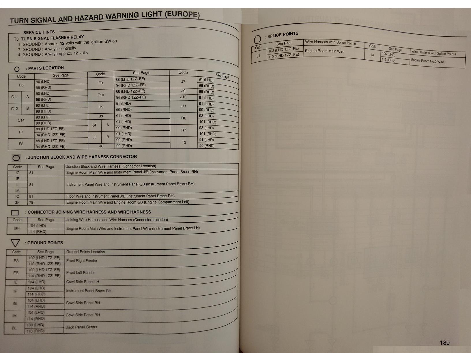

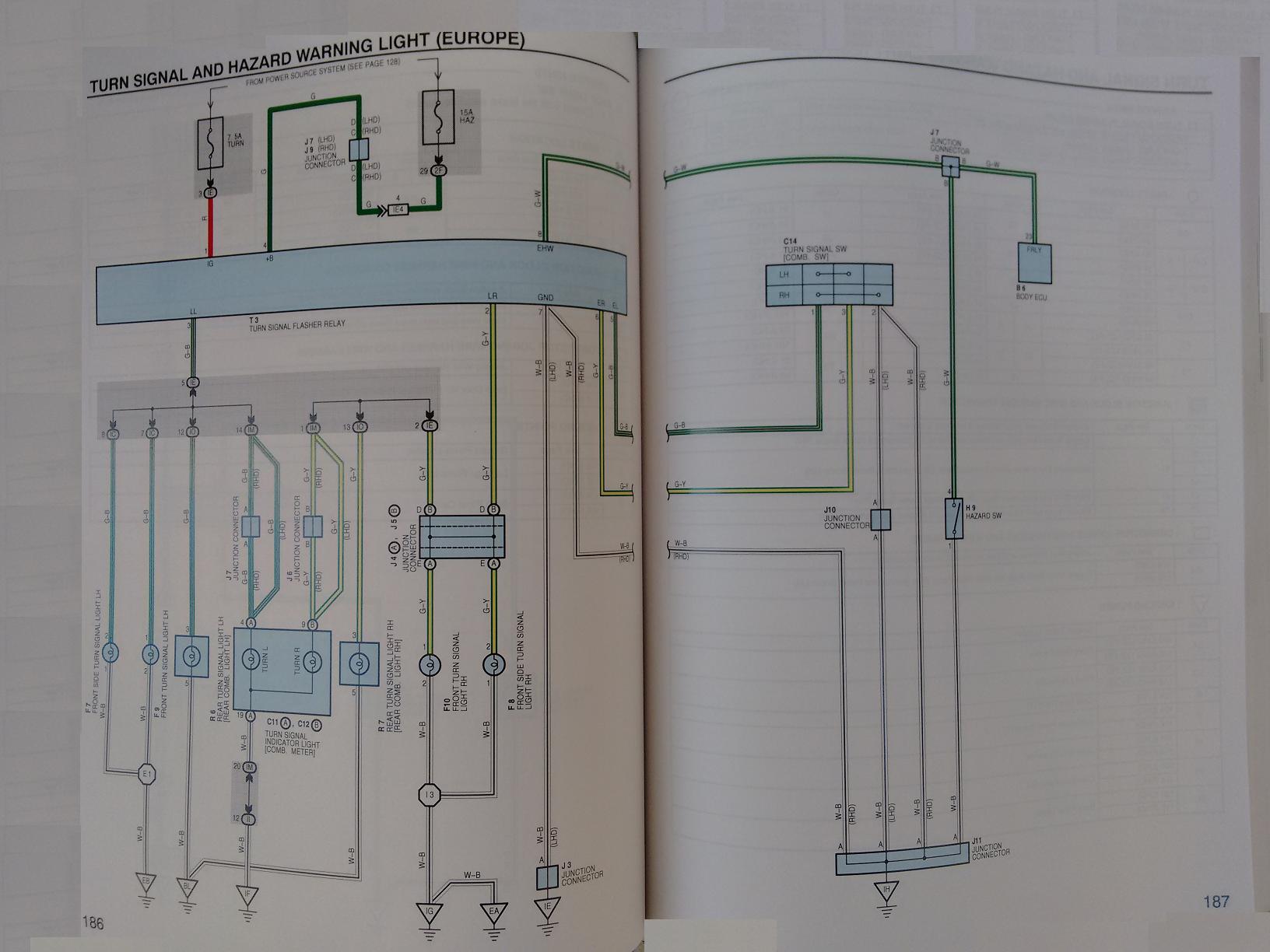

Различните пазари са с различни схеми понякога, и все повече (особено USA)

Да и аз така предположих, но не можах да намеря друго ръководство. Страхотно, това вече е друго нещо. Може ли да ми кажеш от къде мога да се сдобия с цялото ръководство ?
