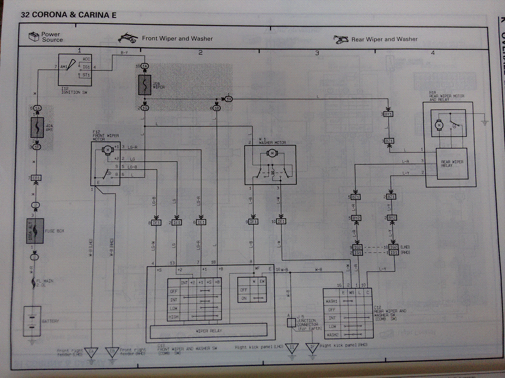

Здравейте, надявам се че все още има фенове на неразрушимата Карина. Имам следния проблем: спря да работи пръскачката на предното стъкло (на задното работи). Машинката работи, чистачките се включват като дръпнеш лоста, бушона е здрав, но към пръскалката се подава много ниско напрежение, под 1 волт.
Някакви идеи къде да търся проблема?

Здравейте!
По веригата:
Carina E_FWW_System.GIF (323.11 KiB) Преглеждано 1525 пъти
Успех

the-rider написа: Здравейте, надявам се че все още има фенове на неразрушимата Карина. Имам следния проблем: спря да работи пръскачката на предното стъкло (на задното работи). Машинката работи, чистачките се включват като дръпнеш лоста, бушона е здрав, но към пръскалката се подава много ниско напрежение, под 1 волт.
Може да ти се струва тъпо и банално, но провери ли бушона? Виждал съм полуизгорял бушон и тогава се получава точно това.
Успех!
