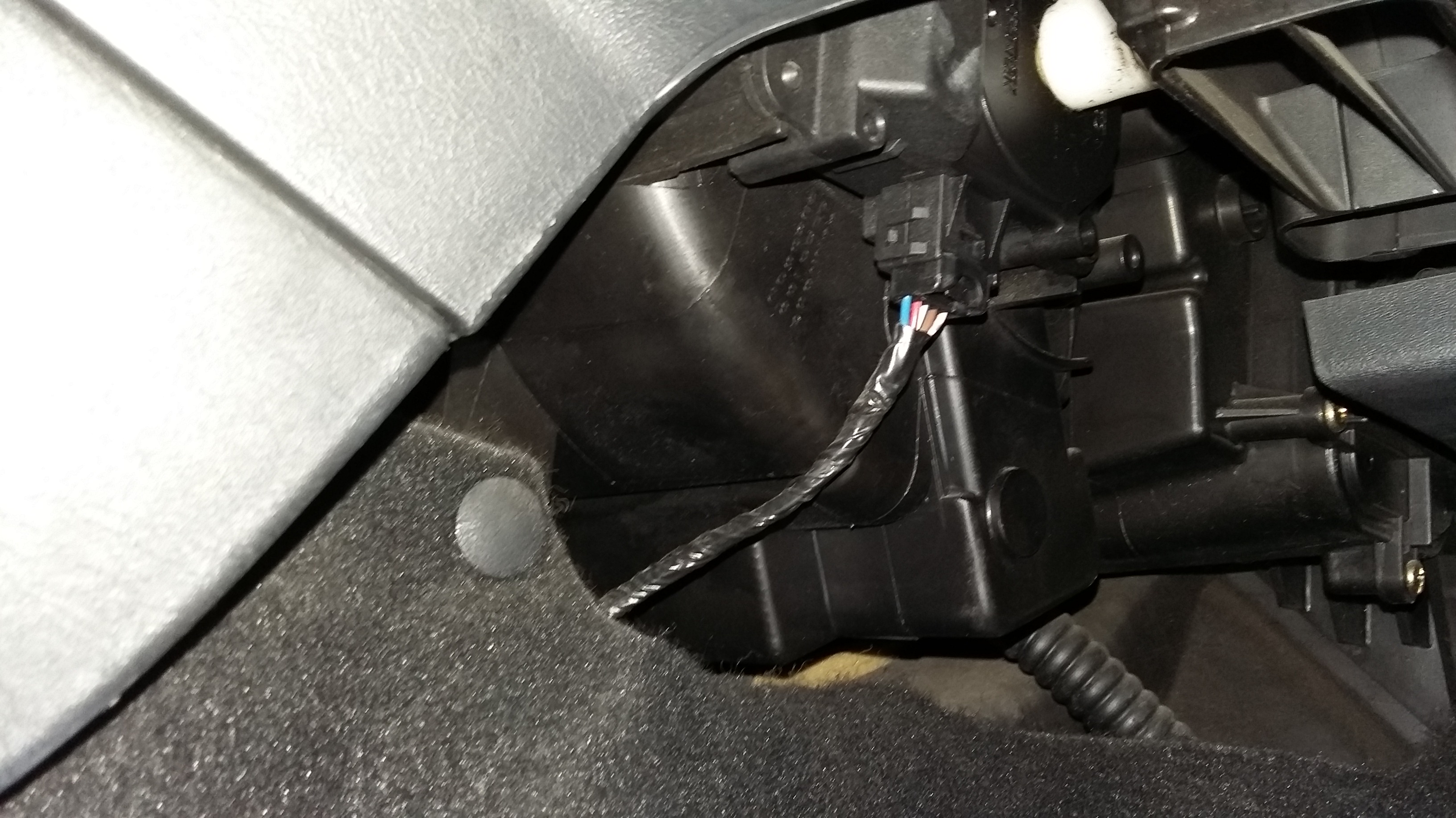

Тракане около жабката
Понеже напоследък пак зачести тракането, се чудя дали за това моторче става въпрос, понеже шума се чува долу под жабката вляво( почти към пода)?

Оги
- Мнения: 1263
- Местоположение: Пазарджик
- Автомобил: 4 Тойоти
- Благодарил/а: 94 пъти
Откачи буксата и ще разбереш.
