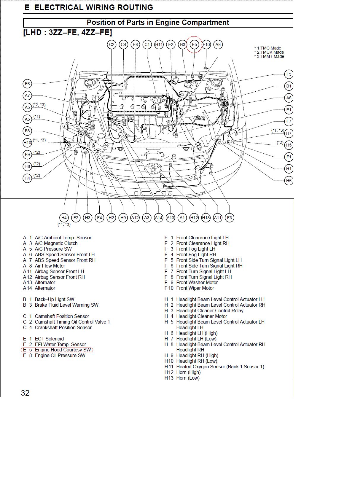

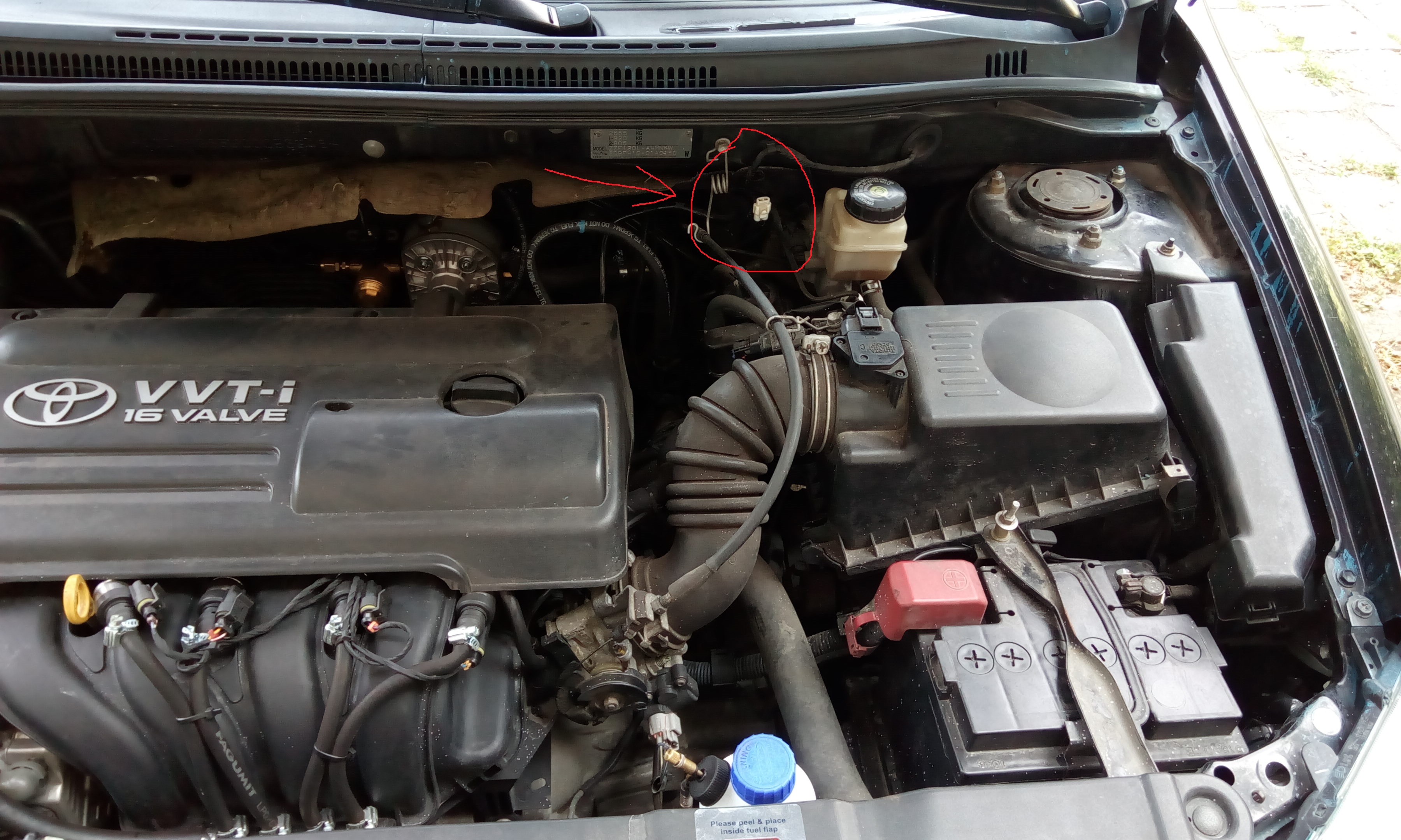

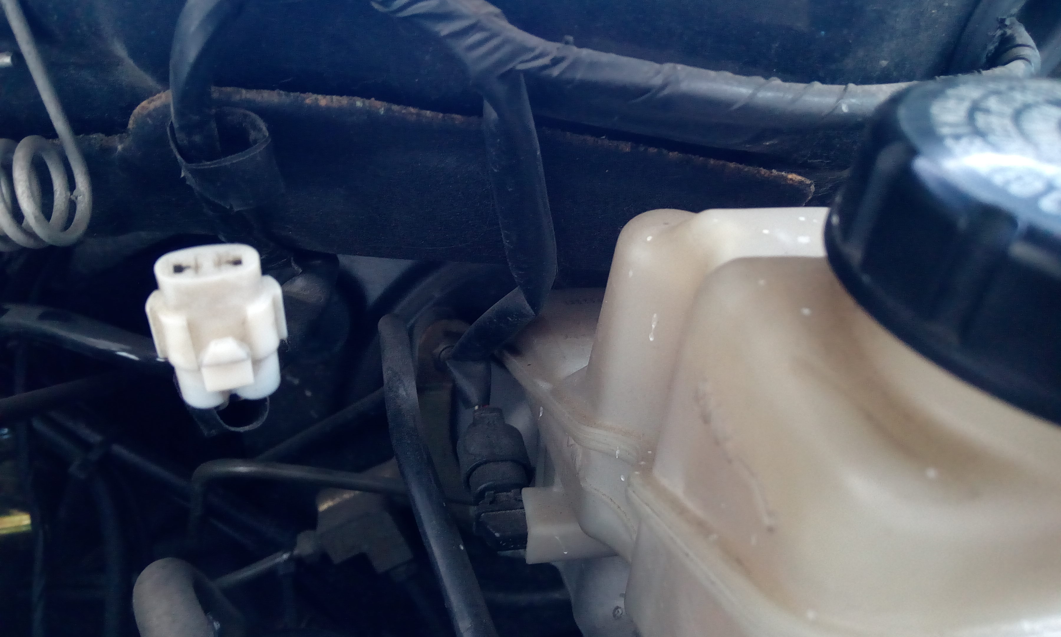

Здравейте колеги отскоро имам Корола е12 1,4VVTi .Наскоро забелязах, че в двигателния отсек имам празна букса и незнам за какво е! Надявам се да ми помогнете!
Toyota Fan Forever
Мнения: 152
Регистриран на: 19 Яну 2017 10:16
За какво е този куплунг?
Мнение от Toyota Fan Forever » 25 Юли 2017 13:09
За да си осветявате двигателния отсек, при по високо ниво на оборудване.
Успех
Toyota Fan Forever
Мнения: 152
Мнение от Toyota Fan Forever » 25 Юли 2017 13:12
И най-вероятно за сигнал за отворен капак на заводска аларма (TVSS)

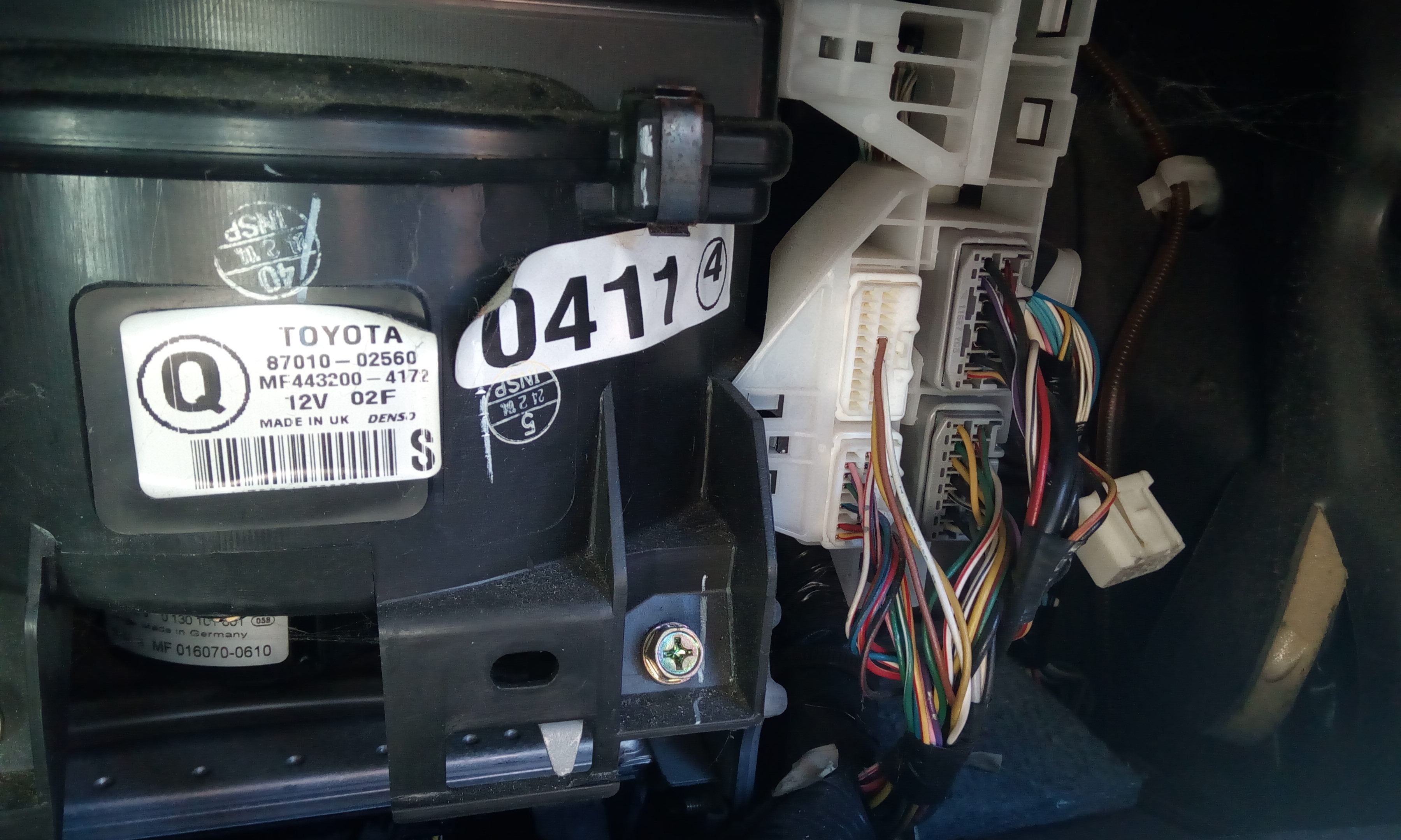

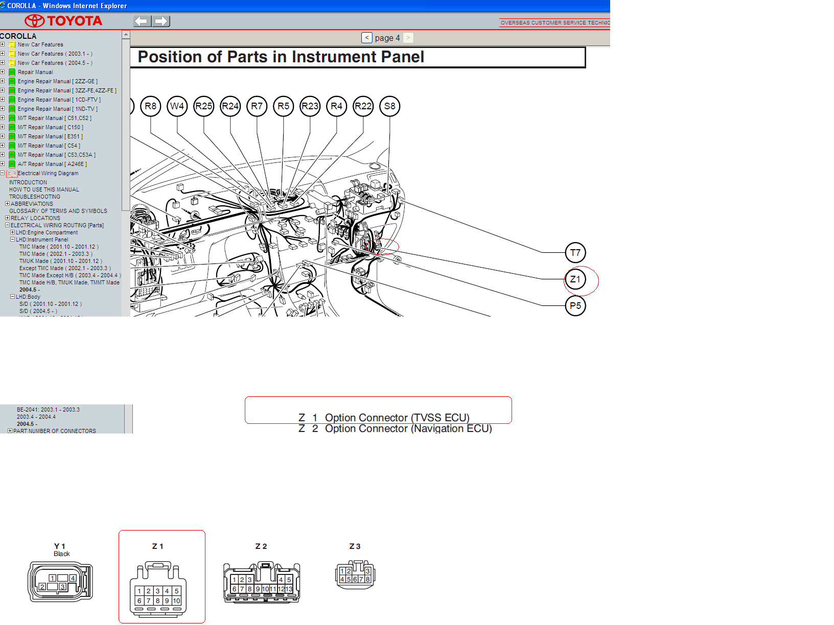

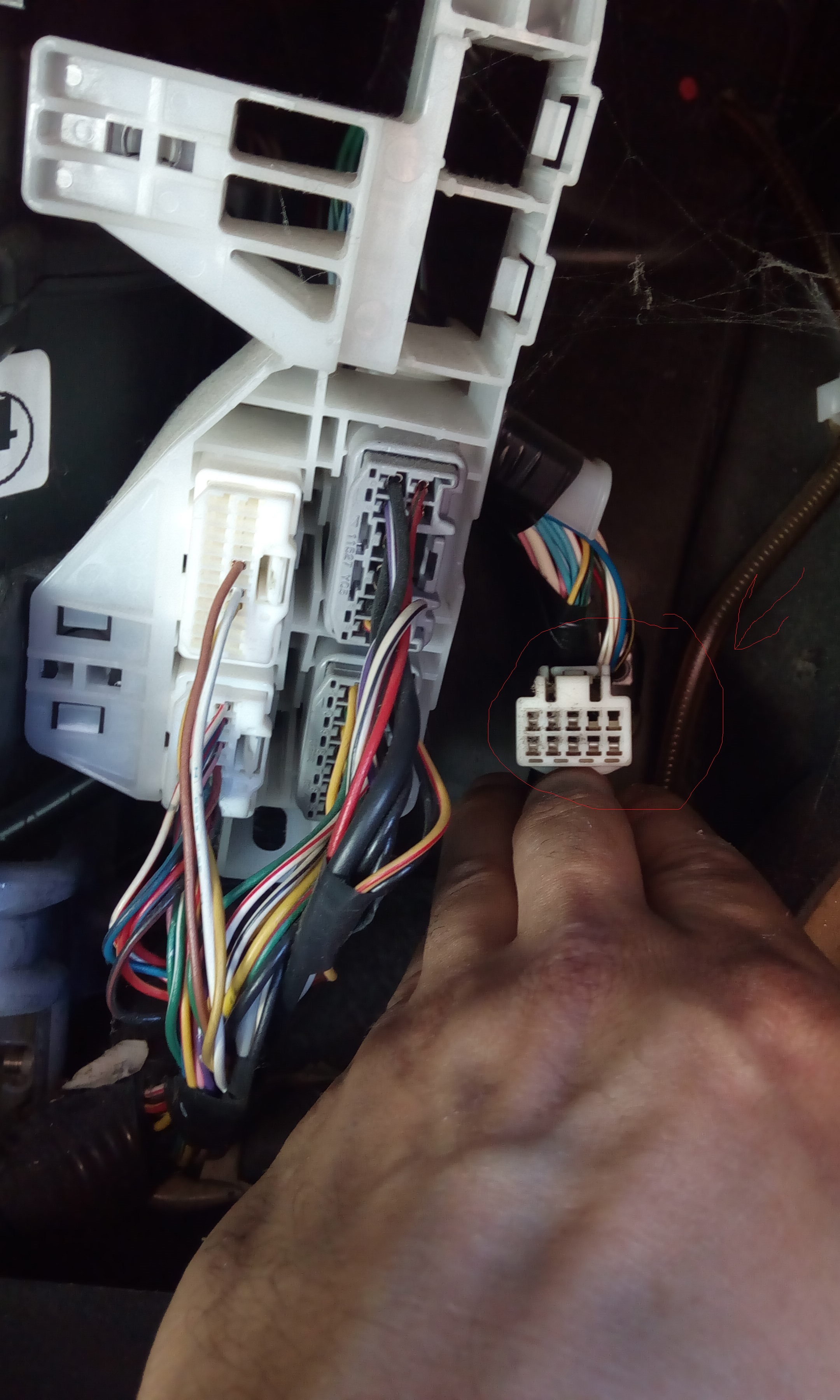

Мнение от KUKU » 03 Сеп 2017 18:14
За да не отварям нова тема искам пак да попитам за един празен куплунг, който намерих като сменях филтъра на купето (зад жабката)
Toyota Fan Forever
Мнения: 152
Мнение от Toyota Fan Forever » 08 Сеп 2017 17:41
Колега ама Вие все с тая алармена инсталация (TVSS) дето и я нямате на всичкото отгоре ни занимавате :D
То пък и се оказа ама точно и за темата :D :D :D
