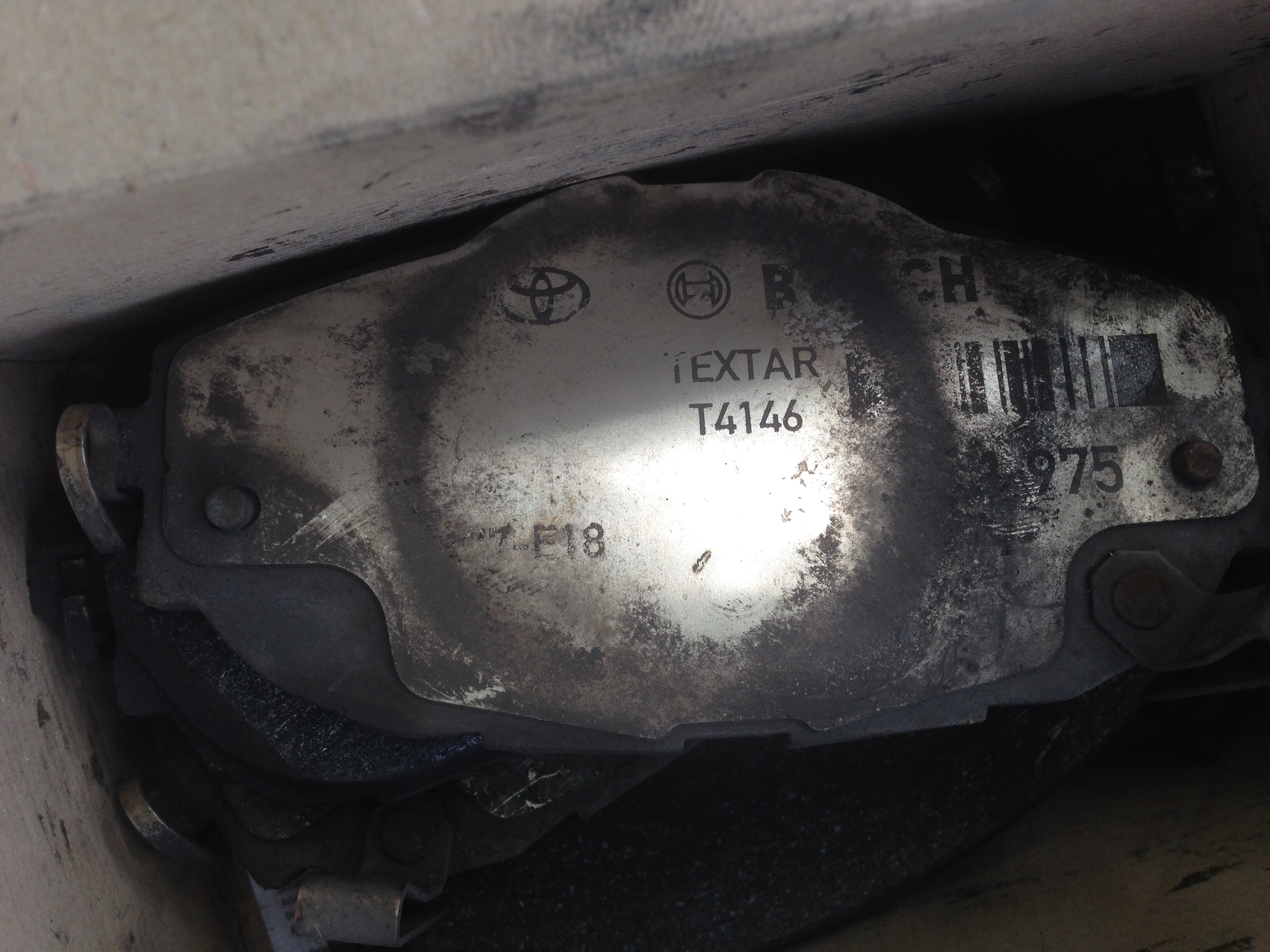

Това са оригиналните предни накладки на Корола Е18. По VIN са Текстар, но какво прави и логото на Бош там? Спирачните апарати и помпата наистина са на Бош.

Големите фирми често само брандират... Така, че навярно това означава, че това е накладка Текстар, произведена по поръчка на БОШ за Тойота :)
Знаеш ли колко пъти съм си правил експеримент - например да попитам Ролс-Ройс за конкретна резервна част.. Идва с упаковката на RR... Но изделието вътре можеш да си го поръчаш и от истинският производител... На цена 1/3 от тази, която ми е дал RR..
При Джип например ВСИЧКИ резервни части идват в опаковка с надпис MOPAR... Като вътре вече виждаш кой е производителя :) Например на оригиналните горивни филтри производителя е UFI (Китай :) )...

celeron_7000 написа: Това са оригиналните предни накладки на Корола Е18. По VIN са Текстар, но какво прави и логото на Бош там? Спирачните апарати и помпата наистина са на Бош.
Ами ти почти си отговорил сам на въпроса си . smile.gif Логото означава, че си със спирачна система БОШ, а не Акебоно, Сумитомо и т.н... Като търсиш накладки и ти излезнат няколко модела за този автомобил, няма да се чудиш кои да избереш .

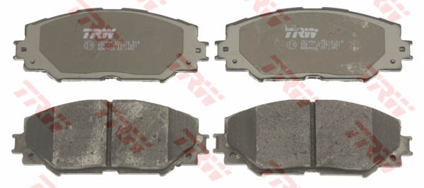

Оригиналните накладки на рав4-ката ми са TRW . Поръчах си модела , който е по каталог от сайта им за моята кола и ги монтирах - нямат нищо общо с оригиналните . Имам още един комплект нови накладки , старите също ги пазя. Тези дни ще направя една снимка , за да се видят разликите. Иначе , със спирането проблеми няма , напаснаха се идеално и цената им е много добра - взех ги за 43-44 лв .

В този случай накладките са Textar. За Corolla E18 спирачната система е Bosch или Akebono. Тези накладки са за спирачна система Bosch. Обикновено излизат по номера на рамата.
