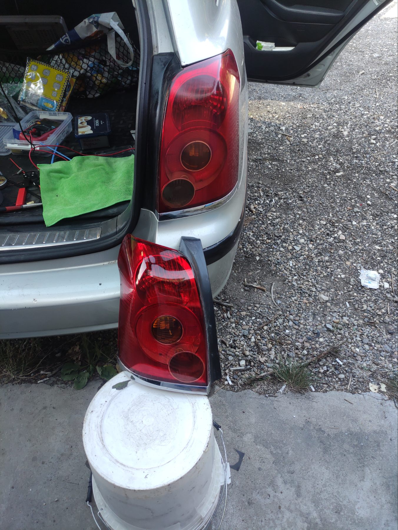

Мисля че за необработени фарове и двете не стават. На първото ми се вижда малко количеството, а за цената на 2 от първото си взех преди година 2 пасти на 3М по 250мл, 1л от розовата и шкурки. Открих че на свалени фарове от купето и сложени върху кашон да не се трошат бояджийския виброшлайф се справя съвсем прилично.
Преди 2 седмици си полирах стоповете (горния не е полиран):
