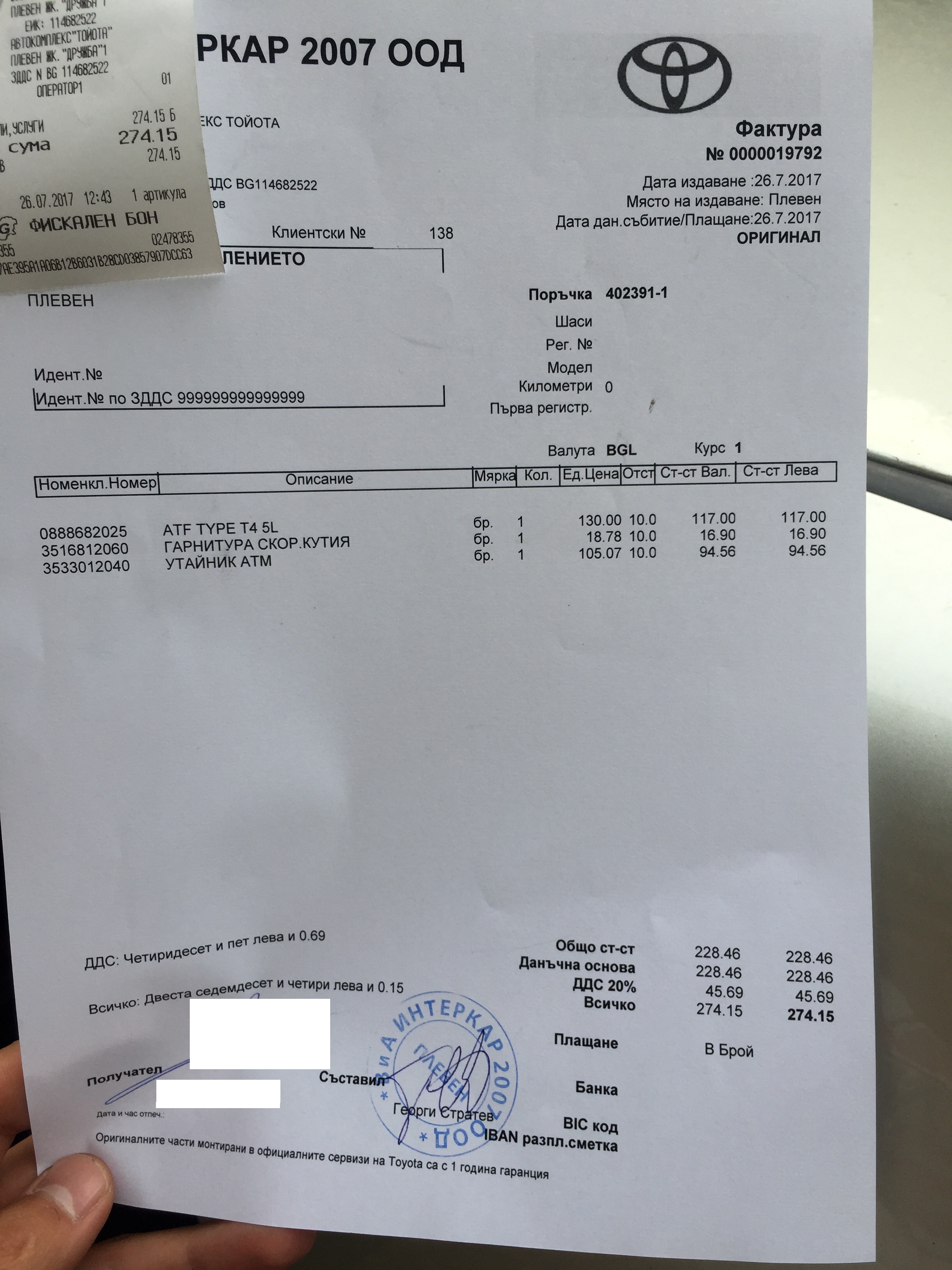

Ето и цена за маслото, филтър и гарнитура на картера, всичко е оригинално и купено от Тойота Плевен

Смяна на масло автоматична скоростна кутия Toyota Corolla 1.6 E12
А оставащите 2 литра за доливане ли Ви ги дадоха?! (И НИКЪДЕ Тойота не изисква смяна на всмукателя при периодична поддръжка?!?!)
Ами двата литра навярно са отишли при продухването (поне такова може да е обяснението и е правилно да се направи)... Все пак за да продухаш едната част трябва да излезе и да изхвърлиш част от новото масло.
А относно утайника - не знам конструкцията на тази кутия, но не виждам нищо лошо да се смени ако има цедка или нещо подобно....
За справка - на Джипа поради тази причина при смяна на масло се сменя целият картер на скоростната кутия
Утайника е филтъра на кутията, при повечето филтъра е целия картер.
Остана ми около 1литър от маслото (просто няма разфасовки от 1литър, а има само туба 5л), а иначе всичко включително гарнитурата беше сменено с мое изрично искане.
Значи всичко изглежда добре... Да, при джипката филтърът е в капака на картера (то и затова се сменя, но периода е 160х.км.)...
