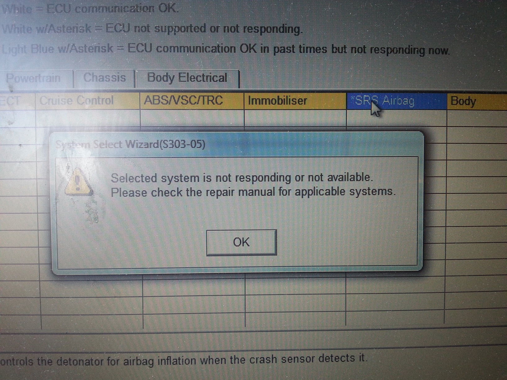

Добър ден колеги. Моля за малко помощ. Имам Авенсис Т25 2.2D4D 2005г. От известно време (от както почна да позатопля - края на Април и началото на Май) светна лампата на airbag - а на таблото. Един два дни след това угасна и после пак светна. Дясната седалка често я местя (Детето седи отзад в дясно и все му тясно - бутам напред. После жената се вози отпред - бутам назад седалката.) и ме съмнява дали не идва от там проблема. Интересно че когато закачих колата на компа да прочета евентуални грешки, ми излезе това
Дали проблема е в моята диагностика? Сега се чудя от къде да почна. Погледнах под пасажерската седалка и там има няколко букси. Не съм сигурен коя е за кантарчето на седалката. Евентуално мисля да погледна датчиците на двата рога, но на сляпо не ми се почва.

Интересното е , че диагностиката въобще не се свързва с централата на въздушните възглавници , което не е нормално. Аз не мисля , че проблемът е решен.

Може и диагностиката да е 'лява' :) Сега хваща ли модула?

Не, диагностиката пак не хваща srs модула. Интересно защо? Дали кабела който съм взел е проблема? Изписва че системата не се поддържа или не отговаря.

Колеги в мен е грешката. Не задавам правилните опции когато избирам автомобила в програмата. Промених малко нещата и се появи airbag sistem. Грешката която показа е B0116 - Open inside squib (LH) Circuit.
