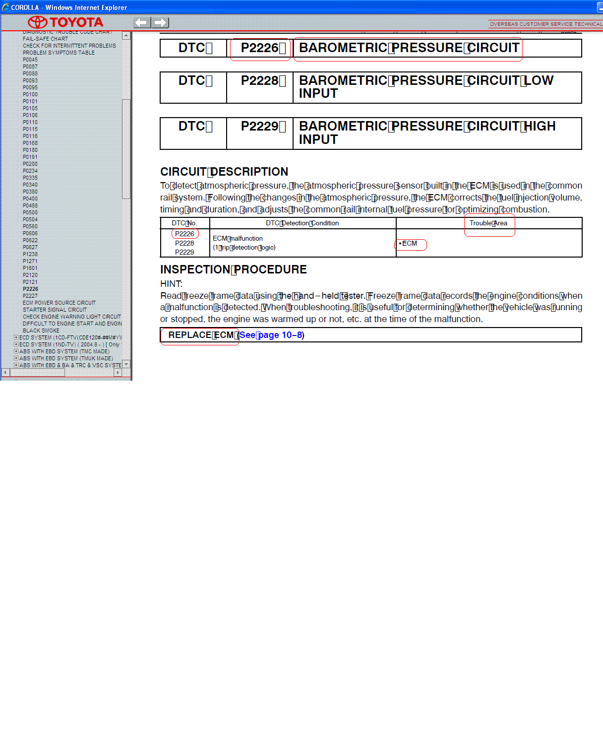

Здравейте колеги. От много време имам проблем със една грешка която след зануляване и каране на около 40 км се появява отново Р2226.Barometric pressure sensor circuit . Бях на майстор които ми каза за извадя буксата на МаР и да покарам така , така и направих покарах около 40 км след което смених маслото и филтрите и се прибрах. На другия ден въпросната лампа беше изгаснала .Въпроса ми е дали въобще работи моя МаР след като не намерих разлика във вървенето на колата със и без него? Като цяло двигателя е доста шумен след 4000 оборота дори и преди това. Въпросния МаР е сменян защото е белязан може и да не е за тая кола. Как да постъпя. Благодаря

За съжаление сензорът за барометрично налягане е интегриран в компютъра на двигателя (ECU). Няма никаква диагностична процедура освен смяна на самия компютър.
