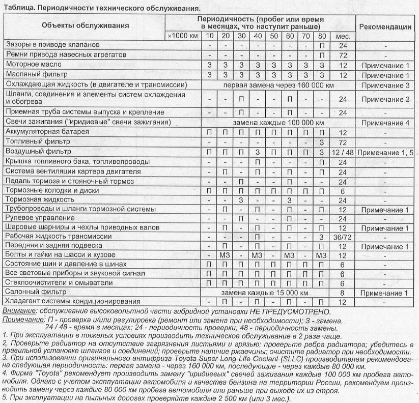

Колега ето график за обслужване на приуса(от руско ръководство). Би било редно да пише за регулярна смяна на цитирания ремък и помпа, ако беше необходимо.
Нямам подръка графика за обслужване, който е даван за приусите продавани за нашия пазар, но там доколкото си спомням дори маслото на трансмисията не е дадено да се сменя, а в този график е на 80 хил.км.
