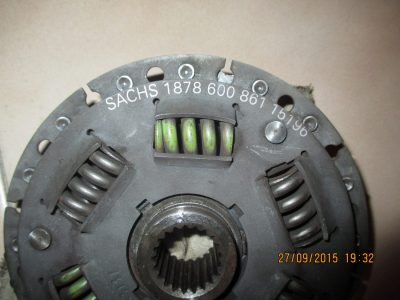

Скъсаният диск беше на Sachs през главината го скъса ,купен е от Евро-07 не ми признаха гаранцията въпреки че отидох с касова бележка и фактура а valeoto ми го даде приятел които имаше Карина и е купувано преди години но не се сеща от къде точно е купено.

Това са пораженията по диска които извадих снощи други няма нито по лагера нито по притискателният диск , На диска пише че е френски ако може да се вярва на надписа.А Автобуси не съм теглил скоро.

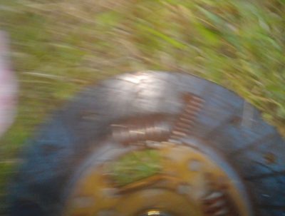

Последната снимка е покъртителна :) :) :)

Мнение от slowtraveler » 15 Юни 2017 17:03
Ами летящ диск - трудно се снима :)

Сменил съм маховика и скоростната Кутия да видим какъв ще е ефекта ,Скоростите ги слагам до като си легне плътно кутията към блока и тогава стягам болтовете .Относно снимката може да прилича на летяща чиния но се вижда каквото трябва ,с телефон толкова може.Благодаря на всички озовали се безавариен път и здраве ви желая колеги ще пиша по нататък какво е положението с съединителя . drunk.gif worthy.gif :thumbsup:
