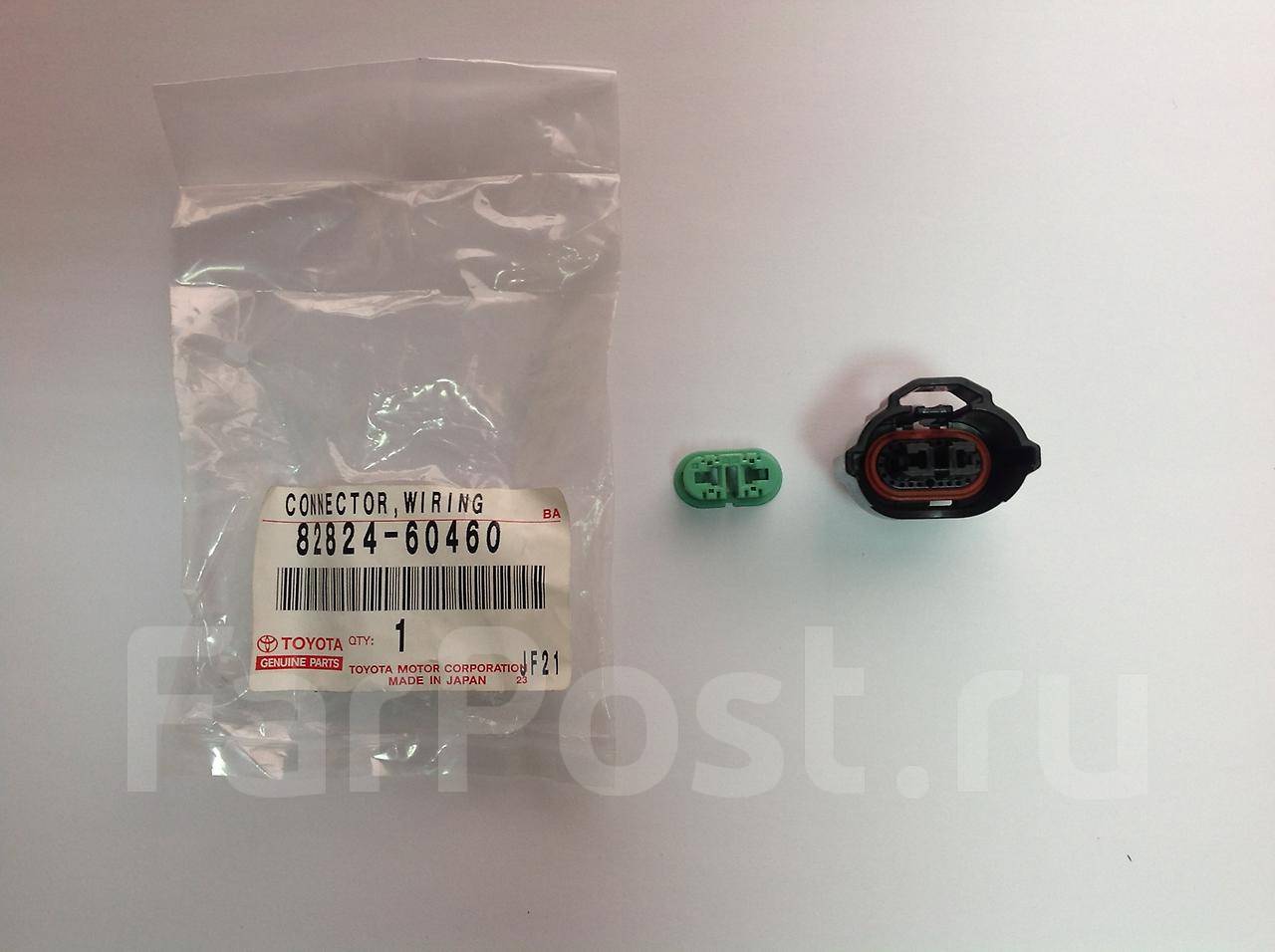

Проблемът е с колата на сестра ми - Toyota Corolla, 2008-ма година, model code: ZZE150L-DEMNKW. Не и работеше единия халоген. След като го огледах видях, че куплунга, който се включва в крушката е доста нагорял и част от него дори се разпадна при ваденето. Понеже не видях на него надпис, искам да попитам някой знае ли парт номера му? Или да търся някакъв стандартен куплунг за HB4, да отрежа кабела на този и да свържа новия?

Нещо такова ли ти трябва(обърни внимание на зъбчето, че има значение):

Нещо такова е, но в момента колата не е при мен и не съм сигурен дали е точно същото. Утре ще се опитам да направя снимки и ще ги постна тук.

Мнение от BOz » 14 Юни 2017 05:31

Ако е тоя, мога да ти го харижа - на 21-ви тоя месец съм на София.

Успях днес да го снимам. Това е куплунга:
и крушката:
Ако не се лъжа е като това, което колегата BOz е постнал.
