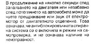

Мнение от homie » 13 Юни 2017 03:07
Може това да е отговорът:
* извадка от "Инструкция за експлоатация" на Авенсис Т25
Toyota Avensis Estate T25, 2AD-FTV, 2008

Мнение от WoLF » 13 Юни 2017 13:42
