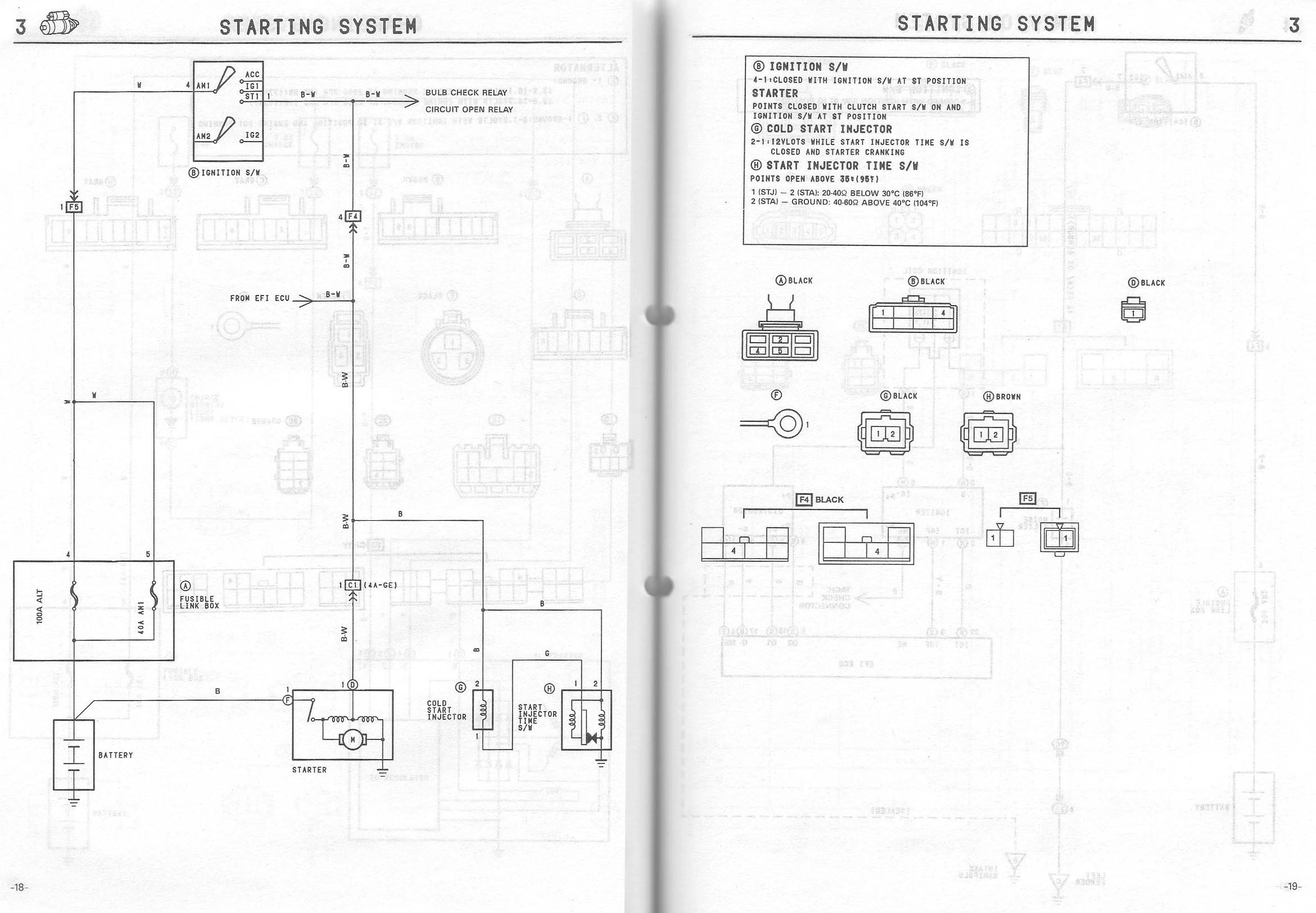

b_d
Мнение от b_d » 27 Май 2007 14:32
схемата
Plamen
Мнения: 5
Регистриран на: 24 Май 2007 00:31
Мнение от Plamen » 27 Май 2007 19:06
Всичко по инсталацията си е ОК, само датчикът го няма smile.gif . На мястото му е завита тапа. Сега се търси датчик.
Благодарности на bad_dog за информацията!
