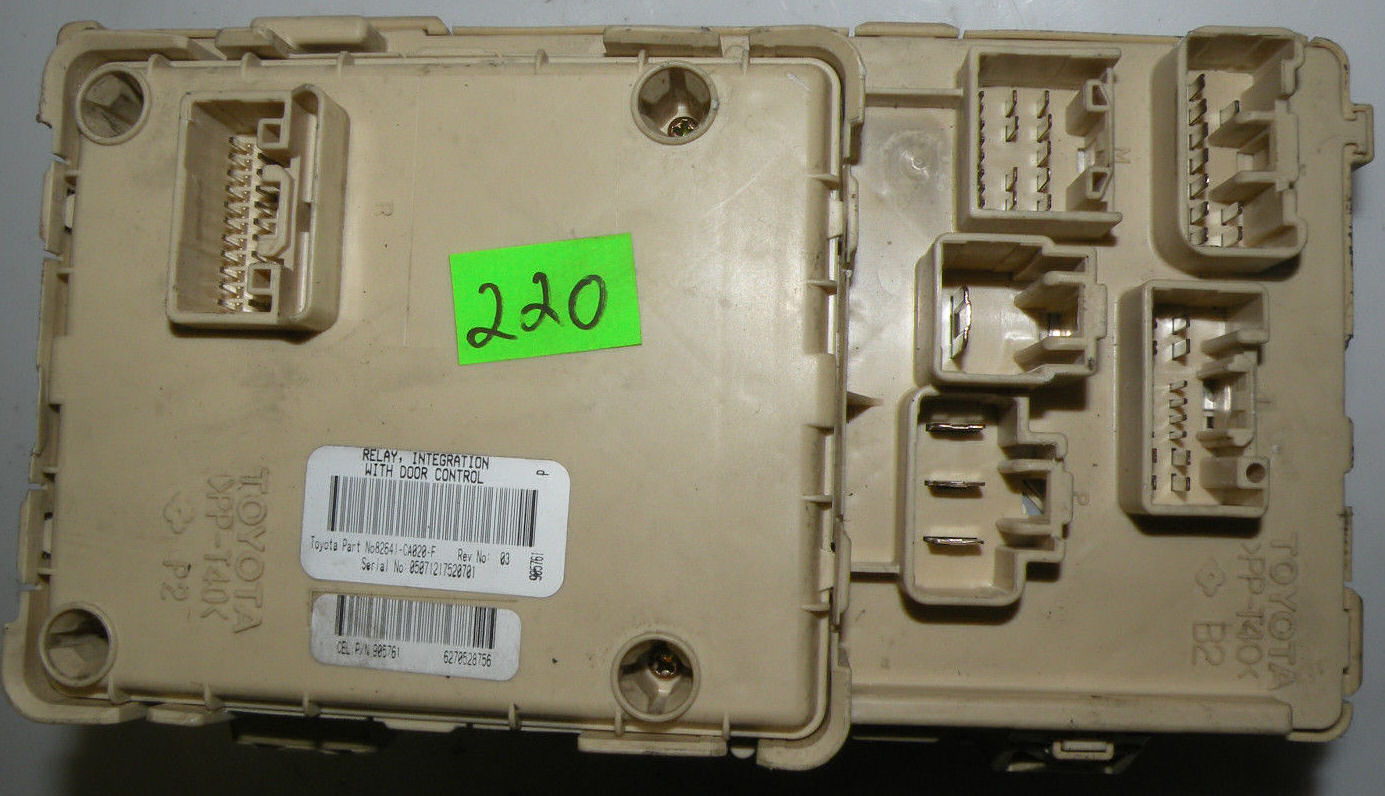

Т.Калеев написа: Мисля че проблема е в модула за плафона.Някой може ли да ми каже къде се намира.
Казва се интеграционно реле. На гърба на блока с предпазители e.
В темата с ръководства има например ТОВА. Отваря се с IE. Има подробни ел. схеми.

gimara, Много ти благодаря за информацията,мисля че точно това търся.
