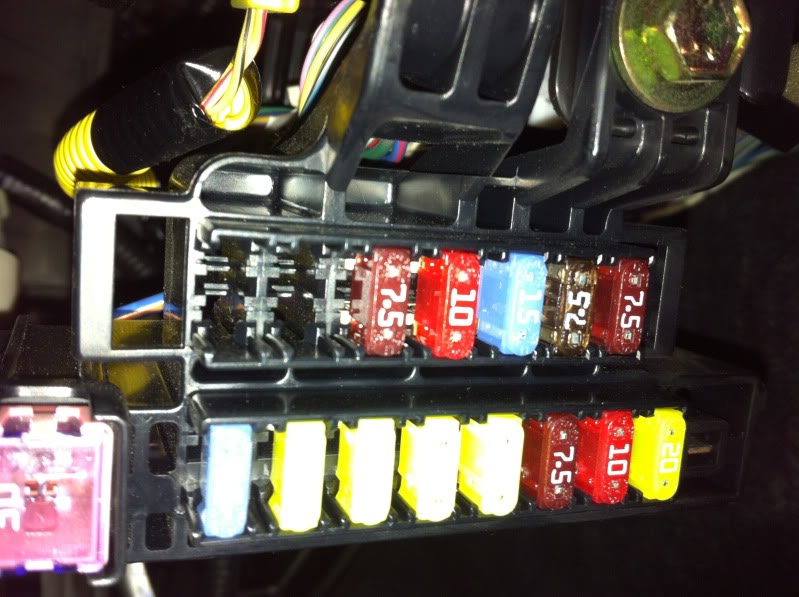

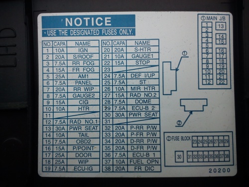

Окъсил си предпазителя DOME.
Намира се над педала на спирачката.
Мисля, че беше номер 28 - 7.5 А, но виж на капачето точно кой е.

Не мога да разбера кой е 28 няма номерация а и е на схема номер 2 нз къде е тя

Номер 2 се намира между педалите. Трябва да се легне и ще го видиш

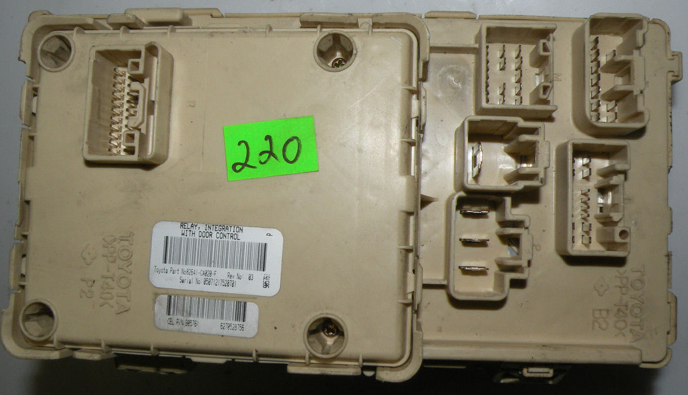

Здравейте и ас имам Тойота Авенсис 2004г. и имам проблем плафона като е на позиция door свети постоянно,дори при затворени врати без да ми свети индикатора за отворени врати на таблото и като светна фаровете изгасва.Мисля че проблема е в модула за плафона.Някой може ли да ми каже къде се намира.Благодаря на всички пожелали да помогнат.

Не в положение door е и свети постояннно плафона и при затворена врата докато не светна фаровете ,затова си мисля че проблена е в модула но не зная къде се намира.

Т.Калеев написа: Мисля че проблема е в модула за плафона.Някой може ли да ми каже къде се намира.
Казва се интеграционно реле. На гърба на блока с предпазители e.
В темата с ръководства има например ТОВА. Отваря се с IE. Има подробни ел. схеми.

Мнение от Т.Калеев » 07 Яну 2018 09:27
gimara, Много ти благодаря за информацията,мисля че точно това търся.

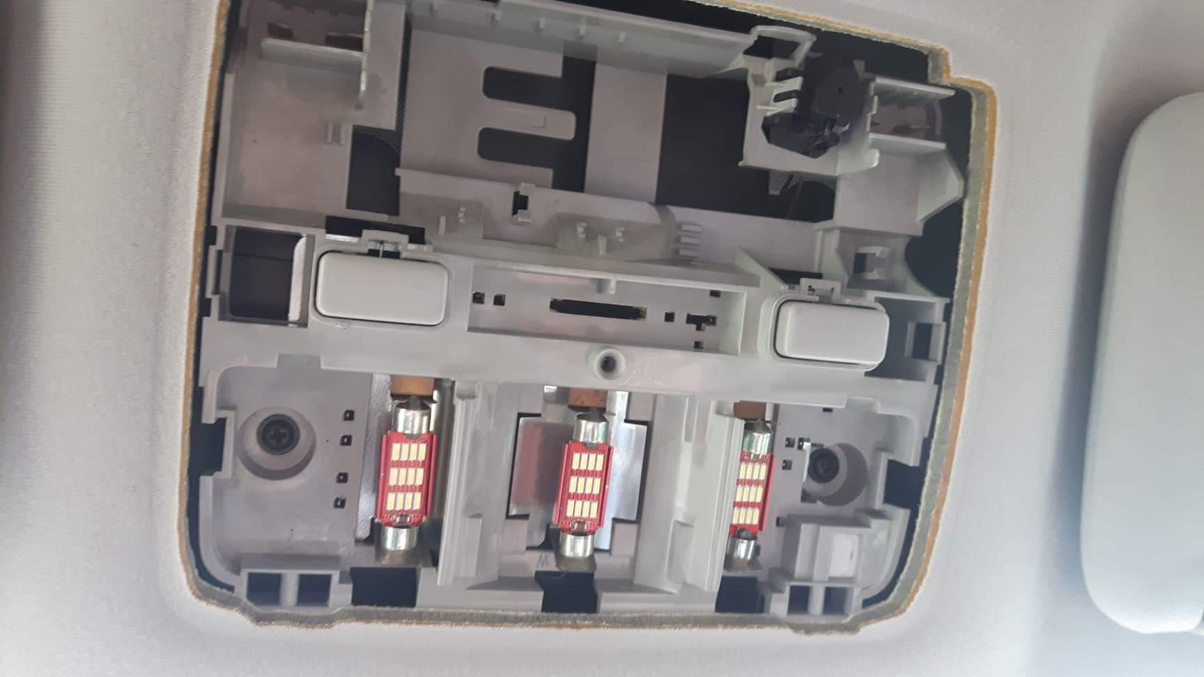

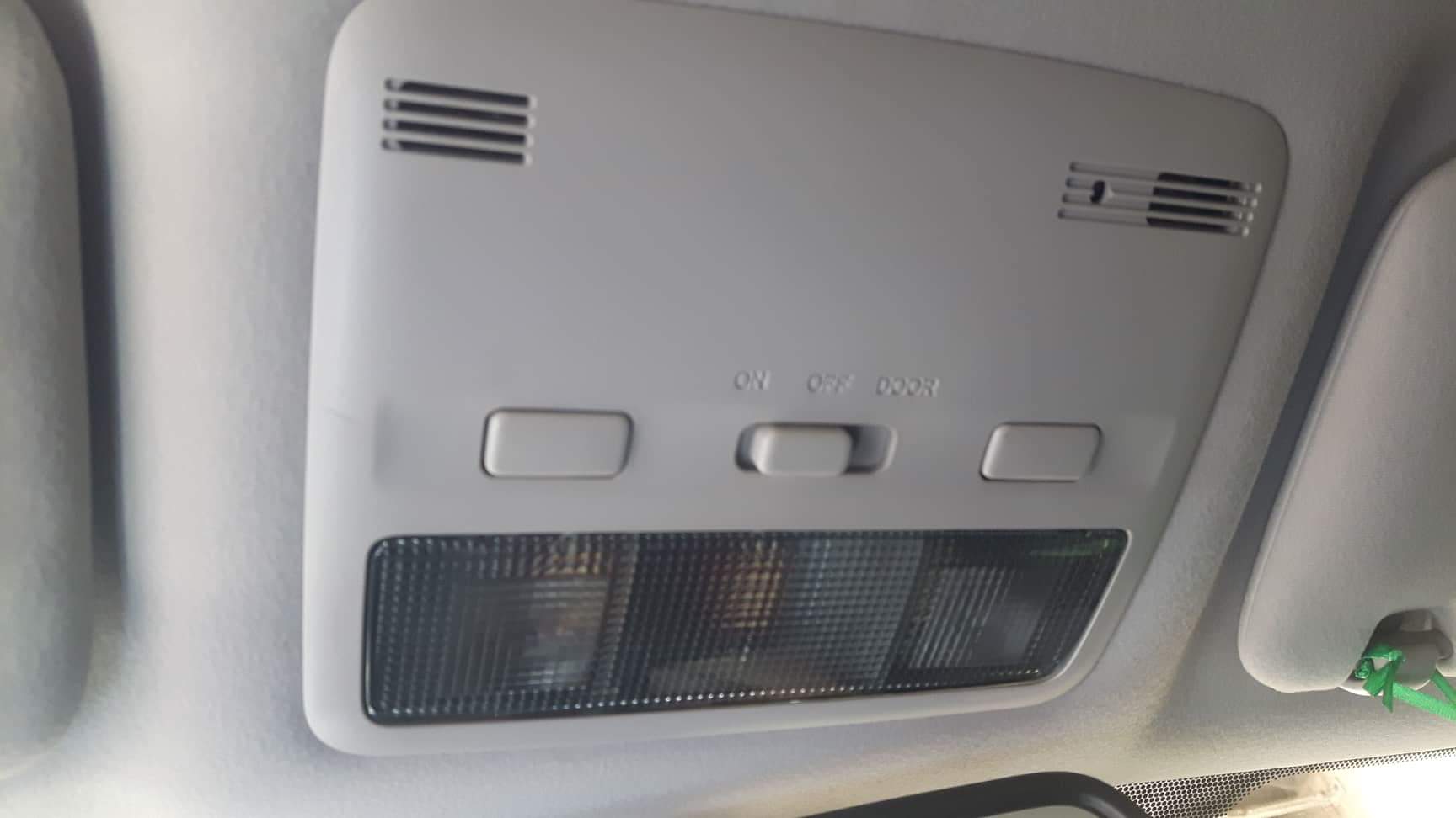

Здравейте, имам авенсис Т25, проблема с плафона ми е, че копчето, което е за ON, OFF и DOOR се движи свободно. По никакъв начин не влияе на крушките, ако някой може да ми каже какво ми липсва и как може да се оправи или трябва да се смени целия плафон?
П.П. Прилагам снимка, дано разберете нещо от нея..
Мнения: 7741
Благодарил/а: 535 пъти
Проблем с плафон
Мнение от slowtraveler » 09 Авг 2018 09:13
Ами като гледам - липсва ти самият ключ...

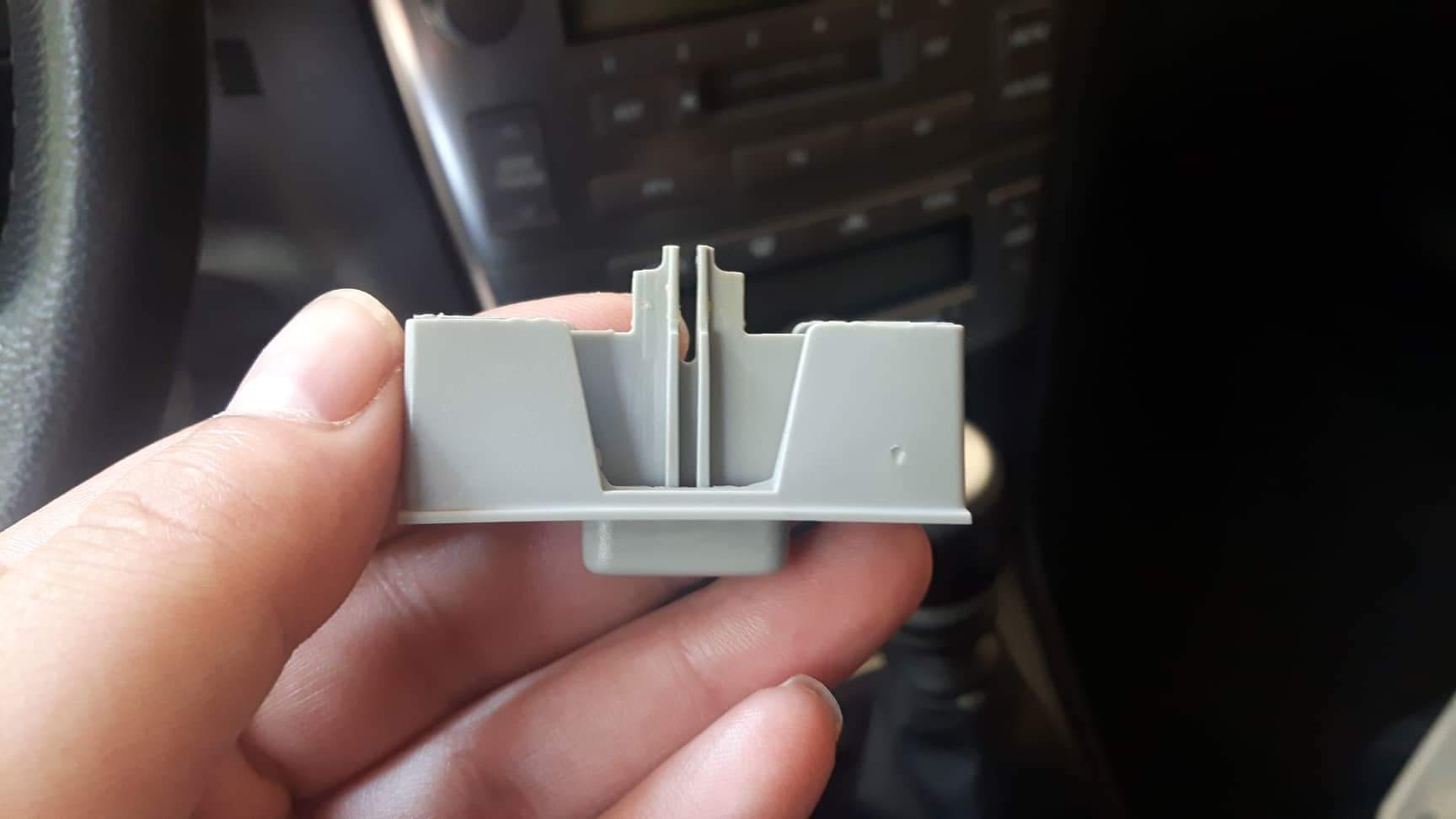

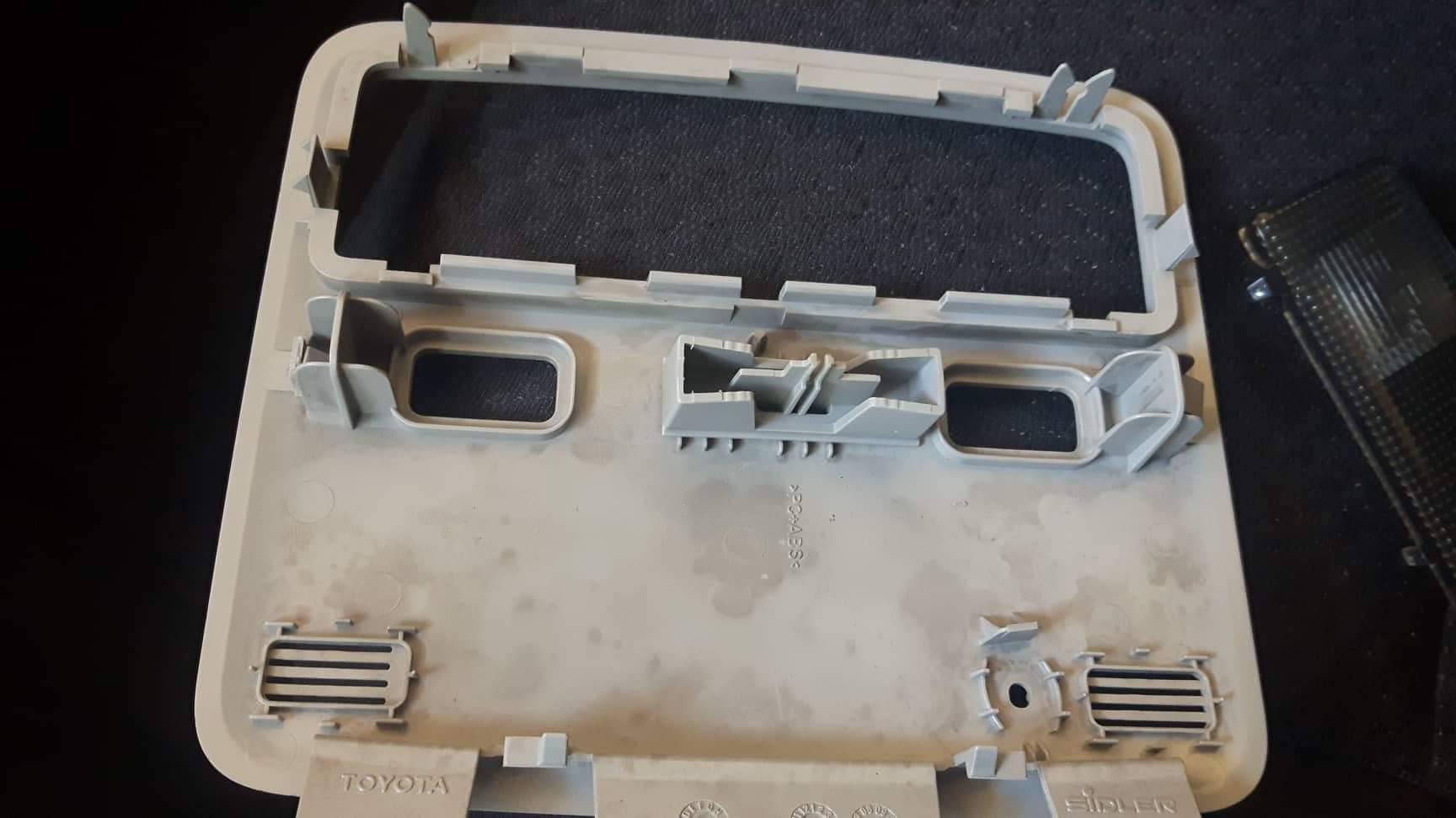

След вашия отговор отидох до колата и като разгледах по-внимателно видях, че може би самия ключ е счупен, защото пада със кората. Прилагам снимки

Мнение от slowtraveler » 09 Авг 2018 12:23
Това не е ключа, а бутонът...
Той би трябвало да се 'зацепи' към ключето, което явно остава горе на плафона... Но на снимките не го виждам..
