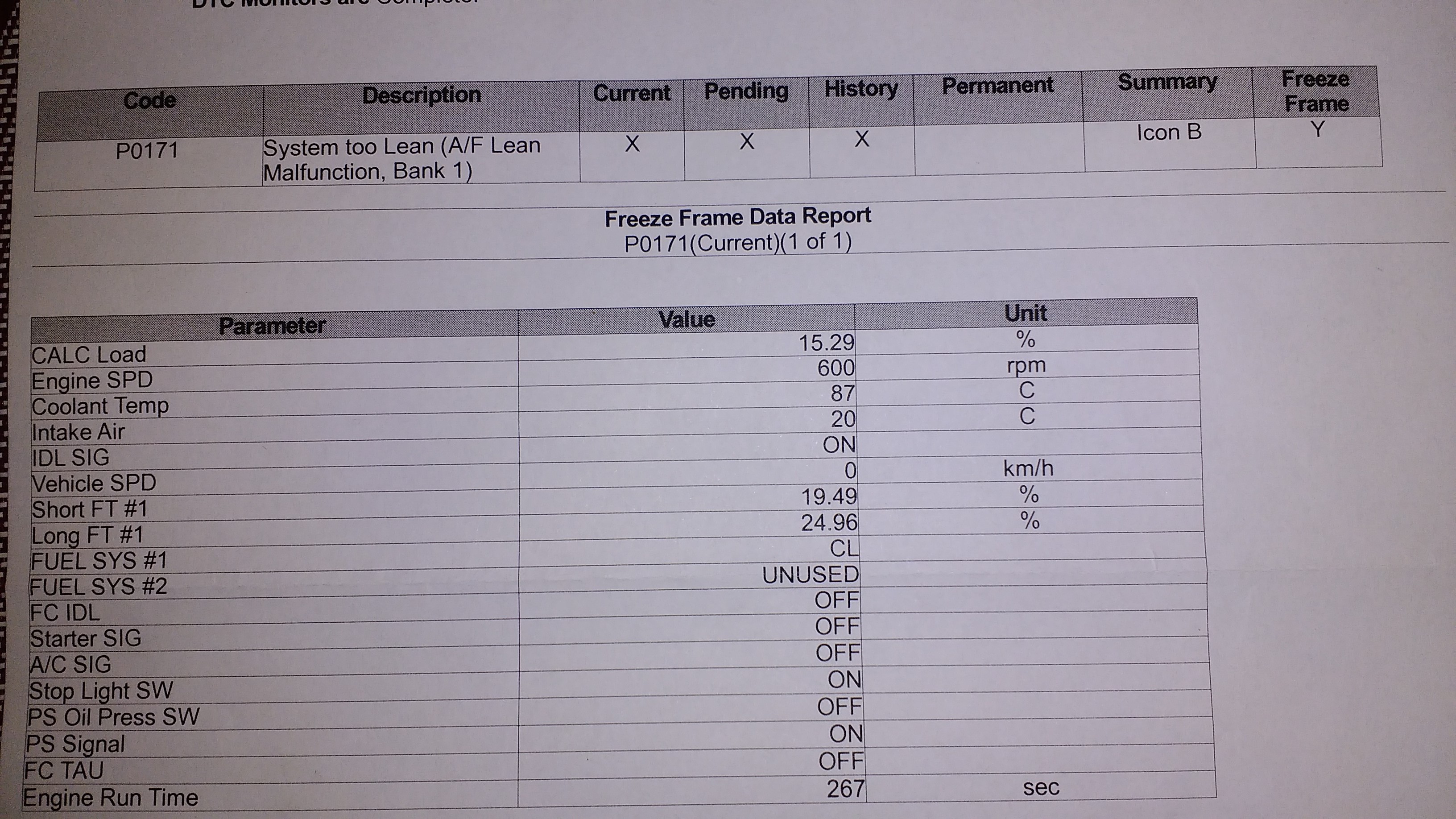

Проблемът е, че след като посетих газаджията след смяната на клапаните, според него имам бедна смес на бензин. Чек енджин лампата след това светваше няколко пъти, но само на газ и само когато колата е загряла и съм на място (на светофар примерно). След като покарам малко на бензин изгасваше. Грешката е бедна смес P0171.
Закарах колата на диагностика, като отчитам моя грешка евентуално, че преди диагностиката не покарах 30ина км на бензин само - не знам дали това е повлияло на резултатите.
Записаната грешка е долу и е при каране на газ. Случи се точно на светофар при спряла кола.

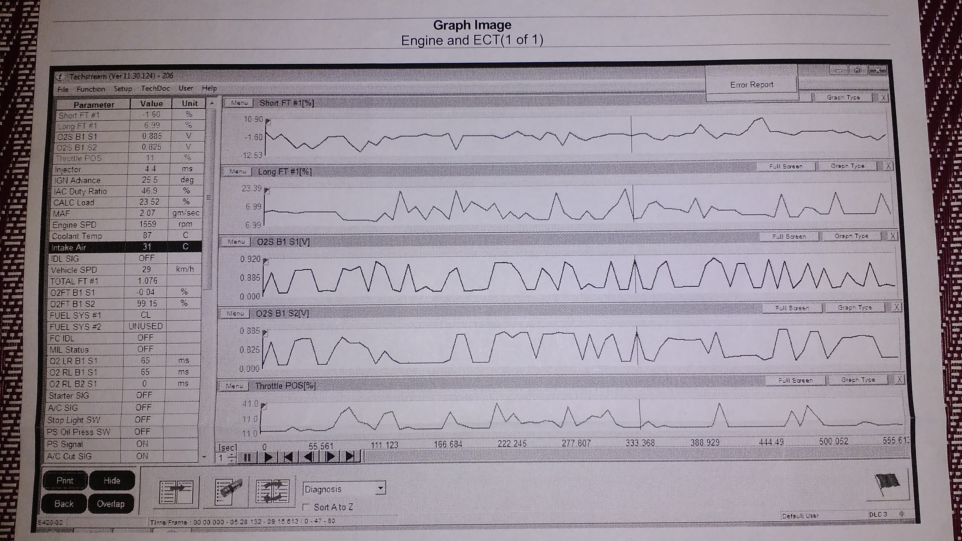

А самата диагностика, дадоха ми листче с принтирани данни, изглежда така. Предполагам е правена на бензин, а не на газ.
От сервиза ми казаха, че са почистили дросела (бил доста мръсен) и сега колата била доста по-добре. Няма лошо, но тя и преди не беше зле на бензин, върви си нормално, особено с новите клапани и с вече нормална компресия.
На графиката наскоро ми обърнаха внимание на ниското показание на дебитомера. Как ви се вижда?

Странното в твоя случай е, че колата набива грешка за бедна смес на газ. А като покараш на бензин се оправя. А пък газаджията ти разправя, че на бензин била бедна. Странно е. Иначе диагностиката би трябвало да е направена на бензин. Това, че не си карал на бензин преди диагностиката мисля, че влияе единствено на LTFT, което пък от своя страна се нормализира ако колата работи достатъчно време на бензин по време на диагностиката. От твоите диаграми ясно се вижда, че LTFT ти е около 7%. От него компа прави корекция чрез STFT със 1.6%, та реалното обогатяване на сместа е около 4.5%. Наистина не е идеално около 0-та, но пък смятам, че е в рамките на допустимото. Не знам как компютъра на газовото прави корекция на сместа(т.е. дали е във връзка с компа на колата), но би трябвало да да не са им фиксирани стойностите на инжекторните времена, иначе в един момент винаги ще се получава бедна или богата смес. Компа на колата се опитва да промени сместа с добавяне или намаляване на горивото чрез инжекторното време, и като не успее, индикари с грешка за бедна/богата смес. Мисля, че проблема ти е от настройката на газовото и корекцията на инжекторните времена.
Стойностите на MAF-a ти ми изглеждат добре, но тази стойност горе не е особен показател. МАФ се тества в движение, при форсиране на място, с измерване на параметри когато колата не работи и евентуално се следят напреженията с осцилоскоп.

Бях объркал прикачените снимки, сега сложих и такава с данни от грешката.

Как бягат? Ако ги гледаш докато караш е нормално да се джурка STFT. Все пак режима е променлив. При стойностите които си дал с грешката, сумарно са над 30%, което е извън допустимите възможности за корекция на компа. От там и набива грешката. Според мен ако имаш проблем със смучене на въздух след дебитомера и т.н. ще го имаш и проблема на бензин. А като гледам шота от диагностиката тримовете са си в нормата. Газаджията как прецени, че е бедна сместа на бензин? Бучна сонда в ауспуха ли?

По спомен, когато газаджията ми показваше тримовете на бензин, при форсиране се нормализираха, а на тихи обороти постепенно растяха. Тоест, подава газ и тримовете стават към 3-4-5%, после оставя на тихи обороти и те започват да растат до 16-18%. Мисля че лонг трим-а беше така.
Напълно допускам проблемът да е изцяло газов, но ме гложди да не е и нещо друго, което не може да разклати изцяло колата на бензин, но в комбинация с някакъв проблем на газ, да е по-видимо.
