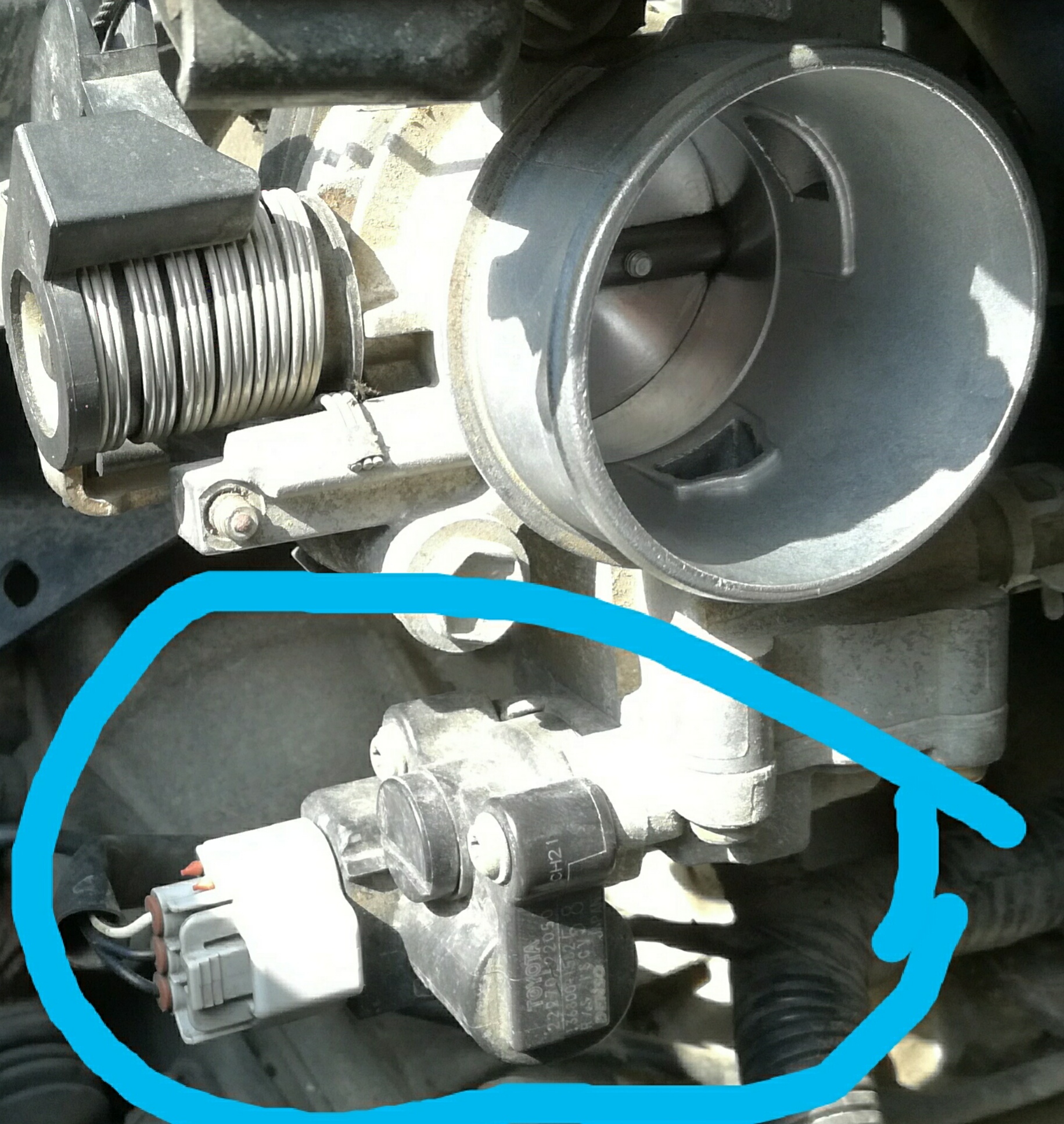

Ако ти се удава си изчисти дросела, и по специално частта около стъпковия мотор(IACV). Киснеш през отворите с почистващ спрей и след това продухваш с компресор. Не винаги пълното разглобяване на IACV помага, защото понякога има центровка която не може да се догоди, и после проблемите стават повече. Ако не се оправят нещата отиваш на диагностика и сервиз. Причините могат да са много.
МАФ-а чистиш ако усещаш колата спъната и/или повишен разход, иначе не го пипай.

Колеги почистих дросела с спрей но проблема с оборотите остана.степмотора трябва ли да се свали и тогава да се почисти.само да вметна направими впечатление оборотите играят на празен ход,но като включа фарове се нормализират,като ги изключа пак се почва.
но само когато е топла.предполагам че
това е степмотора на снимката...
