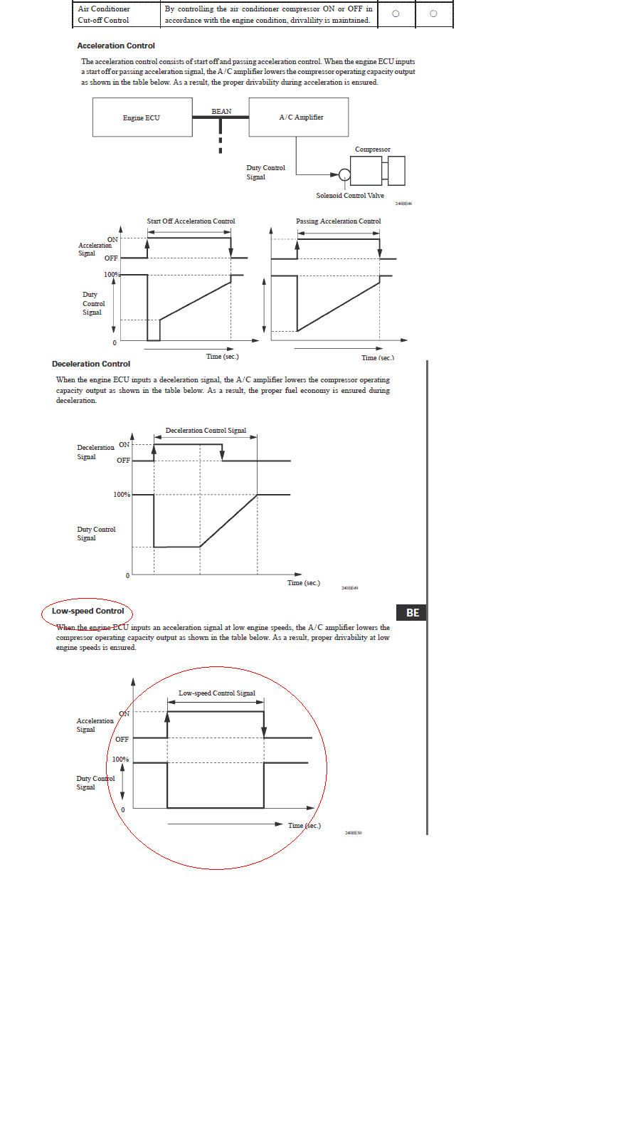

И не само. Toyota широко използва "Air Conditioner Cut-Off Control" от както използва и TCCS вместо по-простия EFI. В режими на максимална мощност дори и на по-ячки мотори студеното се спира. Кика е незабавна покана за максимална мощност, така че няма как. При автомобила на колегата се ограничава работата на компресора и при ускорение и при спиране с двигател, едното - за да е бързо, другото - за икономия на гориво.
1CD FTV_AC_Cut-Off.GIF (38.81 KiB) Преглеждано 4435 пъти
а при ниска скорост и ускорение направо без климатик :D

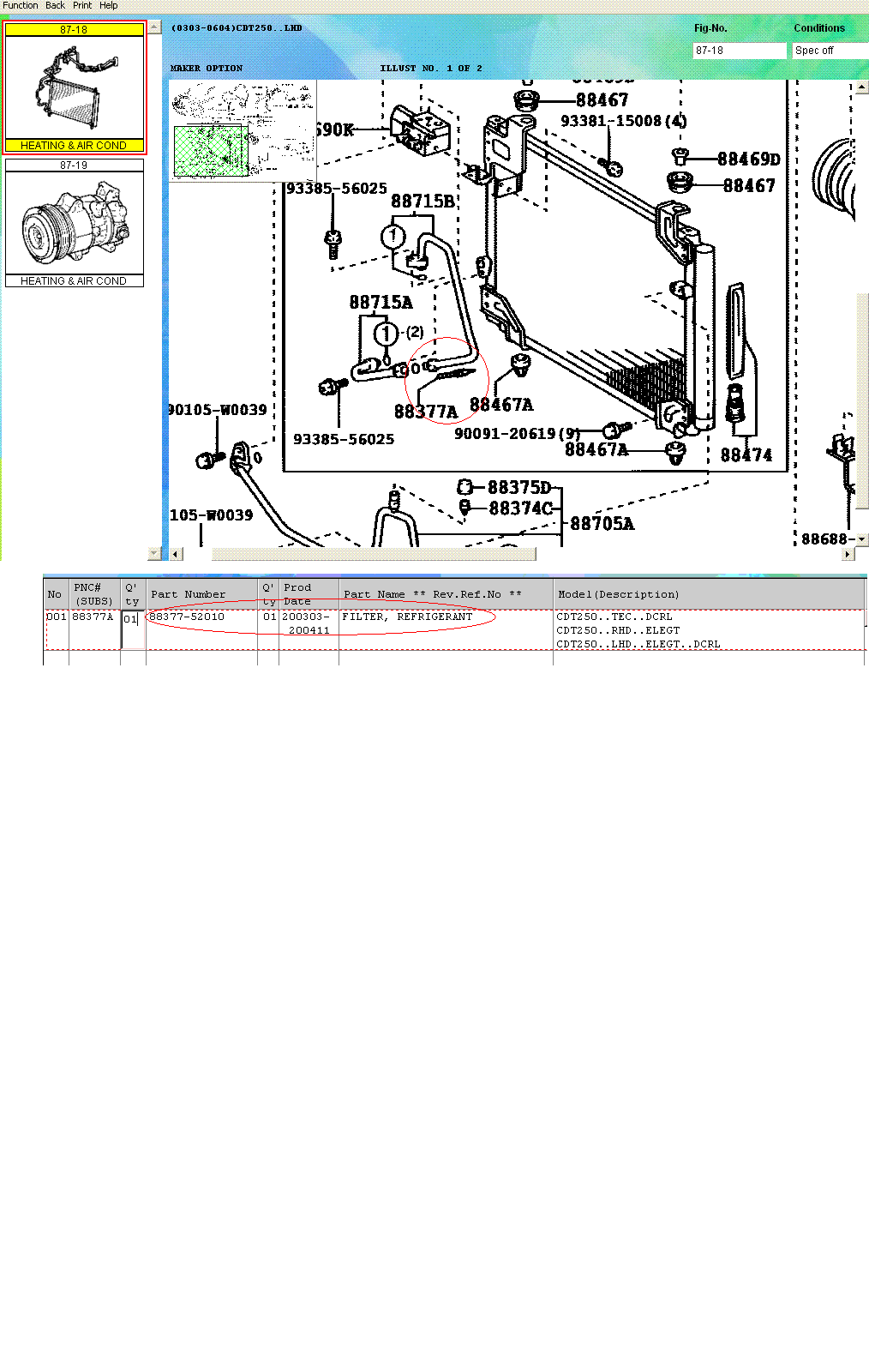

Проблем с климатроника на Тойота Авенсис Т25
Публикувано на: 28 Май 2017 14:33
Филтърът си е филтър... Капилярката, след която фреона се изпарява (и се получава студа) се казва Expansion valve.... Гледам на Такомата си е до (пред) изпарителя в купето...
Но както казах - нищо не пречи да се сложи и в моторния отсек, само дето тръбата до изпарителя в купето трябва да е добре изолирана, защото иначе ще има много загуби - тя ще е студена и ще има конденз по нея...
