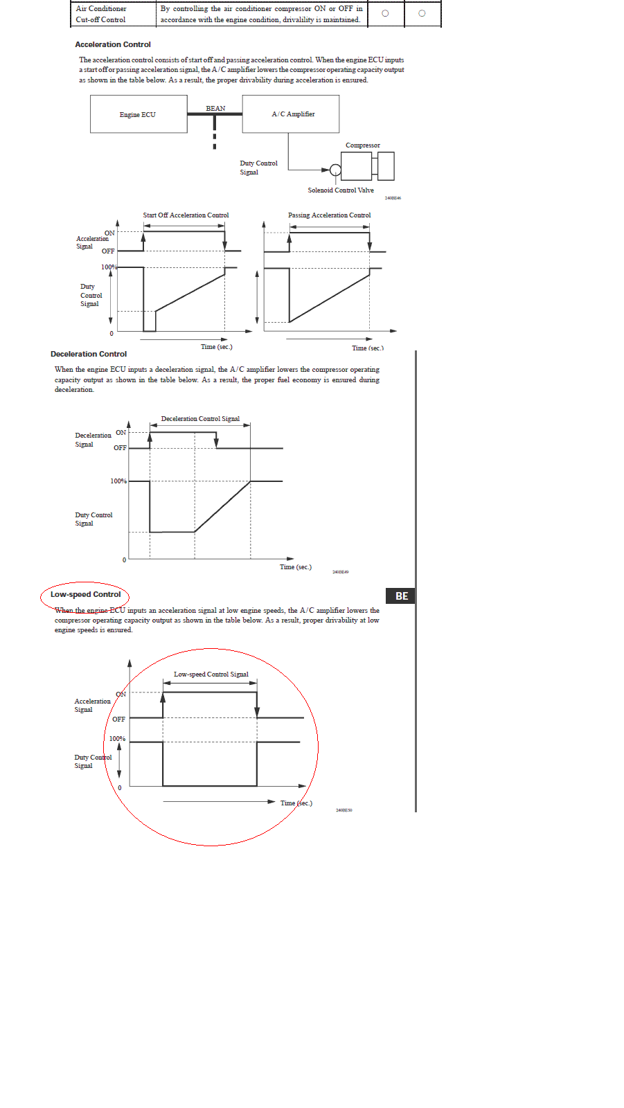

При по маломощни двигатели съм виждал система за изключване на климатика при кик даун.
Но може и някой датчик да прави проблеми

И не само. Toyota широко използва "Air Conditioner Cut-Off Control" от както използва и TCCS вместо по-простия EFI. В режими на максимална мощност дори и на по-ячки мотори студеното се спира. Кика е незабавна покана за максимална мощност, така че няма как. При автомобила на колегата се ограничава работата на компресора и при ускорение и при спиране с двигател, едното - за да е бързо, другото - за икономия на гориво.
а при ниска скорост и ускорение направо без климатик

Огледай добре между двете пити отпред на радиатора и климата,виж за омасляване и буклуци.Отдели питите и леко с маркуча или от далече почисти там.
Този проблем се получава когато фреона вдигне повече налягане и не може да се охлади от замърсени пити.
Ако бе от системата по горе ,трябва да нямаш проблеми защото става бързо спирането и пускането.Търси причина за не добро охлаждане,пити или вентилатори.
Успех.
Успех.

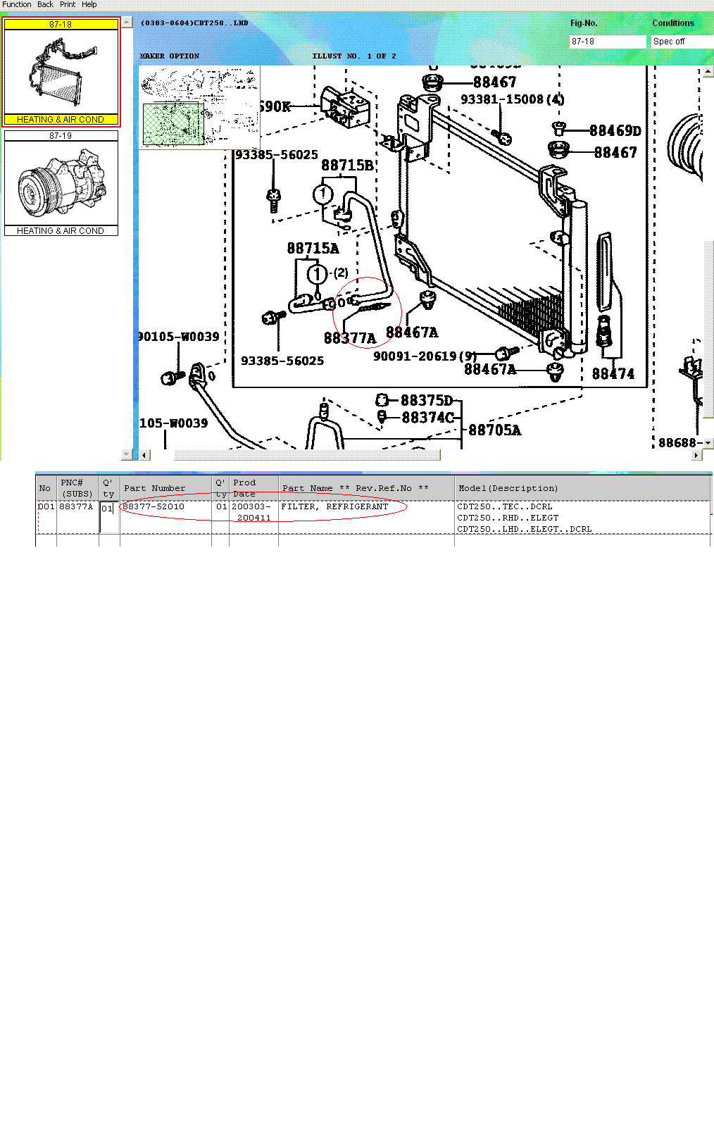

При мен проблемът беше в частично запушена "капилярка". Това е едно нещо с филтърче, завряно в една от тръбичките, пред радиатора. Отворите на филтърчето са с точно определен размер /цветовата маркировка е определяща/ и освен това да филтрират, регулират потока на фреона. Моето си беше оригиналното, запушено може би на около 30%. Ефектът бе, че при наличие на около 390гр фреон, студеното го нямаше, когато колата е на обороти /2000-3000/. След смяната му и допълване на системата по норма, температурата, която измерихме на централната духалка при 1800об./мин. в режим "вътрешна циркулация" падна до +4,2 градуса. Два дни след смяната пътувах от София до Стара Загора и обратно при външна температура между 22-28 градуса, и мога да кажа, че комфортът при работещ нормално на охлаждане климатроник, е хубаво нещо. За нашия модел трябва да се отчита факта, че тръбният път на "студеното" е доста дълъг и в неблагоприятна среда /от пред питата до жабката, през целия двигателен отсек открита тръба/, което води до лек "лаг" на системата.
Въпросната част е консуматив и струва "жълта пара". За да не правя реклама на човека, който според мен наистина си разбира от работата, който от Вас желае, може да ми пише на лични.

Капилярката / вентила е една от капризните части във всяка хладилна система... Тя не е филтър, но поради малкия и тариран размер може да се запуши... Пак добре ако е механичен боклук, но понякога там замръзва капчица вода, и проблемът става плаващ - ту го има, ту го няма - в зависимост дали капчицата замръзне, или се издуха през капилярката
Затова при ревизия/отваряне на системата е добре да се смени филтъра/дехидратор (той обикновено си е в моторния отсек)... Обикновено проблем с капилярката сочи за неграмотен предходен ремонт или проверка на хладилната система..
Капилярката не е ли пред радиаторчето на климатика в купето? Технически погледнато трябва да е там и в такъв случай няма лаг, защото студеното 'се произвежда' в самото радиаторче на климатика...
Проблем с климатроника на Тойота Авенсис Т25
Понеже присъствах на място, когато бе подменена, твърдя, че се намира отпред. Това за моя автомобил. За другите модели нямам информация. Смяната не е проблемна, тъй като има достатъчно място за достъп. През ветробранната решетка в долната част на бронята. Изваждането на старата и поставянето на новата става с инструмент, предназначен за тази цел.
Toyota Avensys D4D T25 116hp - 08.2003

Филтърът си е филтър... Капилярката, след която фреона се изпарява (и се получава студа) се казва Expansion valve.... Гледам на Такомата си е до (пред) изпарителя в купето...
Но както казах - нищо не пречи да се сложи и в моторния отсек, само дето тръбата до изпарителя в купето трябва да е добре изолирана, защото иначе ще има много загуби - тя ще е студена и ще има конденз по нея...
