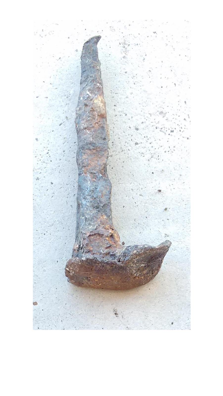

от Toyota Fan Forever
mfandakov е дал добър пример, стига да е поправимо.
След като на обществен паркинг (околоблоково пространство с близка гумаджийница) извадих ето това
- Horse nail.jpg (123.52 KiB) Преглеждано 8003 пъти
което на задна гума няма как да влезе само (явно услужливо е запънато в удобната близка част на протектора така че да разкъса и телове от страничната стена
), два фишека и още е задна вече втори сезон...
